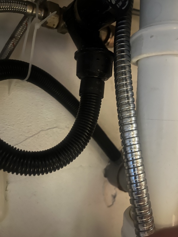

Dag mensen,
Er komt water uit de bovenkant van de zwarte slang wanneer de goot leegloopt. De slang is aangesloten op de afvoer. Heeft iemand een idee hoe dit kan komen?
Alle leidingen gecontroleerd op verstoppingen, niet gevonden. Toch komt er water bovenuit de zwarte slang.

Toch een verstopping dan. Dat lijkt een overdrukventiel van je quooker? als daar water uit komt komt dat omdat t water in je sifon blijkbaar hoger staat dan dat.

Ja nogal logisch. De bovenkant van die slang is een soort trechter. dat is niet gesloten.
Je moet zorgen dat de slang iets lager komt te hangen. dus die witte tiewrap moet wat losser (langer).
De slang ter hoogte van de tie-wrap moet dus lager komen te hangen dan dan de trechter aan de rechterzijde op de foto.

Inderdaad je slang is wel erg kort want ook volgens de handleiding moet de slang als een soort S lager liggen dan de afvoer zodat er water in blijft zitten. Je hebt nu een openverbinding met het riool. Plaats dan gelijk een terugslagklep voor de toekomst. Dan komt er geen water meer uit je inlaatcombinatie als je ergens verderop een verstopping hebt zitten.

Als er eerst geen water uitkwam en nu wel dan is er toch ergens een verstopping. Je kan dan nu wel de tiewrap losser zetten maar dan heb je over een poos alsnog een probleem.
De Sifon kan het water niet snel genoeg kwijt. Dus er zit ergens een verstopping/vernauwing na de de sifon.

Volgens mij is er geen open verbinding, de slang gaat naar beneden en dan omhoog via de tywrap de afvoer in.
Het lijkt er inderdaad op dat de tywrap te kort is en het water daardoor boven de trechter komt.
De tywrap dus vervangen voor een iets langer exemplaar.

Inderdaad, geen open verbinding omdat de slang nu als stankafsluiter werkt. Overigens mogelijk niet 100% van de tijd. Soms zuigt zoiets zich leeg volgens mij.

Dank voor jullie reacties. Tywrap was een eigen oplossing.
We hebben ook een boiler geen idee of het daar mee te maken kan hebben. De tywrap inmiddels weggehaald, probleem blijft, maar enkel met veel water komt er water uit de zwarte slang. Nogmaals gecheckt, maar geen verstoppingen gevonden.

het water komt niet uit de zwarte slang, het klotst over de (open) trechter heen.
Oh wacht eens, nu zie ik het. het water komt dus van onderen, uit de PVC buis omhoog zetten.
Dit is een rare constructie. Die zwarte slang moet aangesloten worden op een buis waar geen tegendruk is. Nu is die druk er wel als de gootsteen leegloopt. dan drukt hij het water omhoog, de zwarte slang uit.
Dit is echt verkeerd aangesloten. de zwarte slang moet vóór het sifon (Zwanenghals) aangesloten worden, niet erna.
Zodra het water in je (witte) sifon hoger staat dan in de zwarte slang, zal de zwarte slang overstromen.

Hoe heb je dan gecontroleerd op een verstopping? Heeft het ooit wel gewerkt of heb je dit altijd al?
Feit blijft dat het water niet goed kan doorstromen en daardoor langzaam aan je afvoerleidingen vol lopen. Je laagste punt is dan de inlaatcombinatie want die ligt lager dan het putje in je gootsteen. Al het water loopt dan dus uit de zwarte slang. Been there done that. Na een ochtend beneden gekomen terwijl de vaatwasser inhoud op onze houtenvloer lag. Verstopping / vernauwing bleek enkele meters verderop te zitten. Rioolservice gebeld, verstopping weg, terugslagklep er tussen en geen last meer gehad.

Fout, zwarte slang, zoals deze moet altijd na de sifon van de spoelbak nooit ervoor.
Wat ik begrijp heeft de topic starter de tiwrap al los gemaakt heeft, maar heb je ook de zwarte slang naar beneden gedrukt , dus onder de grijze afvoer hoogte , ik kan indenken dat de zwarte slang dit niet zo makkelijk uit zichzelf doet.
Afbeeldingslocatie: https://images.bemmelenkroon.nl/media/aansluitschema-quooker-flex-combi-cube.jpg?auto=format&fit=max&q=70&w=3840&h=3736
Met dit soort aansluitingen met de afvoer in de muur is het altijd vragen om problemen.
TIP. Druk de zwarte flex slang naar beneden, mocht het alsnog lekken, dan is het waarschijnlijk toch een verstopping .
Lang verhaal.
Maar even de aansluiting op je afvoer ( grijze buisje wat schuin op je afvoer zit ) die de muur in gaat dicht .
Wel eerst testen of je dat goed dicht hebt.
En laat je spoelbak vol lopen , en trek dan de plug van je bak er uit , kijk of je bak volledig zonder te stoppen, of langzaam lopen leeg gaat.
stokt het leeglopen dus erg langzaam , dan is er ergens een verstopping.
