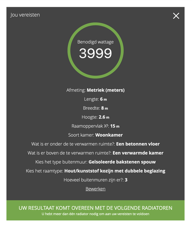

Als ik hier wat data invoer, kom ik uit op 4000 watt benodigde warmte.. Dat lijkt er meer op..
Afbeeldingslocatie: https://tweakers.net/i/YZbAK2aYzUwk9qGl4Te2ZuZfycE=/x800/filters:strip_exif()/f/image/SJdpE2rAYFton8GdjQrsdBoQ.png?f=fotoalbum_large
https://nl.hudsonreed.com...iator-vermogen-calculator

Dat klinkt realistischer: proefondervindelijk heb ik bijna 4kW ervaren bij -8. Iets meer oppervlakte, amper geïsoleerde uitbouw, ongeisoleerde vloer, ruimtes boven op dat moment onverwarmd , maar tussenwoning

Hout/kunststof met dubbel glas. Jij hebt triple, en dan nog heb je dubbel glas of HR++, daar zit een factor 3 verschil in warmteverlies.
