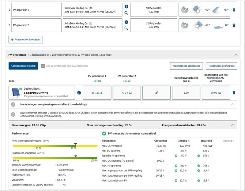

De helling van ons huis is 45 graden en op het schuurtje is de hellingshoek 8 graden in de richting van het zuidwesten. Ik heb de SMA-tool geraadpleegd, die een omvormer van 8 kW aanbeveelt, aangezien er geen 7 kW variant beschikbaar is. Daarnaast heb ik ook de PVcalc-tool gebruikt, die een maximaal vermogen van 6375 WP aangeeft op basis van historische data.

Afbeeldingslocatie: https://tweakers.net/i/HOQFcdTsuwOl1AG7YC59nZtwbUE=/fit-in/4920x3264/filters:max_bytes(3145728):no_upscale():strip_icc():strip_exif()/f/image/AcWxTGfbcZnbUoPvwVO5tSIZ.jpg?f=user_large.

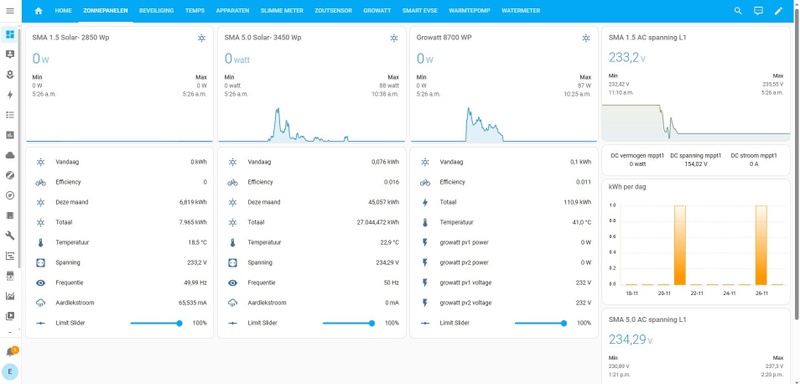

Ik heb hier ook 3x 1-fase hangen. (2x zuid schuindak en 1x noord schuindak(
Kan prima. De slimme meter gooit toch alles op 1 hoop qua verbruik.
Je kan op noord ook nog een rijtje kwijt als je zou willen. De stringlengte hoeft niet lang te zijn op een 1-fase omvormer tov een 3-fase omvormer qua voltages
Het wordt wat lastiger om als je wilt gaan regelen op terugleveren, met het oog op de toekomst op terugleverboetes.
Dan is 1 omvormer makkelijker te implementeren, of je stuurt alle 3 gewoon tegelijk aan
(modbus tcp SMA gebruik ik icm home assistant, maar growatt kan het ook via modbus RTU)
