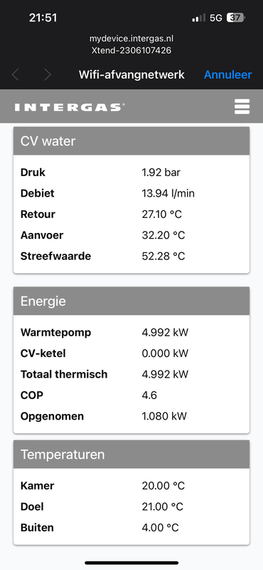

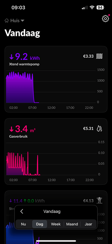

Ik heb een vraag over mijn warmtepomp (Xtend). Het aanvoerende water wordt niet warmer dan 32°C. Is dit normaal? Ik merk dat de cv-ketel daarom vaak bijspringt, zelfs bij een buitentemperatuur van 5 graden. Klopt dit, of wijst dit op een probleem?
Ik hoor graag ervaringen of advies van anderen!

Je bent onder setpoint. Als een hybride binnen zoveel tijd het setpoint niet haalt dan gaat de CV er bij...
Blijkbaar kan je wel 5kW wegzetten bij 32 graden... Dat is op zich heel positief ;-)
Dus gebruik minimaal tot geen verlaging van de doel temperatuur... Dan ga je zoveel mogelijk op de veel goedkoper draaiende warmtepomp verwarmen en gaat de CV alleen bij als er meer vermogen nodig is dan de WP kan maken.

Streefwaarde is 52 graden, maar je kan 5 kW kwijt bij 32 graden.
Je hebt dus vloerverwarming, dus je stooklijn staat veel te hoog.
Met een mengverdeler gaat de mengthermostaat dicht als de CV ketel gaat helpen dus schiet de temperatuur snel omhoog een de ketel weer uit -> dat zijn de piekjes.

De Xtend werkt standaard met een ruimte temperatuur regeling. Al kan een stooklijn ook. Of een combi van beiden.
Wat ik zie aan jouw plaatjes is dat het setpunt niet wordt gehaald. Daardoor lijkt de Nest steeds meer vragen. Als dat te lang duurt of als de afwijkin re groot is, dan wordt de ketel bijgeschakeld.
De Xtend levert 5kWatt. Dus hij draait maximaal.
Uit je plaatjes maak ik op dat alles goed werkt.
Ik las een opmerking ovet de Nest icm de Xtend. Sommige versies sturen geen kamertemperatuur setpunt en actuele waarde. Dat lijkt deze wel te doen. Zo in eerste instantie geen probleem met de Nest.
