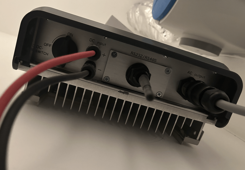

  • AUijtdehaag
Volgens mij kan je met growatt ook schakelen traploos regelen via modbus (Atom S3 RS485 icm home assistant bijv)
Hoe modbus communicatie te starten op een growatt omvormer?
Stuk goedkoper

Dit is hoe de omvormer aan de onderkant is aangesloten:
Afbeeldingslocatie: https://tweakers.net/i/MIjAVYE9yigtECptqjIyrhoHA2M=/800x/filters:strip_exif()/f/image/RzLqQm5EA4RPPrkZvHJVTUNi.png?f=fotoalbum_large
Nogmaals, bedankt voor het meedenken/troubleshooten _/-\o_

Aan de rood/zwarte bekabeling te zien is het één string van 6 panelen, de Vpv stringspanning die je noemt correspondeert daar ook mee. En je geeft aan dat de omvormer netspanning meet, dus de groep etc. is ingeschakeld. Het is ook wel licht genoeg buiten? Hier in Noord-Nederland doet mijn omvormer nu niks omdat het grijs en grauw is.
Grote kans dat de omvormer defect is. Zou het relais kunnen zijn zoals @jvanderkroon want die zorgt uiteindelijk dat de omvormer met de netspanning verbonden wordt zodra er genoeg vermogen vanuit de panelen beschikbaar is (het relais is hetgene wat je hoort klikken bij opstarten van omvormer).
Wellicht kan deze persoon je helpen je omvormer te repareren: https://link.marktplaats.nl/m2025124372
Maar ik zie ook een werkende Omnik voor €50 op Marktplaats aangeboden, dat is dan een drop-in replacement en kun je zelfs met twee linkerhanden vervangen (stekkers losklikken en weer vast).

Update: @ThinkPad het lijkt er op dat het zonnetje gisteren niet hard genoeg scheen, want inmiddels lijkt de omvormer vandaag weer te genereren (0.8kWh gegenereerd atm volgens de omvormer, en PAC staat op ongeveer 300w en schommelt soms terug en omhoog). Voor hoe lang weet ik niet gezien het feit dat hij al 10+ jaar oud is, maar dat lijkt de nood voor vervanging van de hele installatie even van de baan geschoven te hebben. Mijn dank aan allen voor het meedenken ( @Makrolon bedankt voor de tip om te doublechecken of de omvormer echt stuk was en of de schakelaar in meterkast misschien uitstond, dit bleek inderdaad het geval omdat de electricien ivm rookmelders deze had uitgezet, en na afloop denk ik vergeten is terug aan te zetten....)
Sowieso lijken de offertes beiden behoorlijk aan de prijs te zijn, vooral als je vergelijkt met wat solar-bouwmarkt hiervoor rekent dan wel een lokale installateur vermoed ik. Als ik de boel laat vervangen in de toekomst, dan zal ik zeker even eerst een lokale installateur een offerte bij opvragen.

prototype schreef op donderdag 28 november 2024 @ 12:29:
Niets te danken, fijn dat je m niet onnodig hebt vervangen!
En over die 10 jaar moet je je niet druk maken. Ja hij kan volgend jaar kapot gaan, maar hij kan t ook nog 5 jaar probleemloos doen. Ik heb hier 4 omvormers hangen van dezelfde leeftijd, die doen het ook nog prima.
