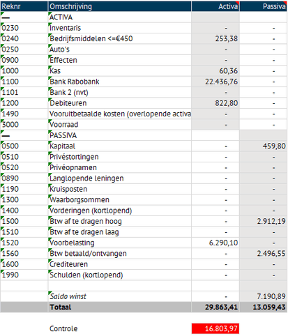

Het is een drukke periode geweest, sorry! Ik gooi maar gewoon een weergave van de balans erin.
Afbeeldingslocatie: https://tweakers.net/i/K3qZwKt1dP-pY0t3DunkMNGUjRQ=/fit-in/4000x4000/filters:no_upscale():strip_exif()/f/image/33vqlr53mWKrQCTG6zmOsMpW.png?f=user_large
Zoals gezegd, ik gebruik de Excel template van KNAB. Ik ga er dus vanuit dat als ik die template goed gebruik, de balans automatisch in orde blijft.
In dit template is geen post "EV" aanwezig, onderaan de streep wel een post "Saldo winst" en dat lees ik dan als resultaat.
Ik zal vast ergens een denkfout maken.

Ik heb eind '23 de balans gecontroleerd, ik kan me herinneren dat ik een klein verschil had en dit met een privéstorting opgelost heb. Ik heb de eindbalans als beginbalans overgenomen voor 2024.
De post BTW betaald/ontvangen zijn de aangifte-betalingen of ontvangsten. Ik citeer KNAB: Nadat je btw-aangifte hebt gedaan, verwerk je de betaling of ontvangst in je boekhouding op
de categorie 1560 Btw betaald/ontvangen.

Misschien wel, komt ook voort uit het vertrouwen in de Excel template.
In mijn afbeelding zie je dat het gehele banksaldo aan de activa zijde staat. Hier krijg ik dus kortsluiting. Het saldo op de bank, is eigen vermogen. Is het resultaat van mijn activiteiten als bedrijf. Ik koop in, verricht diensten en krijg betaald. Saldo bank neemt toe. Ik draag belasting af.
Ik heb zojuist een nieuwe factuur aangemaakt (debiteur). De onbalans blijft hetzelfde.
Ik krijg dus mijn hoofd niet gevouwen om de vraag hoe ik aan de passivazijde de kleine 17k behoor terug te zien |:( .

Ik denk dat het tijd wordt voor OF een boekhouder om er samen naar te kijken OF zoiets als MoneyMonk - daar heb je veel gestelde vragen en een support afdeling met gedegen boekhoud kennis - en ze vullen de btw aangifte voor je in.

Dit, want activa onder de e 450 moet naar de kosten. Je post voorbelasting lijkt mij vrij hoog en je kapotaal is te laag.
De laatste twee zijn natuurlijk aannames

Was kapitaal het saldo van je rekening bij begin van dit jaar?
Want anders snap ik wel dat je met een gevulde bankrekening waar winsten van vorig jaar, niet gaat uitkomen op 0 in dit jaar.

Vreemd template. "Saldo winst" op een balans?
Wat is "kapitaaal"?
Post 1560 vind ik ook vreemd.

De actuele balans is sowieso meer een toelichting.
Voor het overzicht zou ik één en ander zelf eigenlijk gewoon vereenvoudigen:
Aan de activa zijde:
1. Materiële vaste activa (in dit geval bedrijfsmiddelen)
2. Vlottende activa (in dit geval debiteuren)
3. Liquide middelen (som kas + bank)
Aan de passiva zijde, komt feitelijk te staan de middelen waarmee de activa zijn gefinancierd.

martin_v_z schreef op zaterdag 21 december 2024 @ 12:28:
Ik denk dat hier het startpunt ligt. Ik heb de winst uit 2023 nooit bij mijn kapitaal opgeteld op de startbalans.
Dat ga ik eerst maar eens doen en goed bekijken.... :/
Afbeeldingslocatie: https://tweakers.net/i/ZHcj94pvlj7I618wZy6ZcOPdEL0=/fit-in/4000x4000/filters:no_upscale():strip_exif()/f/image/98lfsWuRn2E0EyGCRPJcNCx7.png?f=user_large
Oké, ja kleinigheid zullen we maar zeggen.... ik had €16.333,10 winst nooit opgenomen op de startbalans. Ik heb nu nog een kleine onbalans van €458,72 op te lossen.

Gieliovd520 schreef op zaterdag 21 december 2024 @ 13:24:
Dat moet zeker inderdaad. Bankrekening is iets anders dan kapitaal. Je mag me best een keer DM'en als je specifieke hulp nodig hebt, maar zo actief ben ik nou ook weer niet op Tweakers en ik heb weinig tot geen ervaring met specifieke regels voor zzp'ers.
Ik zou verwachten dat als je elk jaar een nieuwe sheet maakt dat je dus inderdaad ergens een post hebt waarbij je het startsaldo van de bankrekeningen in verwerkt. Anders kan je nooit op 0 uitkomen.
(Ik ben zelf geen boekhouder maar zo deed ik het zelf ook bij mijn administratie. Nu gebruik ik een doorlopende administratie waardoor ik niet elk jaar weer een nieuwe administratie hoef te starten, het programma laat mij overzichten per jaar uitdraaien.)
Waar kwam die kapitaal vandaan? Was dat een eigen storting vorig jaar? Want als je nu je het eind saldo van de bankrekening van vorig jaar optelt bij dat kapitaal dan tel je die zeg maar dubbel.
Als zzper is er geen verschil tussen eigen vermogen en bedrijfsvermogen. Dus alles wat nog in de plus stond vorig jaar op je bankrekening en die je meeneemt naar dit jaar is eigenlijk een soort van prive storting (indien je dit jaar dus je administratie opnieuw start)
Dus wat je eigenlijk zegt aan het begin van deze administratie is dat je een prive storting maakt te hoogte van het saldo van vorig jaar. De kapitaal storting die je vorig jaar had gedaan kan je dan eigenlijk weer vergeten.

Ik denk dat je hele probleem bij het kapitaal ligt.
Wat heb je nu in het kapitaal veld ingevoerd?
Want ik vermoed dat daar je kas en banksaldo van vorig jaar moet staan. Dat oude kapitaal bedrag van vorig jaar kan je dan vergeten.
Ik neem aan dat kapitaal oorspronkelijk vorig jaar namelijk gewoon je inleg op je bankrekening was die je zelf hebt gestort.
Wat betreft die bedrijfsmiddelen onder de 450. Ik neem aan dat dit alleen middelen zijn die je dit jaar hebt aangeschaft en vanaf de zakelijke bankrekening/kas.
  • Gieliovd520
  • Laatst online: 07:22
Dank voor het meedenken. Ik ben daar nu ook naar aan het kijken.
Ik heb in het begin ooit eens €50 in kas genomen en daar tegenover stond €50 kapitaal. Dat was de start van mijn bedrijf.
Als ik het me goed herinner, had ik eind vorige jaar een balansverschil van €409,80. Ik snapte niet waarom, na vele uren analyseren heb ik maar een privéstorting toegevoegd en daarmee het gat gedicht.
Wat ik in de beginbalans van dit jaar heb opgenomen is de som van het kapitaal van 2023 plus de privéstorting. Dit volgens instructie, alle kapitaalposten opgeteld: €50 + €409,80. Daar bovenop heb ik de winst van 2023 opgeteld, €16.333,10 maakt op de beginbalans 2024: €16.792,90.

  • Vld1989
  • Registratie: Oktober 2022
  • Laatst online: 09:43
Dat is een correcte kapitaalberekening inderdaad. Resterende verschilletje misschien winst uit 2022?

  • martin_v_z
  • Laatst online: 08:36
Gieliovd520 schreef op zaterdag 21 december 2024 @ 14:24:
Aangaande bedrijfsmiddelen: dat zijn 2 boormachines die dit jaar zijn aangeschaft, zakelijk.
Gezien je vorig jaar hebt lopen rommelen met de administratie en je die prive boeking hebt gedaan om het recht te trekken, is het voortbouwen daarop natuurlijk wel vragen om problemen.
Op zich klopt het idee dat je alleen de winst bij het kapitaal hoeft op te tellen maar ik vermoed dat de winst van vorig jaar niet klopt in je administratie, en dan kom je nu dus ook weer niet goed uit.
Het zou eenvoudiger zijn om dit jaar helemaal schoon te beginnen en je bank saldo en kas saldo van vorig jaar als kapitaal te beschouwen (het oude kapitaal dan vergeten). Alleen zit ik dan met de vraag of er facturen zijn (aan jou of jij aan je klanten) die vorig jaar zijn geboekt maar dit jaar zijn betaald. Plus je zit dan met de btw aangifte van laatste kwartaal van vorig jaar, die zal je ook moeten opnemen om alles te laten kloppen.
Ik zou sowieso volgend jaar gewoon naar een beter systeem gaan. Want dit geeft je niet echt goed inzicht wat er nu precies gebeurd.

martin_v_z schreef op zaterdag 21 december 2024 @ 18:14:
Mja. Daar heb je natuurlijk een heel goed punt. Het vervelende is dat ik echt wel de overtuiging heb dat de administratie voor 98 procent klopt maar dat er ergens een klein foutje in zit.
Vorig jaar heb ik een boel overlopende vooruitbetaalde kosten moeten boeken omdat ik einde jaar nog van alles opeens aan in/uitgaande mutaties had. Dat doe ik dus echt niet meer. Einde jaar, boeken dicht.

Wat er op je balans staat lijkt het dat je niet zo een hele complexe onderneming hebt. Bedrijfsmiddelen onder de 450 euro mag je direct ten laste van je winst laten gaan (vandaar de kleine post) en komen dan niet op je balans.
Je hebt dan geen verdere bedrijfsmiddelen waarop je moet afschrijven; het enige wat er overblijft zijn liquide middelen en wat debiteuren. Aan de passivazijde wat kortlopende schulden als crediteuren en verplichtingen naar de belastingdienst, maar geen verdere (langlopende) verplichtingen.
Alleen de jaarafsluiting kan wat lastig zijn met een aantal afsluitende boekingen (zoals de aangiftes, eventuele verzekeringen als overlopende passiva beschouwen en prive-gebruik auto). Ook de handigheidjes (prive-stortingen en prive-opnamen door het jaar heen, aan het einde corrigeren met het kapitaal) worden dan voor je geregeld.
Een administratiekantoor kan dit allemaal voor je regelen, maar met een winst van 16k is dat wellicht wat overkill. Een eenvoudig online boekhoudpakket, dat je dwingt de bonnetjes netjes en gestructureerd te boeken ben je al een heel eind.
Ik zie op je balans ook een aantal aparte posten. Bedrijfsmiddelen < 450 is een voorbeeld, maar ook de post af te dragen btw. Dit is normaliter een resultate van de te vorderen btw en te betalen btw. Ik neem tenminste aan dat je geen openstaande btw-schuilden aan de belastingdienst hebt voordat je het jaar het afgerond.

Eens met @gorgi_19 , er staan idd wat gekke dingen op. Winst vind je doorgaans ook niet op een balans, dat zit (meestal) in je bank en EV.
Ik denk dat je (wat @ID-College ook al zegt) goed geholpen bent met een boekhoudpakket. Er zijn er zat en t kost niet veel. Ik ben enthousiast over Moneybird, omdat je daar ook een bankrekening bij kan krijgen, maar andere pakketten hebben ook enthousiaste users, dus zal ook wel goed zijn.
Wat denk ik nog beter is, is om 1-2 uurtjes met een boekhouder te gaan praten. Die kan de boel voor je opzetten, orde scheppen in je chaosExcel en je jaarafsluitingen/ aangiftes doen.
Kan jij lekker met je onderneming aan de slag.

Gieliovd520 schreef op zaterdag 21 december 2024 @ 13:46:
Je bedoelt bedrijfsmiddelen onder €450? Dat is een categorie in het pakket, ik heb hier gereedschappen gekocht. Aldus de template is dat rekening 0240 in de categorie Balans onder Activa.
Voorbelasting is vrij hoog omdat hier ook 4800 BTW teruggevraagd op voertuig in zit (bus in privévermogen voor IB en de BTW zakelijk voor OB).
Kapitaal laag... ja :X
Je bus is prive of zakelijk. Als hij prive is, dan krijg je geen btw terug. Is hij zakelijk, dan krijg je btw terug.
Zoals jij het zegt, dat kan niet. Of ok begrijp je verkeerd.
Wat ik zou doen is inderdaad eens kijken voor Acumulus. Kost weinig en is een groot verschil tov een excel sheet. Bovendien kun je voor een paar tientjes per jaar extra ook een soort cursus krijgen ter ondersteuning van je belastingaangifte.

De tijd die je nu steekt in het zoeken naar een verschil kun je wellicht ook steken in alles opnieuw doen. Wederom in Excel of toch in een goedkoop boekhoudpakket.
Als je niet zoveel transacties hebt is dat zo klaar.

Dat klinkt al goed. Volgens mij kan je dit prima zelf. En de tijd voor het uitzoeken ben je één keer kwijt, daarna weet je het weer.
En wellicht enkele controles voor het verschil:
- Kijk of je rare dingen in je W&V ziet, dat is vaak een aanleiding voor een verkeerde boeking.
- Loop boekingen na of je ze niet per ongeluk hebt omgedraaid (per ongeluk een minnetje neergezet o.i.d.)
- Kijk of je iets van rondrekeningen kunt uitvoeren, dus één totaal dat gelijk is aan een ander totaal (maak bijv. een export van je privébankrekening en selecteer alle mutaties die van/naar je zakelijke rekening gaan en kijk of deze goed zijn verwerkt).
- En als je niet te veel boekingen maakt: gewoon alles nalopen :).
En het voordeel van een boekhoudpakket: je verschillen komen op een tussenrekening, dus dan weet je waar het aan ligt. Nu moet je dat verschil nog zelf opzoeken.

Dat is wat ik met mijn specials bedoelde, ik pretendeer inderdaad geen bijzondere boekhouding te hebben want ja zoals gezegd: simpele kleine ZZP - 20 verkoopfacturen en 75 inkoop.
Er is een onbalans, 617 euro, ik zoek waar dit ontstaan is.
Ik heb een kastransactie aangepast die niet goed lijkt te zijn geregistreerd.
Daarnaast had ik de autokosten - volgens instructie - in het systeem gezet als bedragen excl, incl én BTW bedrag (3 waarden, identiek getal) en nu eruit gehaald.
Ik heb mijn balansverschil nu opgelost en mijn beginbalans voor 2025 opgesteld.
Ik ga toch overwegen over te stappen naar een pakket zoals jullie suggereren. Voor nu ga ik gauw BTW aangifte doen en dan is het welletjes voor 2024.
Ik ga jullie suggesties aan pakketten/oplossingen rustig bekijken. Dank voor het meedenken en sturen richting de oplossing.
