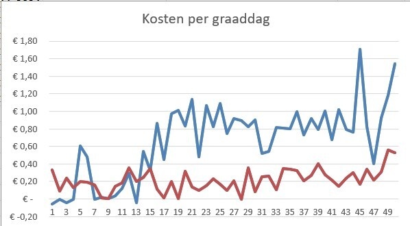

(in het grafiekje is blauw dus vorig jaar, met alleen gasketel, en rood is dit jaar, vanaf eind sept installatie WP)

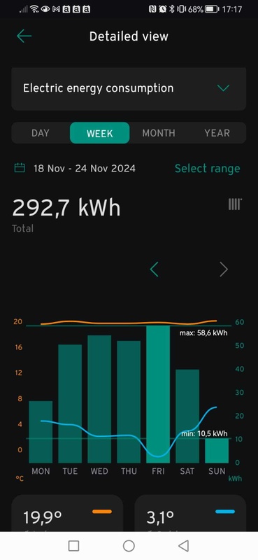

Overigens functioneert de WP beter / comfortabeler dan verwacht, ik heb nl een jaren 60 woning met 270m2 oppervlak, met (oudere) vloerverwarming en conventionele radiatoren. Wordt prima warm en verbruik valt (volgens mij) nog mee, tenminste een fikse besparing tov het eerdere gasverbruik.

Als ik je post bekijk valt me dat heeeel erg mee. Anders vind ik het absurd hoog :D
Ik heb een kleiner (120m2), beter geisoleerd huis en stook maar op 18°. Ik heb 18 t/m 22 nov. 21.2m3 gas gestookt. Jij in die periode 242 kWh. Vorig jaar zonder muurisolatie stookte ik +/- 10 m3 gas per dag bij dagen rond het vriespunt.
Reken ik 21,2m3 gas om naar een ges hat verbruik warmtepomp:
21,2m3 => 212 kWh energie
Warmtepomp met COP van 4 verbruikt dan:
212 / 4 = 53 kWh
Jij verwarmt denk ik 4x zoveel oppervlakte op een hogere temperatuur met slechtere isolatie.

Ik verbruikte tot voor de WP 2300 m3 gas per jaar, waarvan 2000 voor verwarming...
Dus mijn uitgangspunt was íets anders dan dat van jou :-D
  • Piemol
  • Laatst online: 20-10 23:15
Nou ja, op een andere manier gerekend is de verhouding gas m3 => kWh warmtepomp, ongeverr 2.5
En op jouw koude dagen stookte je ong. 20 m3 gas.
Doe je dat maal 2,5 zit je op 50kWh voor een warmtepomp. Dat klopt wel aardig met je grafiekje.
