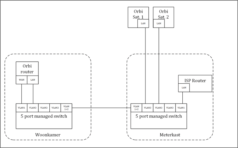

Een managed switch kan je gebruiken om meerdere netwerken (VLAN's) te combineren over 1 kabel of om op 1 apparaat 2 gescheiden netwerken aan te sluiten. Het is met een managed switch niet mogelijk om van het ene naar het andere netwerk te gaan. Dat moet (in de meeste gevallen) via een router*.
Als je een router gebruikt die VLAN's ondersteunt dan heb je wel genoeg aan 1 managed switch, de router kan die twee netwerken van die ene kabel scheiden en het verkeer routeren tussen beide netwerken. De meeste ISP-routers** en mesh-systemen (zoals Orbi) ondersteunen dat niet, dus heb je een tweede managed switch nodig.
Hieronder heb ik dat in een plaatje getekend. Let er op wel dat je met deze oplossing de maximale internetsnelheid voor de apparaten die verbind met de orbi sattelieten maximaliseert (of de switch in de meterkast) op 500mbps als je gigabit switches gebruikt.
Afbeeldingslocatie: https://tweakers.net/i/6cIh5TQ-aM0w_3u550zotM462OI=/800x/filters:strip_exif()/f/image/IaiGyPtJmzV3zx7R4QGR7nUx.png?f=fotoalbum_large
*) er bestaan ook Layer 3 switches waarin dat weer wel kan, maar die worden thuis doorgaans niet gebruikt
**) Het is wel mogelijk dat de provider aan de WAN-zijde vlan's toepast, als consument heb je daar echter geen toegang toe en moet je het doen met het ene (V)LAN dat op de LAN-poorten beschikbaar is.

Bedankt voor je uitgebreide reactie en tekening, verhelderend. Vind het echter erg zonde om de snelheid door 2 te moeten delen. Is het enige echte alternatief een extra satelliet?
Kan ik de managed switch niet via de isp router doorverwijzen naar de router en vice versa? Dan kan ik vervolgens via de switch de orbis wellicht toch aan elkaar knopen.

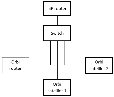

Dit is hoe het er nu uitziet. De switch zit er tussen omdat ik anders niet voldoende poorten heb. De isp router en switch staan zoals gezegd in de meterkast, de router in de woonkamer en de satellieten op de verdiepingen.
Afbeeldingslocatie: https://tweakers.net/i/SgZdfo3nV4isOjbQF4Trjz4guIY=/fit-in/4000x4000/filters:no_upscale():strip_exif()/f/image/2vnOrDfJw7cXC9cmfw5skqxI.png?f=user_large
Op dit moment staat dhcp aan op de isp router, switch én de orbi router.
[ Voor 40% gewijzigd door RV op 27-11-2024 08:51 ]
  • Stormrider nl
  • Laatst online: 21-10 09:33
De orbi router moet tussen de isp router en de Swirch zitten anders kan die de sattelieten niet aansturen.
Binnen een netwerk heb je maar 1 dhcp.
Als je de lijn van isp router naar switch weghaalt en die van isp router naar orbi router krijgt gaat het werken. mits 1 dhcp

Ligt er een cat6 kabel en gebruikt je 2,5 gigabitswitches dan heb je dat probleem niet.
Ik las in een eerdere opmerking dat een layer 3 switch hier nog verschil in zou kunnen maken, en de switch die ik heb ondersteund dat, maar ik zou niet weten hoe dat verschil kan maken en hoe ik dat dan instel.
Een managed L3 switch gaat hier niet meer bieden dan een managed L2 switch.
  • RV
  • Laatst online: 08-10 12:54
Inmiddels toch een 2e kabel vanuit de meterkast op de orbi router aan kunnen sluiten. Zonder het opzetten van vlans zag de orbi app de satellieten direct en correct. Nu rest nog het juist inrichten van alles, maar dat moet goedkomen.
Dank allen!
