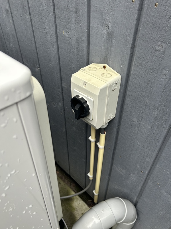

Is je buitenunit aangesloten op een werkschakelaar buiten?
(water daarin?)

Dank voor je reactie. Volgens mij wel? Zie foto. Een vriend die ervaring heeft met warmtepomp installaties, maar niet met het merk vaillant, heeft gister het kastje op de foto opengemaakt en gekeken en alles zag er netjes uit.
