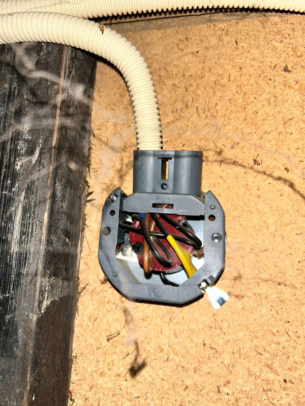

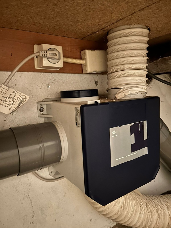

Ik ben op zoek naar advies voor onderstaande casus, alle hulp is zeer welkom!
Wat is de situatie?
Op de bovenverdieping van ons huis is de unit van de mechanische ventilatie geïnstalleerd. De ventilatie is (op dit moment) alleen te bedienen door middel van een in de muur gemonteerde schakelaar met drie standen. In de praktijk staat, wanneer wij de schakelaar instellen, altijd op de hoogste stand. Ik maak voor andere domotica (voornamelijk verlichting) gebruik van Google Home. Ik heb relatief weinig ervaring met het instellen van 'complexere' domotica maar ben niet bang voor een uitdaging.
Wat zou ik graag willen?
Wij zouden graag de ventilatie ook vanaf andere plekken in ons huis, bij voorkeur via onze telefoon, aan of uit willen zetten. Het maakt niet echt uit of het mogelijk is de verschillende standen te selecteren of dat als het appraat aanstaat dit altijd op de hoogste stand is.
Waar zit ik aan te denken?
Volgens mij is het mogelijk om een Shelly 1 Mini Gen3 te installeren achter de schakelaar, echter heb ik hier verder geen ervaring mee.
Daarnaast is het misschien mogelijk om de ventilator rechtstreeks met een Shelly Pug S te verbinden aan het stroom. Nu weet ik alleen niet of dat uberhaupt gaat werken.
Wat is je vraag?
Ik zou graag willen weten of waar ik aan zit te denken goede opties zijn en zo ja, wat hier de ervaringen mee zijn en zo nee, wat andere goede opties zijn. Ik sta ook zeker open voor andere producten van die van Shelly, dit was puur een lijn die ik tegenkwam met verschillende producten die een oplossing lijken te zijn.
Alvast bedankt voor alle input, ik kijk erg uit naar de reacties. Onderstaand nog een aantal foto's van de huidige situatie.

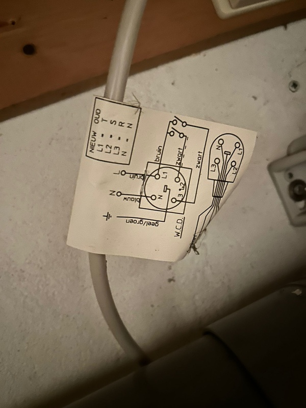

Beste antwoord (via MrAelon op 22-11-2024 22:10)
  • Septillion
  • Laatst online: 21:35
Septillion
Veel toegepast voor boxen met perilex. Zelfs mensen die het volledig als tussenstekker gebouwd hebben. Je kan er twee uitgangen mee schakelen, precies zoals de standenschakelaar nu (zie je schema). En de oude standenschakelaar kan aan de Shelly.
Zou eens hier zoeken, wat het is meer dan eens gedaan :)

Ik zou even bekijken of je niet beter de box moet vervangen. Energiezuinig zijn de oudere versies niet.

Falcon schreef op vrijdag 22 november 2024 @ 15:18:
Dat is in de nabije toekomst zeker een projectje wat we op gaan pakken maar voor nu zijn we op zoek naar een oplossing voor de huidige inrichting. Hoe kijk je naar mijn voorgestelde opzet?
  • heuveltje
  • Laatst online: 16:50
heuveltje
KoelkastFilosoof
Zal waarschijnlijk gewoon werken met die plug. je zou alleen even moeten proberen of die ventilator goed kan op starten direct vanuit positie 3. Soms loopt die schakelaar perse zo dat je eerst even in stand 1 zit, voordat je kan doorschakelen naar stand 2.3 om de aanloopstroom te beperken.

heuveltje schreef op vrijdag 22 november 2024 @ 15:25:
Goed punt! Ik zal dat controleren, dank!
  • Septillion
Septillion
Waarom niet de "standaard" oplossing met een Shelly 2.5?
  • MrAelon
  • Laatst online: 22-09 17:11
Septillion schreef op vrijdag 22 november 2024 @ 15:50:
Ik heb er dus geen ervaring mee. Zou je dit kunnen toelichten? Als een 2.5 beter is (en waarschijnljik werkt binnen mijn casus) dan is dat ook zeker een optie!
  • Beste antwoord
  • Septillion
Septillion
