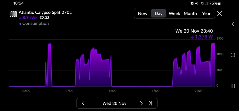

ASW1 schreef op vrijdag 22 november 2024 @ 09:14:
@Icebear1079 toevallig even een vraagje omdat ik zie dat jij de nieuwe versie hebt van de split, weet jij hoeveel watt deze trekt bij dit soort buitentemperaturen bij stilstand?
Hier de vermogens van woensdag en donderdag:
Afbeeldingslocatie: https://tweakers.net/i/ZkodAWJzG8mPyBxszuVMtkbWvxY=/800x/filters:strip_icc():strip_exif()/f/image/2hVISXKwsqcx2JkGEPwn8QtI.jpg?f=fotoalbum_large
Afbeeldingslocatie: https://tweakers.net/i/dEEFiTMCpyV56ZCn_71H1iqzhSk=/800x/filters:strip_icc():strip_exif()/f/image/T5fTB2U69FlJhnenMQbFRMAP.jpg?f=fotoalbum_large
Edit: zie nu dat je vraagt bij stilstand. Hij doet bij mij altijd 4W. Zomer en winter.
[ Voor 3% gewijzigd door Icebear1079 op 22-11-2024 11:00 ]

Icebear1079 schreef op vrijdag 22 november 2024 @ 10:56:
Ik bedoel wanneer hij niets doet.
Heb hier een oudere versie en die doet bij een buitentemperatuur lager dan 5 graden 35 watt continue vanwege carterverwarming van de buitenunit, wat best veel extra verbruik geeft in de winter.
Vroeg me af of dat bij de nieuwere versie beter is geregeld.
(Sorry voor OT)

ASW1 schreef op vrijdag 22 november 2024 @ 11:00:
(Sorry voor OT)
4W dus...
