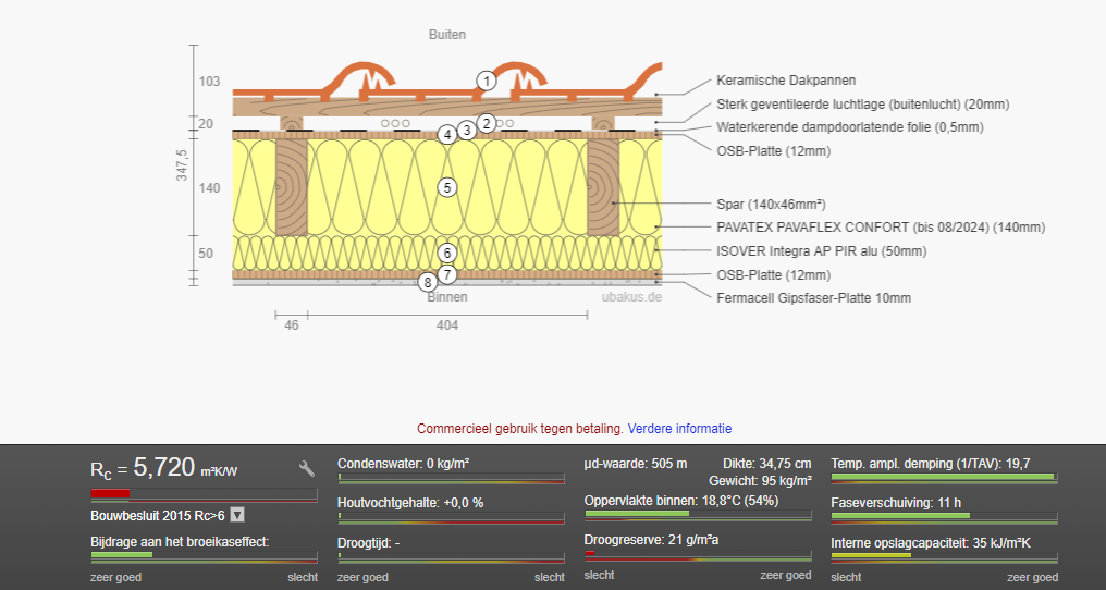

Toevallig heb ik zoiets soortgelijks gedaan bij mijn ouders. Op het ander topic heb ik de volledige opzet met Ubukus tekening geplaatst. https://gathering.tweaker...message/80435954#80435954
Idd dakbeschot -> steenwol 5cm -> pir 10cm -> gips

Geluids isoleren is massa. Dan is steenwol of houtvezel wellicht een goed idee maar hebt het maar over 3cm steenwol. Dat schiet niet echt op. Denk dat gipsvezel dubbel uitvoeren oid meer doet.
Kan je niet iets qua ruimte inleveren? Dus de 12cm tussen de balken geheel opvullen met houtwol of steenwol en over de balken heen een laag PIR van 5cm? Die laag pir aftapen en dat is meteen je dampscherm. Dan doe je ook nog eens wat het fijnst werkt: wol tussen de balken (dat is gekloot met PIR) en Pir (met groef en mes) naadloos over de balken. Minder werk, mooi tegen geluid en je islolatie waarde wordt dan een prima Rc5,25.
Ik heb zo de zolder gedaan (met alleen 140mm ipv 120mm) en dat bevalt uitstekend.
Afbeeldingslocatie: https://tweakers.net/fotoalbum/image/Scs0EzLOEEo4d5JfCbBsPEJ6.png
Qua geluid: ik heb de tussenwandjes met het 'kabaal hok' (=warmtepompboiler, WTW unit, wasmachine) opgevuld met polypress. Zwaar, moeilijk te verwerken maar isoleerd als een malle tegen geluid. Ik had een partijtje via marktplaats op de kop getikt waardoor het financieel nog te doen was.
