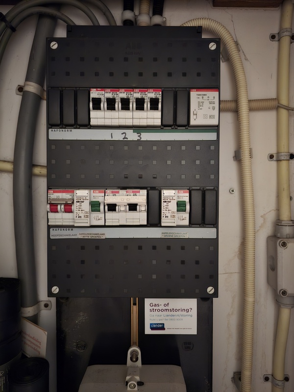

Mijn meterkast ziet er als volgt uit
Afbeeldingslocatie: https://tweakers.net/i/dvroak9S5SgSMXVvytF7f9wtZVU=/x800/filters:strip_icc():strip_exif()/f/image/NTw9UlhDmD0d6i4vabNJhckA.jpg?f=fotoalbum_large
Afbeeldingslocatie: https://tweakers.net/i/nEsSMw_Kd37HwJbsoZd0v5kqId0=/x800/filters:strip_icc():strip_exif()/f/image/3JnCKvu1OOONVTA1lQdyBMvC.jpg?f=fotoalbum_large
De onderste 2 zwarte zijn van de kookplaat.

Mijn blauw en bruin zijn beide Nul lijkt het in de meterkast.

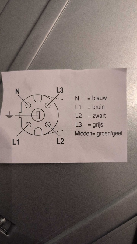

Hierbij een foto van de achterzijde van de wandcontactdoos.
Afbeeldingslocatie: https://tweakers.net/i/XqZj_nIkxZwtEL_AIW83YA_caX4=/x800/filters:strip_icc():strip_exif()/f/image/YdxSBRa8dgBnSMYEmQ9txx3q.jpg?f=fotoalbum_large

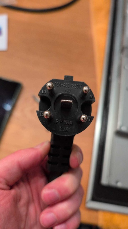

Zo ziet mijn Perilex stekker eruit. Alle kleuren komen overeen met de wandcontactdoos.
Afbeeldingslocatie: https://tweakers.net/i/iy-954n4X2AFi4aYLlSvSK5RYNo=/x800/filters:strip_icc():strip_exif()/f/image/iXZu3QubxD095HtCTIuIL5Ta.jpg?f=fotoalbum_large
Afbeeldingslocatie: https://tweakers.net/i/I6k5DXLbzjIx71bNb1VFzKH0JMY=/x800/filters:strip_icc():strip_exif()/f/image/GfnjfmoSj60EIZM4QAcVCWhv.jpg?f=fotoalbum_large
Iemand enig idee hoe ik nu dit zou moeten aansluiten op de juiste manier?
Ik verdenk er zelf van dat ik Grijs en Bruin zou moeten omdraaien omdat in de handleiding Grijs en Blauw wordt aangegeven als Nul en in de meterkast zijn Bruin en Blauw Nul.
Of zeg ik nu iets raars?

Jouw aansluiting geen 2N, maar 2L/2N
2N is een krachtgroep waar maar 2 fases gebruikt worden. Jij hebt een 1 fase aansluiting dus alles is 230V
2L/2N is een kookgroep
Dat is het rechtste schema.
Aansluiten in de kookplaat in jouw situatie:
Blauw =N1
Bruin = N2
Grijs = L1
Zwart = L2
Daarnaast moet de nulbrug verwijderd worden in de kookplaat.

  • zonnepaneelxl
  • Registratie: Augustus 2022
  • Laatst online: 22-10 17:25
Als je slim bent haal je eerst die ongeisoleerde draad bruggen weg aan de onderkant van de automaat.
Ziet er wel een beetje “knullig” en gevaarlijk eruit
