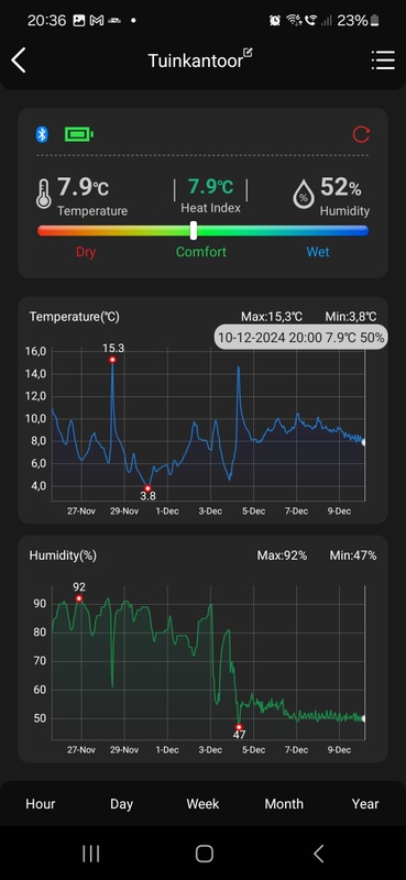

Ik heb nu een paar dagen geprobeerd om de boel daarbinnen op te warmen.
Heb allerlei mooie grafiekjes hiervan maar het komt erop neer dat de cop1 kachel de boel van 5,3 graden naar 12,5 brengt in 2,5 uur.
Als ik hem dan uitzet zakt de temperatuur binnen een uur van 12,5 naar 8,5 graad.
Er stond geen raampje open bij dit experiment.
In het tuinhok staan verder alleen een paar stoelen.
Kan je hier iets uit concluderen? Is het zo lek als een mand of moet je eerst langdurig verwarmen voordat je daar iets over kan zeggen of moet je er meer massa in zetten?

Als het nu al langere tijd koud is geweest in dat hok, dan moet je veel langer verwarmen om ook de constructie op temperatuur te brengen.
In 2,5 uur is de lucht wel verwarmd maar de rest nog niet. Daar gaat wel een paar dagen overheen met de huidige buitentemperatuur.
Je kan een warmteverlies berekening maken. Hoeft niet tot 3 cijfers achter de komma, maar dan heb je een idee welk vermogen nodig is om het op een bepaalde temperatuur te houden.
Een gewone luchtontvochtiger doet niet zo veel als het koud is. Bij de opgegeven ontvochtigingscapaciteit wordt uitgegaan van 20 - 22 graden of nog veel hoger.
Een ontvochtiger die werkt volgens adsobtie principe doet het dan beter, maar is ook duurder.

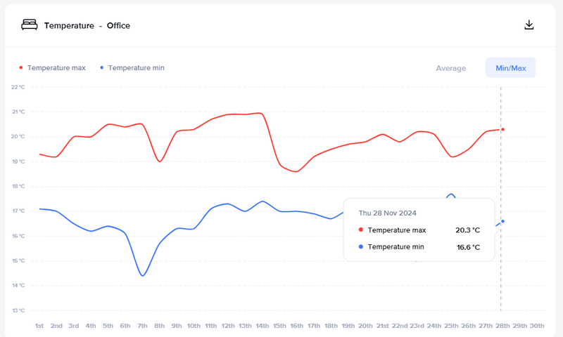

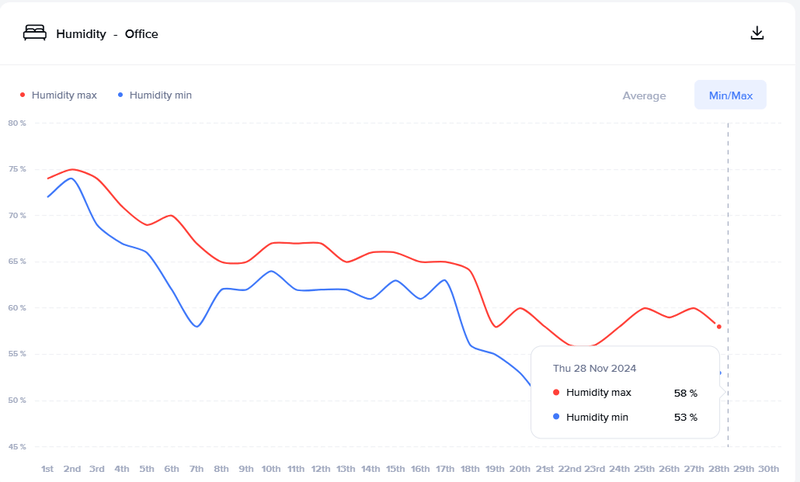

Klinkt vergelijkbaar als mijn garage waar ik wil dat het niet vriest en ik ook geen vocht wens omdat ik daar ook e.e.a. bewaar.
Het vocht probleem zou ik oplossen met een luchtontvochtiger. Het is slechts 11 m2. De luchtontvochtiger die ik gebruik is daar in 30 minuten klaar (180 m3 per uur). Je hebt ze al rond de 100 euro en rond de 150 euro heb je smart-home integratie. Waarmee je dus aan de slag kunt met in/uitschakel momenten in combinatie met de actuele temperatuur van de ruimte om het rendement te verhogen. Zo'n luchtontvochtiger verbruikt maximaal 250W en ze schakelen vanzelf af wanneer de gewenste luchtvochtigheid is behaald.
Yaksa schreef op donderdag 28 november 2024 @ 13:26:
Komt nog bij dat een luchtontvochtiger pas lekker gaat werken bij een temperatuur van 19 graden of hoger.
Ik heb daar echt andere ervaringen mee. In een normale ruimte van circa 20 m2 ben je ook op 15 graden binnen een uur van 70% naar 50%. Vervolgens heb ik het apparaat naar de (onverwarmde) gang verplaatst. Daar haal ik nu het buiten 100% en weer wat warmer is in prima de ingestelde luchtvochtigheid van 50% (dag) / 60% (nacht). Dat apparaat pakt nu 3 kamers, voorzolder en 2 gangen. In het begin kon ik elke dag de 4.5 liter bak legen. Nu is de achterstand wat weggewerkt.

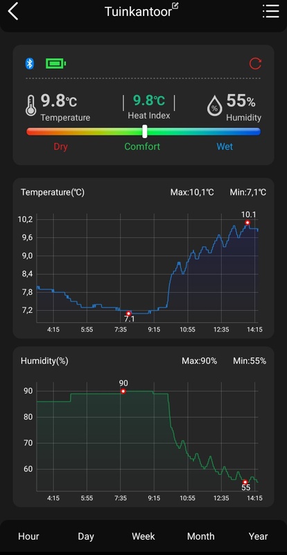

  • Atomius
  • Laatst online: 19-10 17:09
Afbeeldingslocatie: https://tweakers.net/i/7KQG-LkMZ5Irmi6hkGCz3rUX3PY=/x800/filters:strip_icc():strip_exif()/f/image/GKOfLIICw0qCDcfqFrgPbIZo.jpg?f=fotoalbum_large
Nou, die luchtontvochtiger is wel indrukwekkend moet ik zeggen, allemachies.

Misschien dat als ik het nu verwarm vanaf 55% luchtvochtigheid dat het dan sneller warm wordt en er misschien ook hogere temperaturen kunnen worden bereikt? Eerst kwam ie niet hoger dan 16 graden maar dan begon ie bij 85-90% luchtvochtigheid, uiteraard toen nog zonder luchtontvochtiger.
Heb de Pro Breeze OmniDry 20L/day met Wifi en 4L reservoir gekocht.
Stroomverbruik zou 0,33 kWh zijn, maar volgens mij is het minder als ik het moet inschatten obv Homewizard, meer zo'n 150. Maar heb geen socket kWh meter.

  • Atomius
De luchtontvochtiger lijkt de boel goed op zo'n 55% te houden en slaat steeds aan als ie op 60% komt en dan weer af bij 55%. Het energieverbruik lijkt best acceptabel daarbij. Krijg er geloof ik zelfs een beetje bonuswarmte bij (temp lijkt wel 2-3 graden hoger te zijn hiermee dan zonder).

  • Atomius
Tsurany schreef op donderdag 5 december 2024 @ 12:59:
Het lastige is dat je nu allerlei oplossingen gaat zoeken die je alsnog geld kosten maar amper resultaat opleveren. Als de temperatuur zo laag kan zakken weet je wel dat de isolatie echt niet op orde is, dat moet je echt op orde brengen wil je resultaat kunnen boeken. Een raampje isoleren heeft weinig zin als de hele muur gigantisch veel warmte verliest.
Valt volgens mij wel mee met dat geld. Heb tot nu toe geld uitgegeven aan een vloertje, schilderwerk, een kacheltje en een luchtontvochtiger.
Met die laatste houd ik de luchtvochtigheidsgraad nu een paar dagen op 55% met weinig energieverbruik.
Dat het nu lastig is om er echt te zitten is jammer, maar niet onoverkomelijk. Dan ga ik gewoon op zolder zitten. Doel nu is vooral voorkomen dat de boel wegrot door de schimmel. Dat is nu bereikt met die ontvochtiger. En tja, dan maar de verwachtingen bijstellen en daar niet willen zitten met koude buitentemperaturen.
Misschien kan dat folie of een voorzetglaswand nog wat doen, en anders soit.
  • Atomius
Afbeeldingslocatie: https://tweakers.net/i/uMjS2MOb8TLf3XkQ3Tr9fbpVOls=/x800/filters:strip_icc():strip_exif()/f/image/l1VqoMiJJnXUw8CevdFzBD5W.jpg?f=fotoalbum_large
Nou nu een aantal dagen in gebruik en vind het ding erg goed werken. Elke 5-6 dagen het reservoirtje legen denk ik. Heb er nu een kWh meter opgezet. Voor wie wil weten hoeveel het praktijkverbruik is in zo'n ruimte. Ben zelf ook benieuwd.
