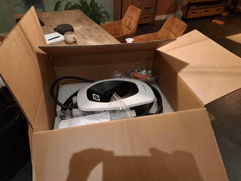

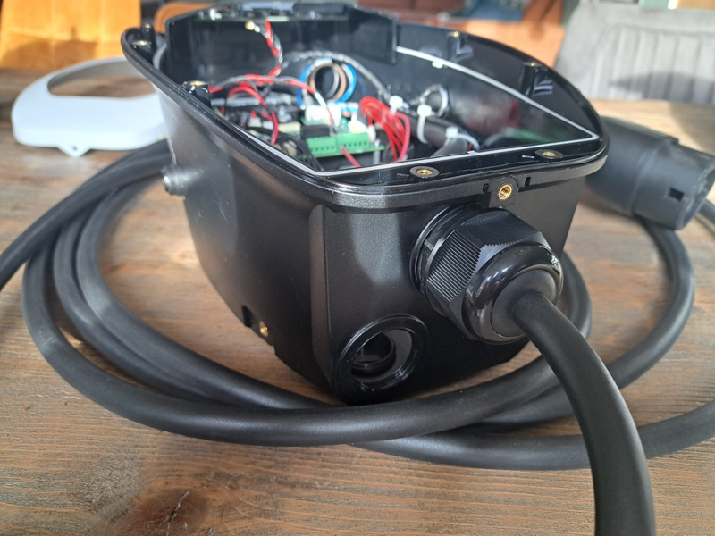

  • S_Nouwens
  • Registratie: Maart 2019
  • Laatst online: 26-11-2025
Gisteren is de lader binnengekomen en heb wat kiekjes gemaakt. Ziet er allemaal prima en degelijk uit. Zit alleen een korte installatie handleiding bij, een uitgebreide handleiding is echter makkelijk online te vinden.
Aan de achterzijde zitten nog twee kabeldoorvoeren, het zelfde als aan de onderzijde. Ik ben van plan deze te gebruiken om een net ogende installatie te hebben. Moet hiervoor nog wel wat doorvoertules halen om de kabel (spat)waterdicht te monteren.

Om het avontuur af te sluiten hierbij nog twee foto's van de uiteindelijke installatie. Ik heb de lader uiteindelijk toch met 3 fase aangesloten, ook al kan de auto maar met 1 fase laden, je weet maar nooit wanneer het toch handig blijkt te zijn.
Aan de binnenzijde heb ik een kastje hangen met een aan- en uitknop met een ledje erachter zodat je meteen ziet of die aan staan. Ook heb ik er nog een tijdrelais tussen zitten zodat die na 12 uur uit gaat. De schakelaar aan de bovenkant verbind verschillende kabels die van aparte 5V signaal pinnen komen om de laadsnelheid in te stellen. In mijn geval heb ik ze geconfigureerd op 8, 12 en 16A, maar dat kan in willekeurige trappen van 1/8 van de maximale stroom ingesteld worden. Nu alleen nog even wat nette labeltjes maken.
Al met al ben ik blij, vanaf de buitenkant kan niet zomaar gebruikt gemaakt worden van de lader en ik kan vanuit de binnenkant alles makkelijk regelen, d.w.z. aan/uit en laadsnelheid, en dat alles zonder apps!
