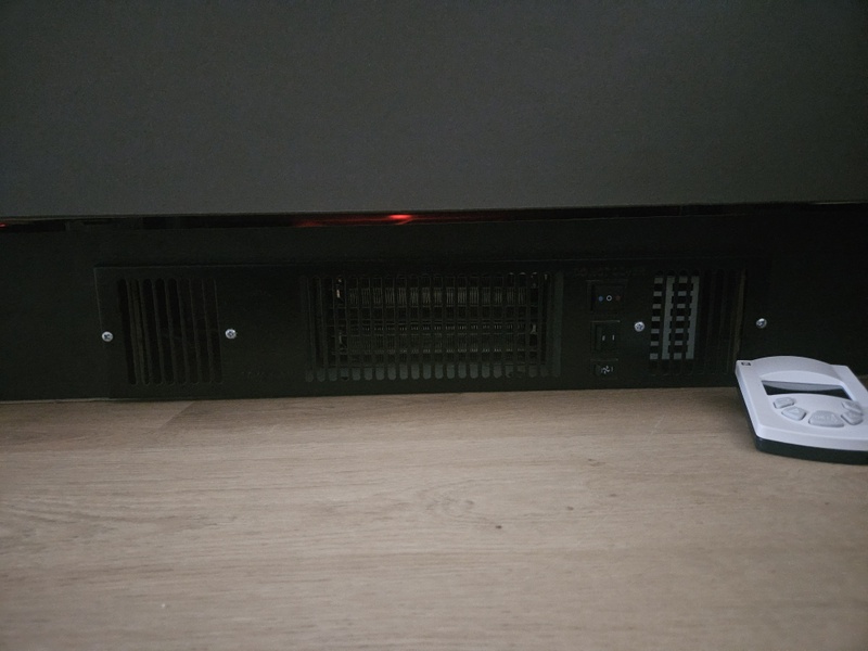

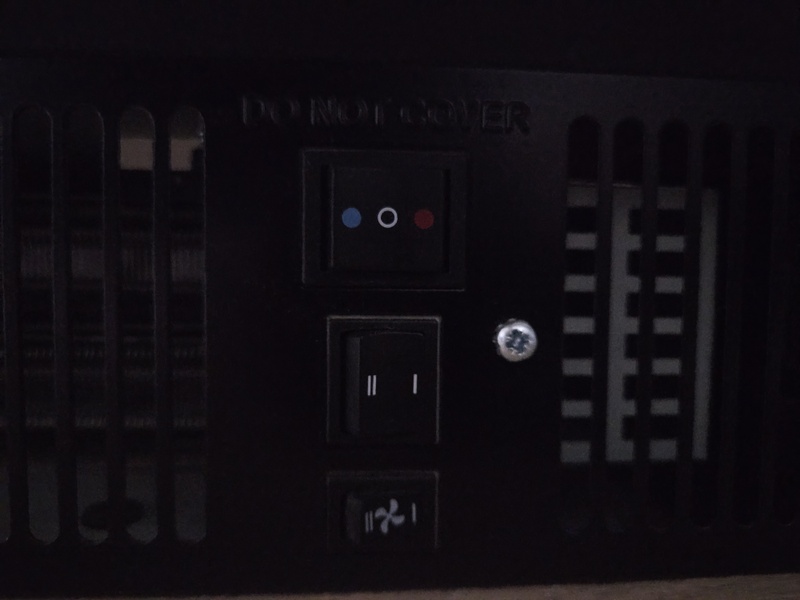

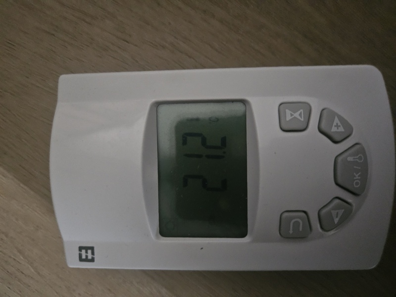

Dag Tweakers,
Onder mijn keuken zit een Remeha Kickspace Duo Eco 500, die zowel elektrisch als via CV kan verwarmen. Ik kan echter nergens vinden hoe ik hem kan instellen op cv ipv elektrisch. Ik wil graag dat hij automatisch aangaat wanneer de cv leidingen warm worden. Iemand ervaring?

Kon alleen de 800 duo handleiding vinden:
https://www.yumpu.com/nl/...00-duo-handleiding-remeha
Bovenste knop, zomer/uit/winter:
Blauw = zomer, alleen fan
Rood = winter, verwarmen
Midden is helemaal uit
Middelste knop:
I = cv, schakelt in zodra er water van 43 graden of hoger doorheen stroomt
II = elektrisch
Onderste knop is fan snelheid
Volgens mij moet je alleen de bovenste knop naar rechts (rood) zetten. Anders is er iets met de afstandsbediening timer of temperatuur max instelling (21 graden lijkt mij vrij hoog)
