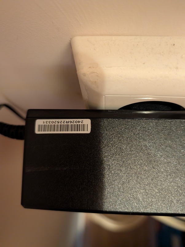

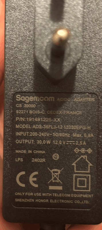

Begint je voedingsadapter serienummer met MSG? Dan is waarschijnlijk je voeding adapter niet goed. Wij hebben laatst met TWO hierover gesproken. Het is nog niet uitgesloten maar de adapters met dit serienummer geven door een spanningsdip spontaan reboots.

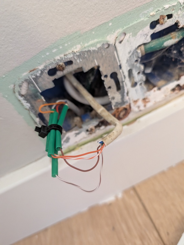

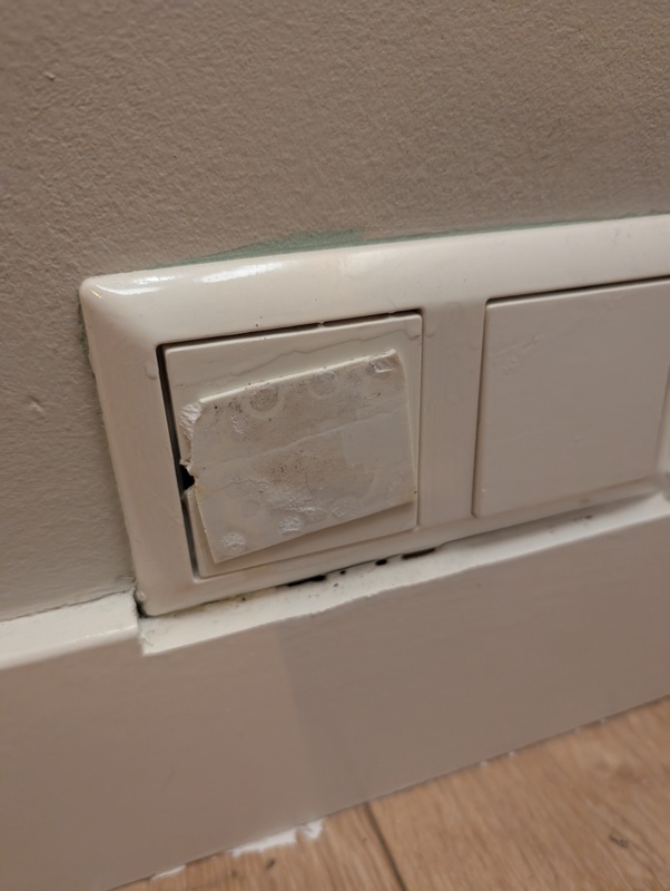

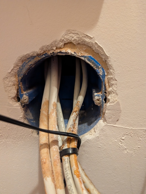

Hierbij even een foto want het is toch complexer dan ik dacht.
Dit is de hoofdaansluiting volgens de monteur. Dat is dus geen kwestie van even een kabel inpluggen en door de huiskamer leggen wat ik zojuist wel dacht. Hier heeft de monteur vandaag wel wat lopen klooien want er zat eerst een soort kapje op.
Ik ben me er van bewust dat de bekabeling binnenshuis voor mezelf is. Ik zeg volgens mij ook nergens dat ik dat niet ben?
Mijn punt is dat internet het altijd gedaan heeft, ik letterlijk een nieuwe router inplug en we kuren krijgen. Dan maak je mij niet wijs dat het een kabelbreuk is.
De adapter ga ik nakijken, hele goeie tip. Omdat ik bedenk ik me nu een dag later pas de adapter van de router heb omgewisseld, de router zelf een dag eerder. De kuren ontstonden ook pas op dag 2.Afbeeldingslocatie: https://tweakers.net/i/rc87bW_88zqGibeygu1kXEyIAYs=/x800/filters:strip_icc():strip_exif()/f/image/sM4AoRXbkdTEGoirfVQ2b49N.jpg?f=fotoalbum_large

poekiepoes12 schreef op donderdag 7 november 2024 @ 21:54:

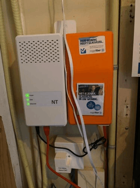

Ik zie hier weinig hoofdaansluiting aan eigenlijk. Ik zie alleen een blindkap, maar als je glasvezel hebt dan heb je op zijn minst iets nodig wat op een glasvezelaansluitpunt lijkt:
Afbeeldingslocatie: https://tweakers.net/i/j1MqRHChxiFJPITDowoTymPvKBM=/fit-in/4000x4000/filters:no_upscale():strip_exif()/f/image/QnTulNPuT1VBOnnIAXg90nok.png?f=user_large
Is het DSL dan moet je zoiets ergens hebben:
Afbeeldingslocatie: https://tweakers.net/i/YtDISIY2p_ScxeAKsAzLC-8bSFQ=/fit-in/4000x4000/filters:no_upscale():strip_exif()/f/image/ez1Upq1rT791JEhtdQIuWkAv.png?f=user_large
Wat voor verbinding is het?
De adapter ga ik nakijken, hele goeie tip. Omdat ik bedenk ik me nu een dag later pas de adapter van de router heb omgewisseld, de router zelf een dag eerder. De kuren ontstonden ook pas op dag 2.[Afbeelding]
[/quote]
En zoals andere ook al aangeven. Een kabelbreuk wat de monteur het over heeft zal in nagenoeg alle gevallen een kabelbreuk zijn ergens buiten, dus niet in de interne bekabeling.

- Het gaat in beide gevallen om dezelfde apparatuur, beide 12.
- De vorige apparatuur is helaas weg, anders had ik die uiteraard verwisseld om te testen.
- Snelheid van het abonnement is hetzelfde.
- Het serienummer van de adapter van de router is 24026R2250331 en dus niks met MSG helaas. Had hierop gehoopt dan was de oplossing wellicht gevonden.

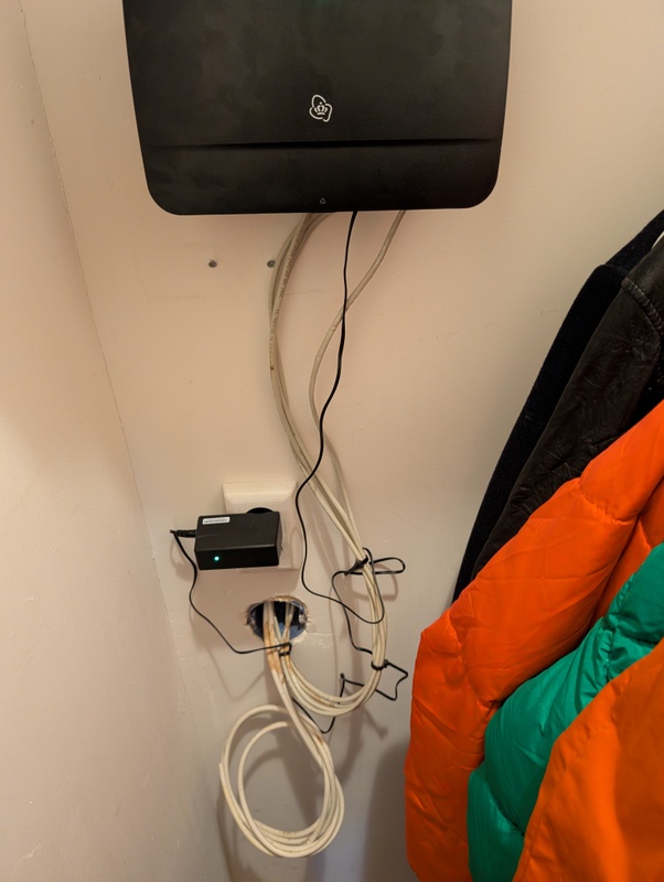

Nog een foto van de router en bekabeling aldaar. Ethernetkabels gaan daardoor heen naar verschillende punten in het huis maar de DSL weet ik niet.
Afbeeldingslocatie: https://tweakers.net/i/SZgUnDDmLr_W7Iwotr-qiTVcRPM=/x800/filters:strip_icc():strip_exif()/f/image/ozBMGnpyjmyJifNlpeh9Rt62.jpg?f=fotoalbum_large
Afbeeldingslocatie: https://tweakers.net/i/fDkM4ydkRYoRo8Jd2sjE_AsoXxI=/x800/filters:strip_icc():strip_exif()/f/image/W8lUwlR2asyGAZpeBdVXeZlB.jpg?f=fotoalbum_large

De orientatie van de Box 12 in acht nemende is die meest rechtse kabel de inkomende xDSL.
Het lijkt er dus op dat de vorige eigenaar dit heeft doorgetrokken vanuit de "ISRA", zoals ook het ethernet door huis ligt.
Het zou netjes zijn geweest als het hier was afgemonteerd op een patchpaneeltje of inbouw doos ipv een los kabeltje dat dan de modem in moet, maar ja het kan prima werken.
Het is dan nog even de vraag hoe dat bij de ISRA dan aan elkaar geknoopt zit, maar blijkbaar correct genoeg dat de monteur het wel prima vind. Zou inderdaad iets verwachten zoals op het plaatje van @rens-br
Dit maakt het wel een stuk lastiger om met een andere kabel te testen rechtstreeks van de ISRA naar de modem.
Al zal gezien de metingen en bezoek aan de wijkkast de oorzaak "buiten" liggen.
Wat betreft eventueel nieuwe kabel trekken, doordat er al een kabel in ligt kun je die mooi gebruiken om de nieuwe kabel door te trekken.
Maar wat je ook doet, nu best even afwachten waar KPN maandag mee komt als conclusie.
Maar ik zou gewoon maandag even kijken wat de andere monteur zegt / doet.
Wat moeten we aan deze foto zien? Kan dat kapje er makkelijk af?

Als dat de adapter van het modem is, zit er nog op het plastic zelf gedrukt een hele stapel tekst. Daar staat het modelnummer bij. Dit stickertje is niet wat ik bedoelde.
Ik bedoel zoiets als dit dus:
Afbeeldingslocatie: https://uploads-eu-west-1.insided.com/kpn-nl/attachment/16d53106-4b2b-46a4-8355-f40d2ff60a53.jpg
[ Voor 27% gewijzigd door Wildfire op 09-11-2024 16:16 ]

@Wildfire zie hier het serienummer. Helaas niet met de foutieve begin nummers.
Afbeeldingslocatie: https://tweakers.net/i/vzs4ztUBzZWHriXVF_lcx_1zeTk=/x800/filters:strip_exif()/f/image/lJPX0f0NozsjbxCZyrZu6Nxs.png?f=fotoalbum_large
  • Wildfire
  • Laatst online: 01:48
Wildfire
Joy to the world!
poekiepoes12 schreef op zondag 10 november 2024 @ 14:04:
Naar mijn weten niet.. Maar zou wel een mooie grap zijn.
Ik ben zelf al een Box 12 modem tegen gekomen met een stroomadapter die niet onder de probleemreeks viel. Toch vertoonde de Box 12 exact dezlfde symptomen, na omruil was alles in orde. Gezien jouw probleemomschrijving lijkt het me nog steeds dat jouw modem/stroomadapter de oorzaak is, omruil lijkt me nog steeds het beste.
Systeemspecs | Mijn V&A spulletjes | Mijn RIPE Atlas probe

Hopelijk laatste update vanuit mijn kant.
Het hele proces is toch wel hilarisch geweest met vandaag als kers op de taart.
Sta ik in de sportschool, belt de monteur dat hij eraan komt. Deze was echter geannuleerd door de medewerker aan de telefoon.. Maargoed. Ik snel naar huis, apparatuur afgekoppeld en weggebracht bij afhaalpunt waar gelukkig de nieuwe apparatuur net was geleverd.
Eenmaal thuis blijkt dat het tv kastje niet ingeleverd hoefde te worden, die zat er niet bij. Ik terug naar het afhaalpunt, doos opnieuw open, oude tv kastje eruit en weer naar huis.
Monteur alles laten aansluiten en doormeten.
Alles lijkt te werken, tot zover.....
Volgens monteur zou het goed een productiefout kunnen zijn van de apparaat, hij vindt het raar dat daar niet eerder even naar gekeken is.
Hopelijk eind goed al goed. Maar man man man. Dit doen we dus nooit meer; wisselen voor 120 euro korting op jaarbasis.
Oja, nog een foto van het ISRA punt aan de binnenkant voor de liefhebbers.
Afbeeldingslocatie: https://tweakers.net/i/J4AKYLH7jNKIcB3WqSWZNAw2VYw=/x800/filters:strip_icc():strip_exif()/f/image/lf2vZRL4Qb1k1r3pYMjxjW17.jpg?f=fotoalbum_large
[ Voor 19% gewijzigd door poekiepoes12 op 13-11-2024 14:08 ]

Een tip; gebruik je eigen apparatuur zoals bijv Pfsense, Sophos oid en plug de glasvezel direct in een mediaconverter of switch. Dan kun je heel makkelijk overstappen naar een provider, zonder de apparatuur te wijzigen en kun je misschien deze issues voorkomen.
  • lier
  • Laatst online: 12:54
lier
MikroTik nerd
Tof dat de TS zijn glasvezel over 4 aders binnenkrijgt :9
Je zou haast denken, omdat hij het over ISRA had, dat het xDSL was...
Eerst het probleem, dan de oplossing
