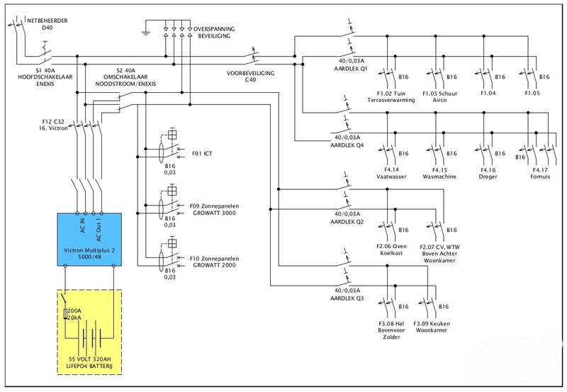

Ter info, dit is het schema van onze thuis installatie waarbij de victron ook een deel van noodstroom kan voorzien.
De C32 wordt nog door een C40 vervangen omdat de victron met maximaal solar vermogen (4,8kWp) de C32 wel eens zou kunnen triggeren. De 12 meter 5x6mm2 kabel naar zolder kan deze stroom net aan.
De koelkast en de oven zitten helaas op hetzelfde stopcontact maar ik zet een shelly tussen de oven en schakel deze uit met nodered bij noodstroom.

Afijn een schema om te oriënteren! Dank.
Dat zal hier ook zeker moeten gebeuren met een voldoende krachtige ophanging.
Je hebt wel nog het piekvermogen van de Victron wat je kunt gebruiken als de oven nog aan mocht staan.
En als die aan is ben je vermoedelijk thuis en kun je de oven alsnog uitschakelen zodra je de melding binnen krijgt. Als de pizza in een minuutje klaar is kun je nog altijd besluiten dat af te wachten ;)
Wat ik had begrepen is dat de AC IN en AC Out aan elkaar geknoopt zijn maar dan met een scheidingsrelais ertussen.
Om niet nog een extra kabel te moeten leggen zal ik gebruik maken van een externe onderbreker om zo dan de backup optie te kunnen draaien. Dat moet ik nog uitzoeken hoe dat precies gerealiseerd kan worden.

Klopt, de victron kan het vermogen wel leveren maar de accu zal wel snel leeg gaan met de oven aan. Zeker als de soc al laag is. Ik kijk wel hoe ik het doe, belangrijkste is dat de koelkast en de vriezer aan blijven, daarna de lampen, de router, switch en nas.
Eigenlijk is de noodstroom nice to have, het voornaamste is het ontlopen dan de terugleverkosten en voorbereiden op einde saldering.
Ac in en Ac out zijn inderdaad aan elkaar geknoopt met een scheidingsrelais.

  • bbbrumbrum
jeroenst schreef op zondag 22 december 2024 @ 19:35:
De >2a3kW resistieve belasting van de oven is wel heftig voor het relais in een shelly'tje. Weet niet welke je precies wilde gebruiken....?
  • jeroenst
  • Laatst online: 12-09 09:19
@bbbrumbrum klopt inderdaad, de shelly plusplug s kan 2500 watt nominaal aan de oven is maximaal 2800 watt.
De eerste generatie shelly plug kan 3500 watt aan. Theoretisch zou dus de gen1 volstaan, dus ik houd marktplaats even in de gaten of iemand een gen1 aanbiedt.

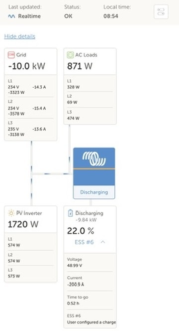

Intussen heb ik met 30kWh batterij mogen experimenteren, 60kWh is nog extra onderweg.
Een korte tijd heb ik een enkele 8kVA unit actief gehad met de 30kWh batterij en die kon al 140A uit de batterij trekken en 7kW naar het net duwen.
Opladen was max 100A en daar ging veel PV opwek mee verloren. Toen heb ik de andere twee 8kVA ook maar geïnstalleerd.
Die 8kva units zijn wel krachtpatsers.
Met gemak 200A uit de enkele batterij om 10kW naar het net te duwen testwijze en tevens voor een controle met de warmtebeeld camera.
Afbeeldingslocatie: https://tweakers.net/i/BBudtDqeQChwqlgHTKI7EqgQSMY=/fit-in/4920x3264/filters:max_bytes(3145728):no_upscale():strip_icc():strip_exif()/f/image/kERw8wpyuCs0H9wFkg8QB8Tj.jpg?f=user_large
Met de batterij uitbreiding straks zou het theoretisch mogelijk moeten zijn om 21kW aan vermogen beschikbaar te stellen. Powerassist kan dan ook wat werk gaan verrichten.
Opladen met PV opwek op deze zonnige dagen is zo gedaan, de opwek op dit moment zit rond de 50kWh per dag en is oplopend hoe hoger de zon komt en de schaduw achter wegvalt over meerdere uren.
De tijd zonder opwek heeft het huishouden ca 15-20kWh nodig, dat zit ook goed, dure uren worden met gemak overbrugd en er is nog ruimte om terug te leveren tegen hogere tarieven.

Met voldoende vermogen is het niet zo heel erg als de efficiëntie van de Multiplus 2 minder is dan die van de Multi RS. We blijven nog wat hobbymatig experimenteren zodat de overgang naar einde salderingsregeling soepel zou kunnen verlopen.
De Victron Android Tablet App is een leuke toevoeging als display als je nog een oudere tablet hebt liggen die je toch al niet gebruikt.
Afbeeldingslocatie: https://tweakers.net/i/WbxN_YXGLnSM5kw7uL4MF5CvELs=/800x/filters:strip_icc():strip_exif()/f/image/DFSgPX70soQvVIuNGVbaQBLM.jpg?f=fotoalbum_large
Met de laatste Beta V3.60~46 zonder DESS en zonder Node Red flow werd vannacht zonder reden de batterij geladen in oplopende stappen. Vanmorgen maar meteen terug het net opgeduwd.
Afbeeldingslocatie: https://tweakers.net/i/Qq-DWqKjhGrRJmyrqBfO-b6B2cs=/800x/filters:strip_exif()/f/image/gWHyBfNamInNyCMcLyD2AJPx.png?f=fotoalbum_large

Visueel ziet het in de console zo uit met 175A ingesteld als maximale laadstroom.
Met Node Red kun je veel sturen, is wel iets om je in te verdiepen voordat je doorhebt hoe eea werkt.
De laadspanning heb ik ingesteld om te zien wat en wanneer het effect heeft, maar tot nu toe nog geen invloed gezien met deze instelling.Afbeeldingslocatie: https://tweakers.net/i/Jm_lVYm5bvOr7RkQoph7RVQJd0Q=/800x/filters:strip_icc():strip_exif()/f/image/8teDkqZealgpqZZJOWXnuTpL.jpg?f=fotoalbum_large
