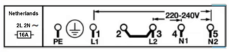

Overigens knullig dat Bosch dit 2L 2N schema niet even meeleverd: Afbeeldingslocatie: https://tweakers.net/i/wcJCDwqId5d5KlLryZl8VJIpb6U=/800x/filters:strip_exif()/f/image/LrVaa1Bw8jMlD6Tg9iZFsqVU.png?f=fotoalbum_large

Dat was wel heel hard ja. Klinkt als een wat luid relais. Want weet, dit is feitelijk een 1-fase kookplaat dus alle plaatsen moeten de 3600W delen. De 2e fase is de oven.
En 2L2N is niet juist en zeker ook niet wenselijk als je een 3x25A netaansluiting hebt.
Dat kan je vinden, maar als deze niet 3 fasen aangesloten KUNNEN worden, dan moet je er mee doen. Dat is bij mij ook zo. Tijdens plaatsing hadden ze hem op 1 fase gezet met kookgroep. Dat heb ik wel veranderd naar 2 fasen en 2 nullen. Maar 3 fasen kan gewoon niet volgens de handleiding.
  • Septillion
  • Laatst online: 19:56
Septillion
@Dapdodo Okay, ik had erbij moeten zetten 2L2N op 1-fase. Ofwel, het allemaal op één 25A knallen. En dat is toch wel wat >95% bedoelt als ze het over kookgroep en/of 2L2N hebben.
En meeste spreken van 3-fase aansluiten ook al gebruik je er feitelijk maar 2.
