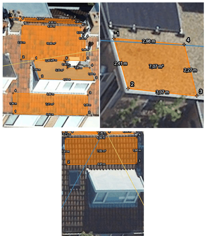

Beschikbare (dak)ruimte
Afbeeldingslocatie: https://tweakers.net/i/2Kc2V4QBAxh0vX9yq38DJC2bfCM=/x800/filters:strip_exif()/f/image/psHnzOY3w9SJDIIvmhwhLGt9.png?f=fotoalbum_large
Schaduw
Op het dakvlak aan de achterzijde is er schaduw van de beide schoorstenen. Deze zijn ongeveer een meter hoog en staan precies met het hart op de erfgrens tussen de woningen in. Ook zijn er aan de achterkant twee dakdoorvoeren voor de CV (de hoogste) en de badkamer (die er onder). Beide ongeveer 50cm hoog.
Op het dakvlak aan de voorzijde gelden dezelfde schoorstenen. Van de bomen geen last.
Op het dakvlak van de schuur is er schaduw van de achterburen, die rij huizen begint haaks achter de buren aan de Noord-Oostkant. Verder volledig vrij.

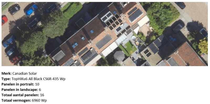

Offerte 3
Van een lokale ondernemer, nog geen locatiebezoek.
Afbeeldingslocatie: https://tweakers.net/i/4nhltoZ_i-c-ereEpx5toyaTpaA=/800x/filters:strip_exif()/f/image/zfUW472q9ZQXxLYMa52N52XZ.png?f=fotoalbum_large
Afbeeldingslocatie: https://tweakers.net/i/bDVZ1eBFjYOjOQFSJiGY__VrKUg=/fit-in/4000x4000/filters:no_upscale():strip_exif()/f/image/RFKiSGto6PO0r1Q8Gm3G2heD.png?f=user_large

Ik begrijp iets niet.
Die hoeveelheid micro omvormers op 1 fase.
Je zit er allemaal overheen in de offertes
Edit: offerte 1 houd zich aan de max van 10
Offerte 3 daarentegen niet.
Afbeeldingslocatie: https://tweakers.net/i/ceZmvRLcI_4XP6Bn07yLqeuy6O8=/232x232/filters:strip_icc():strip_exif()/f/image/y6LufSBFuyxAdA0xFOd5jZy9.jpg?f=fotoalbum_tile
zie:
Het grote Enphase topic - deel 2
Met 3 orientaties (ik zou de dakkapellen laten vervallen ivm toekomstig onderhoud / lekkages / gewicht / reinigen) kan je ook een 1-fase hybride SMA nemen
[ Voor 18% gewijzigd door AUijtdehaag op 27-10-2024 08:46 ]

Hoe breed is die schuur echt?
Daar ga je nooit 3 panelen naast elkaar in portrait kunnen plaatsen als dat 3 meter is
Een paneel is tegenwoordig al 1134 breed (longi solar 410)
Je zou 2e hands SF-170 (1250 x 977) kunnen nemen op dual betonvoeten
Dan heb je ~2m50 breed en 2 mtr diep.
Dat levert al genoeg spanning op voor een simpele 1-fase omvormer in de schuur. Of op die SMA hybride erbij.
En noordwest kant geef je 1m60 aan.
Daar past geen normaal paneel in portrait, wel een SF-170 (op MP staan er 23 uit jouw woonplaats)
[ Voor 25% gewijzigd door AUijtdehaag op 27-10-2024 09:29 ]

Ik verwacht dat er op de schuur maar maximaal twee passen. De naaste buren hebben er drie op een rij maar dat zijn kleinere/oudere panelen.

Als ik dan kijk naar het maximaal aantal micro-omvormers achter een 1-fase IQ-relay voor de IQ8+ is dan weer 15.
Afbeeldingslocatie: https://tweakers.net/i/W3gm0caJXWCZd1-MAVz4sYPhhj4=/800x/filters:strip_exif()/f/image/4m3cRyc9DUMktWHC4QSIhtdy.png?f=fotoalbum_large
Ik zou denken dat het laagste aantal dan leidend is. Oftewel, dan zou het zo moeten zijn dat er achter een IQ Relay ook maar maximaal 12 panelen mogen. Of ik mis wat informatie, dat kan ook natuurlijk :)

Volgens jou meting is het 1,6 hoog dus zou een paneel in portrait niet passen 4 naast elkaar.
Een paar panelen op de schuur kan je best makkelijk zelf doen. Die doe je dan op een eigen omvormer.
APS voor 2 panelen bijvoorbeeld.
Op de woning dan op de ene kant 2x3 landscape en 1x2 landscape tussen de schoorsteen.
Op de andere kant 1x3 kan daar onder de dakkapel ook nog 1x3? Zou beter zijn ivm de spanning.

Om je vragen te beantwoorden, een traditioneel systeem zie ik hier niet 1,2,3 werken. Vandaar zijn micro omvormers (enphase) of solaredge (hybride) een goeie optie. Persoonlijk neig ikzelf naar de ssolaredge oplossing. Je zou nog apsystems kunnen overwegen.
Let met Enphase vooral op de VA oftewel de maximale uitgangs wattage van de enphase micro, de iq8+ kan maar maximaal 300 watt geven en topt dus flink af bij 400+wp panelen op mooie dagen. Daarbij valt offerte 3 dus af.
Toevallig foto van de meterkast?
En is de dakkapel wel sterk genoeg? Hou rekening mee met zeker rekening met +-80kg per paneel druk op je dakkapel.
Mocht je panelen op je schuur willen zou ik ze zelf leggen. Via installateur al echt snel duur. 2 paneeltjes met een apsystems ds3 is vrij gemakkelijk gedaan.

Ik heb nu het idee beide dakhelften plus dakkapellen van in totaal 15 panelen te voorzien met IQ8AC’s achter twee IQ relays. Dan ga ik volgens de Enphase sheet uit het topic met deze azimut en helling niet over de aftopgrens heen.
Solaredge klinkt goed, maar het is voor mij echt zwarte magie om de setup qua strings goed te krijgen met deze vier verschillende helling/azimut-combinaties. En ik lees er hier best wat ellende over als het niet goed is.

Deze is het geworden. Ik zal het verdere verloop hier ook nog plaatsen.
