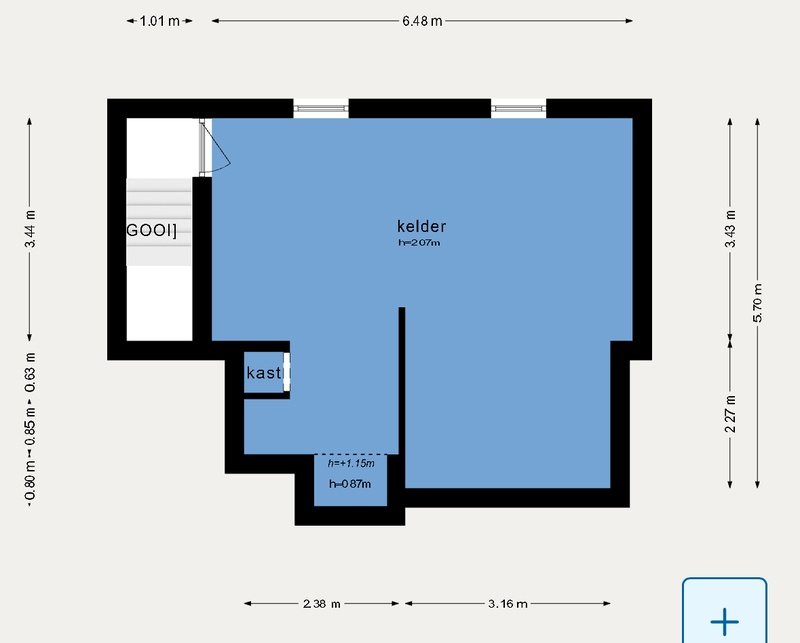

Is hier echt sprake van een kelder of is het een kruipruimte onder je woonkamer?

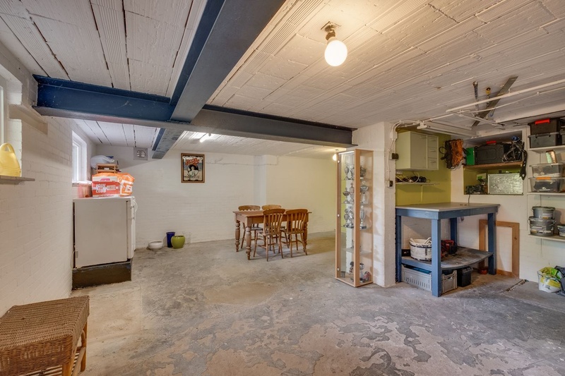

nokiaan958GB schreef op zondag 27 oktober 2024 @ 22:11:
Ik kan me voorstellen dat vbi zich wil indekken omdat EPS-isolatie makkelijk brandt.
Dus als jij er alleen je reservedakpannen neerzet en daar niet je frikandellen ga frituren dan kan ik me bijna niet voorstellen dat een VBI-vloer niet zou mogen.
Het is echt een kelder, zie foto’s. Ergens denk ik dat ook maar als je er in de toekomst toch een slaapverblijf van wilt maken (je weet nooit hoe het over 15 jaar is)…

Vraag van mij kant. Waarom zou je hier de vloer eruit willen slopen? Die is toch verder prima? Bij de houten delen ga je voor een renovatieligger. Scheelt je een hoop werk

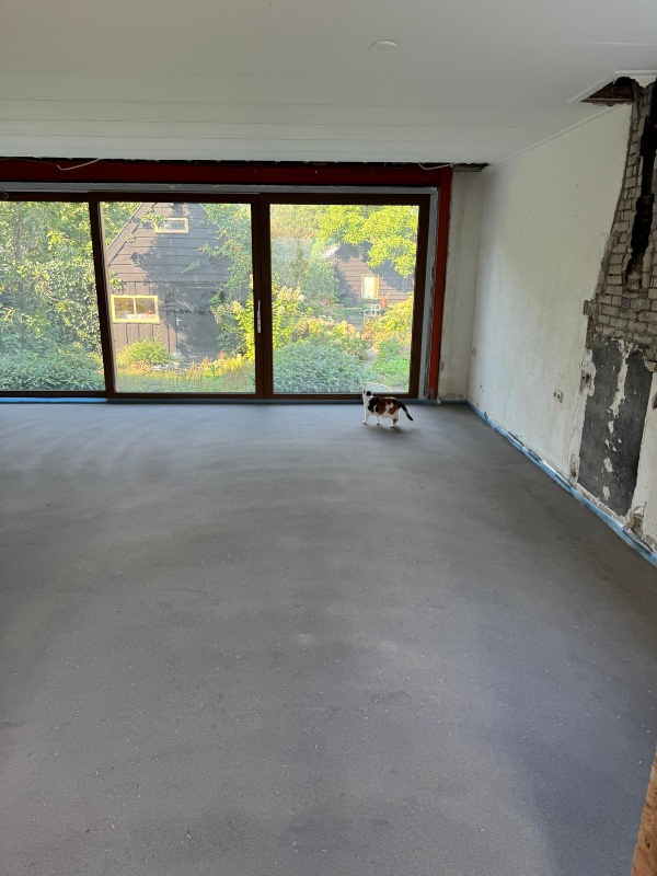

Na veel overwegen heb ik het uiteindelijk toch anders aangepakt. Het gebruik van stalen liggers (Havebo of VBI) in combinatie met betonnen broodjes zou behoorlijk in de kosten lopen. Verder zou dit een dikkere vloer opleveren dan het uiteindelijk is geworden.
Ik heb gekozen om zwaluwstaartplaten direct op IPE liggers te plaatsen. Ik was van plan om hiervoor de standaard betonnen liggers (goedkoper dan staal) van Havebo /VBI te gebruiken maar Havebo gaf aan dat de liggers alleen in combinatie met de (EPS of betonnen) broodjes voor de sterkte zorgen.
Daarom heb ik zwaluwstaartplaten uiteindelijk op stalen IPE 120 liggers (h.o.h. 80cm) gelegd. Deze kon ik in in mijn eentje op de plek leggen, daarom toch voor staal gekozen. Volgens Reppel kunnen hun Lewis zwaluwstaartplaten zelfs tot 120cm overspannen maar dit voelde voor mij niet ok. Voordeel bij 80cm is dat je er ook zonder deklaag gewoon overheen kunt lopen.
De vloerdikte is nu: 120mm (IPE balkenlaag) + Reppel zaluwstaartplaat (16mm) + (18mm) vloerverwarming + 20 mm (opstort) + 15mm (tegel en lijm) en dat is toch wel de kleinst mogelijke opbouwhoogte van alles wat ik gevonden heb.. Omdat we een kleder onder de woonkamer hebben is isolatie minder belangrijk maar tussen de IPE balken kan ik nog isoleren (12 cm hoogte). Ik heb de vloerverwarming nog niet aangesloten maar ik verwacht een snel reagerende vloer. Daar kan ik later vast nog wel iets over vertellen.
Hierbij wat foto's:

Netjes! Hoe voelt de vloer als je er overheen loopt? Voelt die massief aan of merk je wel dat het een relatief dunne vloer is?

Heb je hier een constructeur aan laten rekenen? Wat @Makrolon zegt, het lijkt me niet echt een heel stijf geheel zo tussen de IPE's
Je merkt verschil tussen de woonkamer en eetkamer. Bij de woonkamer hoor je een hol geluid vanwege de onderliggende kelder. Verder is het een stevige vloer geworden, valt me niet tegen. In ons vorige jarne 30 huis hadden we parket op underlayment op houten liggers. Dit voelt vergelijkbaar.
BennieWolters schreef op vrijdag 14 november 2025 @ 09:33:
Er is inderdaad een constructeur betrokken geweest (incl. berekening). IPE120 was het minimale. Overspanning voor de liggers is max 330cm. De Lewis zwaluwstaartplaten zijn bijzonder stijf en sterk door het profiel. Let wel op dat je geen andere merken gebruikt. Bepaalde H*****ch winkels verkochten een b-merk variant onder de noemer van Lewis.... Toen ik dat bij het leggen ontdekte heb ik ze omgeruild, is echt een gigantisch verschil. 8)7
