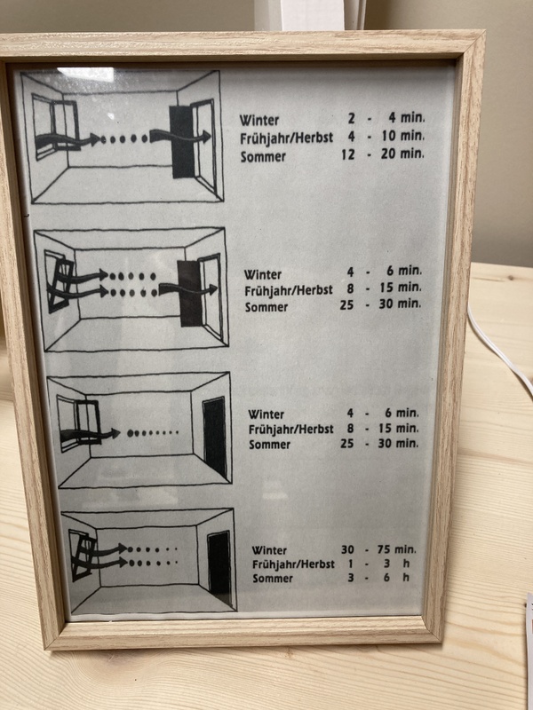

Isoleren is altijd ook ventileren. Dus wat @twain4me zegt, isoleren is altijd aan te raden maar zorg wel dat ook je ventilatie goed is. Wil je dat met raampje open-raampje dicht doen zorg dan dat je een C02 meter in je huis hebt staan op meerdere plekken zodat je weet wanneer dat raampje open en dicht moet.
Dit is nog wel een leuk plaatje:
Afbeeldingslocatie: https://tweakers.net/i/ydlKR13MlTXk2V793tFz43bsH0Y=/x800/filters:strip_icc():strip_exif()/f/image/PMtnGLSTFbkS2x9ZK1vXfBKc.jpg?f=fotoalbum_large
No Hands schreef op maandag 28 oktober 2024 @ 18:51:
Mag je vaak heen en weer gaan met je ramen. Hoort gewoon 24/7 te ventileren. Wij moeten nog 2 maanden wachten voor balansventilatie, maar hebben al wel co2 meters in de woon- en slaapkamer.
We ventileren 'slim' door 3 ramen op een kier te hebben en de deuren naar de ruimtes open. Doe ze dicht en je mag heel snel weer de ramen open doen. Soms op wind arme dagen moet ik nog 1 a 2 ramen op een kier doen, soms mag er 1 dicht als het veel waait. Maar zelfs met 24/7 onze slaapkamer raam op een kier en de deur wijd open, tikt het co2 soms de 1200 aan in de slaapkamer. Meestal 800-1000. Raampjes op een kier doet al niet zo heel veel (wij wonen hier nog maar met 2 pers in een eengezinswoning), en al helemaal niet als ook alle binnendeuren dicht zijn. En er zijn weinig mensen die graag in de winter een raam open hebben staan. Ff luchten werkt niet.
