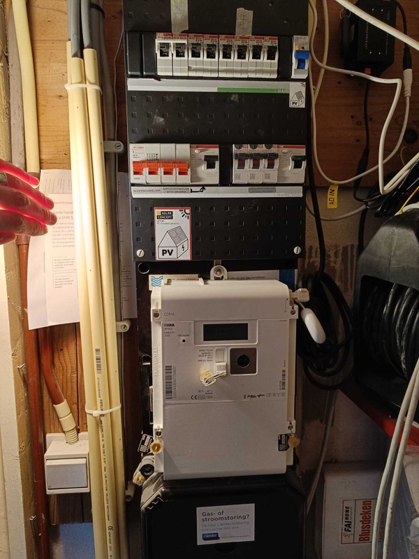

Het is me nu duidelijk dat een 3x16A aardlekautomaat of 3-fase aardlekschakelaar geïnstalleerd had moeten worden. Deze heb ik beide niet.
Vraag ik me wel nog steeds af waar de zekering en/of beperking van 25A (per fase) hem in zit. Knijpt de netbeheerder dit tot 25A? Ik zie alleen aardlekschakelaars van 40A en een hoofdschakelaar van 63A.
Afbeeldingslocatie: https://tweakers.net/i/ugpmCp-USdCkMJo3AYM2qo8kvFQ=/x800/filters:strip_icc():strip_exif()/f/image/5amsQ0oeamzJEA0QsCtLBNqu.jpg?f=fotoalbum_large
  • Beste antwoord ✓
  • OverTheTop
  • Laatst online: 19:31
De beperking zit in de kast onder je meter.
Daarin zitten 3 smeltzekeringen van 25A voor elke fase.

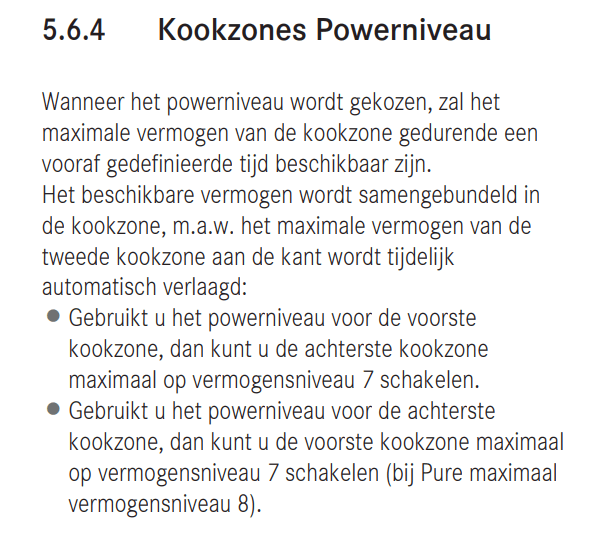

Ik denk dat dat per kookzone (2 voor en 2 achter) is. Zonder powerniveau:
2x2300 + 2x1400 = 7400W
Afbeeldingslocatie: https://tweakers.net/i/b6jG5maOYgCSLJFNNZ1E4UWvrrk=/fit-in/4000x4000/filters:no_upscale():strip_exif()/f/image/Sqms1Rh22PZ8r3nqG06mssMR.png?f=user_large
Dat is dus een antwoord op mijn vraag waardoor het powerniveau beperkt wordt.
Dus dan wordt het waarschijnlijk iets van
2x3000 + 2x700 = 7400W
Plus 200W voor de afzuiging is 7600W. En toch mat ik 5700W op die max stand 🤔 Ik ga het nog maar eens opnieuw meten, maar wellicht gaat het meten dan verkeerd boven de 25A.

Dit is overigens waarom het lang goed kan gaan:
Afbeeldingslocatie: https://tweakers.net/i/jeAp3oK2RerhnQroxUz_R_CRtuU=/fit-in/4000x4000/filters:no_upscale():strip_exif()/f/image/QU2r1D5wnsTflpIFqSr7QTHU.png?f=user_large
