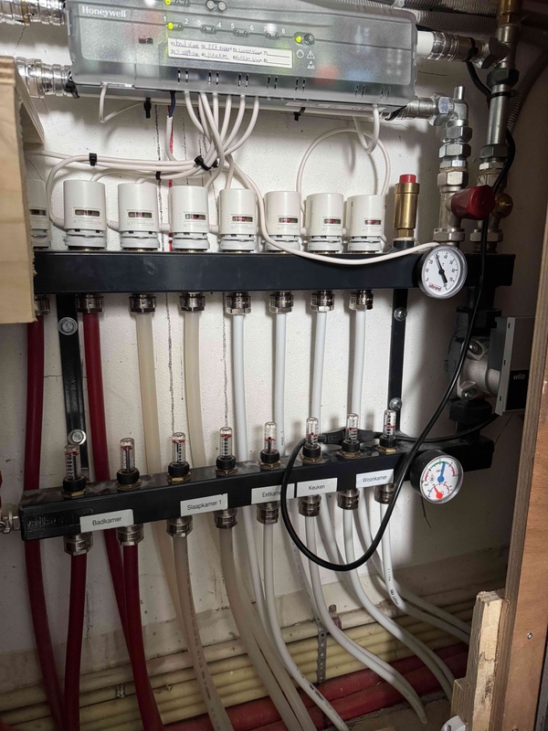

Hierbij de foto van de vloerverwarming verdeler. Afbeeldingslocatie: https://tweakers.net/i/DIs-1pYeah09IUsSmunhV3WwXOo=/x800/filters:strip_icc():strip_exif()/f/image/xK1cOCQdJtHjDrM8XGdJQxxh.jpg?f=fotoalbum_large

Jingle1986 schreef op donderdag 17 oktober 2024 @ 15:40:
Hierbij de foto van de vloerverwarming verdeler. [Afbeelding]
ah, een zoneregeling, dat maakt het wel iets ingewikkelder om direct te zeggen gooi hier een pomploze laagtemperatuur verdeler in.
hoe ziet de rest van je CV systeem eruit?
heb je nog radiatoren die ook op de warmtepomp aangesloten zijn?
een pomploze verdeler icm zoneregeling is alleen handig als er elders een radiator bijvoorbeeld altijd open staat.
je wilt niet dat al je afgiftepunten afgesloten zijn, een warmtepomp wil namelijk altijd waterflow hebben, boven de 8 liter per minuut. als al je vv zones en al je radiatoren dicht zitten en je hebt een pomploze verdeler dan is er geen pad tussen aanvoer en retour voor de warmtepomp, en dus kan hij niet pompen en krijg je een flow error.
overigens is vaak een zoneregeling niet nodig/ongewenst bij een warmtepomp, maar dat is een andere discussie.
edit, ik had de labels op de verdeler moeten lezen.
je kunt met een pomploze verdeler de flow instellen per zone, dat word een beetje spelen, totdat je met het continu draaien van de warmtepomp de juiste afgifte hebt per ruimte, dat de temperatuur stabiel de juiste blijft.

pc_freak1 schreef op donderdag 17 oktober 2024 @ 15:46:
Er zijn inderdaad nog radiatoren aangesloten, ook met slimme radiatorknoppen binnen het evohome systeem. (Of ik dit Evohome nog een keer zou aanschaffen weet ik overigens niet).
Verder is er ook nog een bypass gemaakt voor het geval alle zones dicht zouden staan.

  • pc_freak1
  • Registratie: Maart 2018
  • Laatst online: 16:30
Jingle1986 schreef op donderdag 17 oktober 2024 @ 16:05:
de bypass is wel op basis van druk hoop ik?
niet dat die continu open staat. dat is dan ook een efficiency killer.
zoals @timovd zegt kun je de pomp van je verdeler afhalen en de retour aansluiten op het onderste verdelerblok, en dan de 2 gaten in het bovenste blok afdoppen.
dan heb je de verdeler omgebouwd.
en dan inderdaad beginnen met de naregeling van de woonkamer eraf te halen.

de pomp op de verdeler doet geen water rondpompen in je systeem, alleen door de verdeler en gekoppelde VV groepen. de pomp van je WP heeft hier geen last van als het goed is.

pc_freak1 schreef op dinsdag 22 oktober 2024 @ 13:23:
Trekt de pomp van de verdeler dan niet aan het water in de aanvoerleiding?
Zubadan PUHZ-SHW140 YHA (-BS) buitenunit - Ecodan ERST20C-VM2DR1.UK binnenunit
  • pc_freak1
als het goed is niet, hij mengt alleen binnen de verdeler.

Jingle1986 schreef op dinsdag 22 oktober 2024 @ 11:25:
Bedankt voor je reactie. Ik ga even schakelen met de installateur mbt ombouwen van de verdeler.
Tot die tijd, hoe kan ik het beste de pomp van de verdeler instellen? Ik zou deze graag op dezelfde snelheid hebben als de pomp na het buffervat. Maar ik kom hier niet uit omdat het over kpa etc gaat. Is daar een omreken tabel voor of iets dergelijks? Ik vind wel een formule via Google maar daar moet ik getallen invullen die ik niet weet?
Inmiddels heb ik contact gehad met de installateur, maar deze doet geen WP meer maar kan wel een ZZP sturen die eerder voor hem heeft gewerkt. In die ZZP heb ik echter geen vertrouwen omdat die eerder zaken verkeerd heeft aangesloten.
Ik heb wel iemand anders die de pomp kan weghalen (bedrijf die de VV heeft aangelegd destijds) maar zij zeggen dat de installateur van de WP moet beoordelen of de pompen weg kunnen in onze situatie.
Nu zit ik dus een beetje in een lastige situatie want diegene die dat kan beoordelen heb ik geen vertrouwen in…
Ik zoek dus liever een en ander zelf uit. Zijn er situaties die jullie kennen waarbij het niet handig is de pomp van de mengverdeler te halen?

Jingle1986 schreef op vrijdag 1 november 2024 @ 10:48:
Er zijn hier best mensen die je willen helpen maar daarvoor is er meer informatie nodig.
Te beginnen bij;
-Type warmtepomp
-systeemopbouw - serieel/parallel?
-systeemvolume dat altijd beschikbaar is
-backup beschikbaar? Schakelt deze (optioneel) bij bij defrosts? Omwille van welke parameters?
-beschrijving van de (na) regeling en de mogelijkheden dit aan te passen
-bepaling van drukverliezen etc...
Het pompje eruit halen kan "iedereen" maar volgens mij is er in het voortraject nogal "apart" geadviseerd of is het een opstapeling van keuzes uit t verleden.

BjornHero schreef op zondag 3 november 2024 @ 09:30:
Te beginnen bij;
-Type warmtepomp
Dank voor je reactie. Hierbij de gevraagde informatie:
- Zubadan PUHZ-SHW140 YHA (-BS) buitenunit
- Het is een 15kW warmtepomp.
- Systeembouw in parallel.
- Ongeveer 100m2 vloerverwarming in cementvloer. Daarnaast nog 50 m2 in fermacel platen.
- Daarnaast nog een 6tal radiatoren.
- Er is een buffervat van 200 liter. Er is mij aangeraden deze te laten ombouwen naar een buffervat in de retour (maar dit is nog niet uitgevoerd).
- Ik had Evohome met zones. Dat heb ik er allemaal uitgegooid. In principe staan alle zones dus open.
- M.b.t. drukverliezen moet ik je het antwoord schuldig blijven? Hier ben ik helaas niet in thuis.
Ik denk dat het een mix is van keuzes uit het verleden (evohome, voorheen geen warmtepomp, installateurs vloerverwarming en WP die wellicht niet overleg hebben gehad, etc), en daarbij mogelijk nog wat 'verkeerd' advies.
