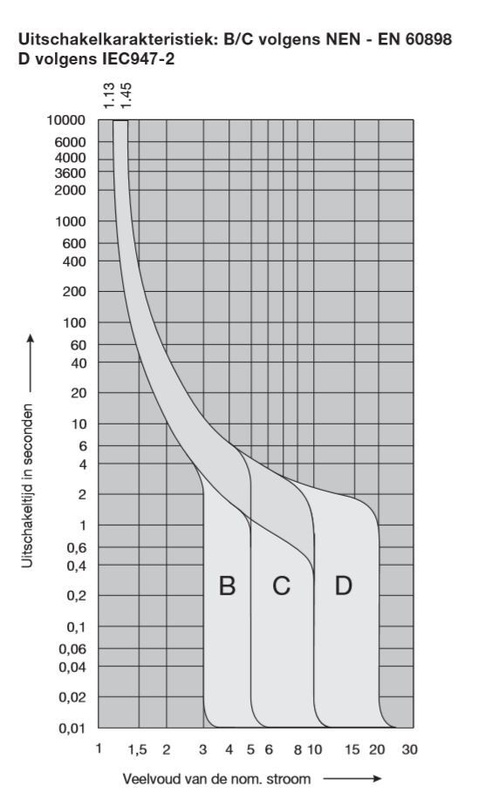

Ik heb een 3x25A aansluiting' uiteraard met 3-fase meterkast. Nu komt er met een half jaar een 11kw inductiekookplaat ter vervanging van de gaspitten.
Stel ik heb die plaat op volle bak draaien, dus 3.700w per fase. Wat gebeurt er als ik een airfryer van 2.000w bij schakel en ik de wasmachine op dezelfde fase als de airfryer aan heb?
Poef, alles donker? Hoe werkt dat in de praktijk?
De laadpaal heeft een load balancer, daar maak ik me niet druk om maar moet ik met koken dan gaan opletten dat er niet teveel andere apparatuur aanstaat?
Gewoon nieuwsgierig en een beetje vooruitkijken.

Zowel smelt zekeringen als automaten beveiligen thermisch tegen overbelasting.
Dat betekend dat ze eerst tijd nodig hebben om warm te worden. Hoe lang is afhankelijk van de hoeveelheid overbelasting en de omgevingstemperatuur in de meterkast:
Afbeeldingslocatie: https://tweakers.net/i/LN9K7yfvedgIRZkrvLawxkbhFRU=/x800/filters:strip_icc():strip_exif()/f/image/38z6NlFLe057fTRkhUmi5GHk.jpg?f=fotoalbum_large
Een kleine overbelasting kan meer dan een uur duren voordat de automaat klapt.
Realistisch gesproken om de hoofdzekering te laten klappen met die 3 apparaten moet je bewust:
Op de 2 pitten die op die fase zitten grote hoge soeppannen vol water gaan koken, je airfryer elke keer nieuw spul in doen zodra die klaar is elke 10-20 minuten en je wasmachine een kookwas laten draaien om het verwarmingselement voor lange tijd aan te hebben.
Dan nog schat ik dat je minimaal twee keer die emmers vol kokend water weg moet gooien om het lang genoeg vol te houden. (Of de pannen droog laten koken)
