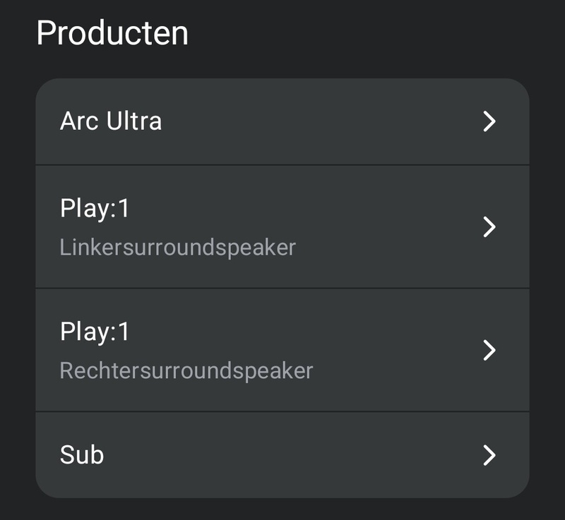

Wij hadden de Arc via de earc aangesloten op de connectbox van de QE55S95 Samsung. Daarbij viel regelmatig het TV geluid weg of schakelde uit zichzelf naar de TV speaker en weer terug naar EARC HDMI.
Een oplossing hiervoor was om bij geluidsinstellingen op de TV en dan expertinstellingen de HDMI earc modus op uit te zetten.
Dan speelde de Arc prima af.
Nu is de Arc vervangen door de Arc Ultra (met play 1 speakers als surround) en kan ik de Samsung TV QE55S95 weer op Earc modus Auto zetten en speelt alles prima af zonder haperingen.
