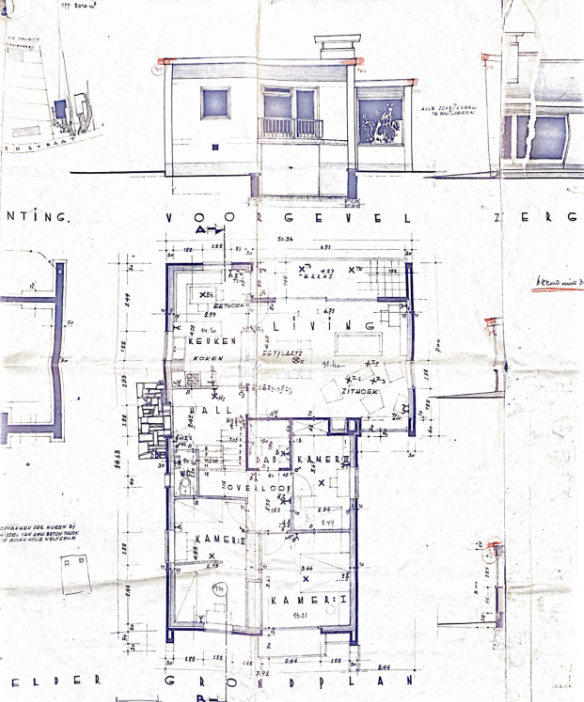

Het huis is gebouwd in 1969 en bestaat uit drie split-levels van ongeveer 40m²: daggedeelte, nachtgedeelte, en garage/berging. De bouwheer was zelf schrijnwerker, en afgezien van het sous-terrain is de woningstructuur dus in houtskelet uitgevoerd, met een gevelsteentje ervoor.
Rond 2010 is er nog een en ander gemoderniseerd (keuken, zonnepanelen, stookoliebrander,…). Maar al het andere is 50 jaar oud.

Isoleren wordt de eerste focus van de verbouwingswerken, want de woning is niet geïsoleerd (theoretisch EPC: 469kWh/m²). Bovendien valt onze woning onder de Vlaamse 'renovatieplicht': binnen de vijf jaar moet de woning van EPC-peil E naar D verbouwd worden. Dat zal op zich geen probleem vormen. Al zit op dit moment enkel in het vlak aflopende dak een dunne laag minerale wol.
De dakafdichting zou nog wel even mee kunnen – misschien ook vervangen rond 2010? Om te voorkomen dat alle jaren 70-schrootjes er langs de binnenkant uit moeten, leggen we op termijn vermoedelijk extra isolatieplaten op het bestaande dak, met een nieuwe afdichting.
Het houtskelet laten we wellicht inblazen met isolatie, terwijl nog kan worden na-geïsoleerd in de spouw. Onder het daggedeelte is een kruipkelder, waarlangs de vloer kan worden geïsoleerd.
Het houten buitenschrijnwerk is nog goed en kan voorzien worden van isolerend glas, maar afhankelijk van de meerkost laten we wellicht nieuwe ramen en deuren leveren.
Verwarmen gebeurt op heden met een stookolieketel en radiatoren. Als dat mogelijk is voorzien we in het daggedeelte vloerverwarming via warmtepomp. De houtkachel in de woonkamer willen we niet zomaar supprimeren – vooral voor de gezelligheid. Voor het nachtgedeelte en de sous-terrain is verwarming nog te bekijken.
Qua indeling zijn er op dit moment drie slaapkamers – waarvan eentje erg klein – en een piepkleine badkamer (<4m²) zonder daglicht. Graag verplaatsen we de badkamer, zodat die aan licht en ruimte wint. Daardoor komt er een slaapkamer te vervallen en droomden wij van een optopping, zodat er een bureau en slaapkamer met tuinzicht bij konden komen… maar dat is al te ver boven budget.
In het daggedeelte verbouwen we graag zodoende dat het volume van de huidige veranda (4,3 x 2,5m) deel wordt van het beschermd volume. De woon-/eet-/leefkamer wordt dan L-vormig en ±40m² ipv 30m². De (kasten)wand tussen woonkamer en keuken vervangen we graag door een lagere afscheiding die meer contact toelaat.
