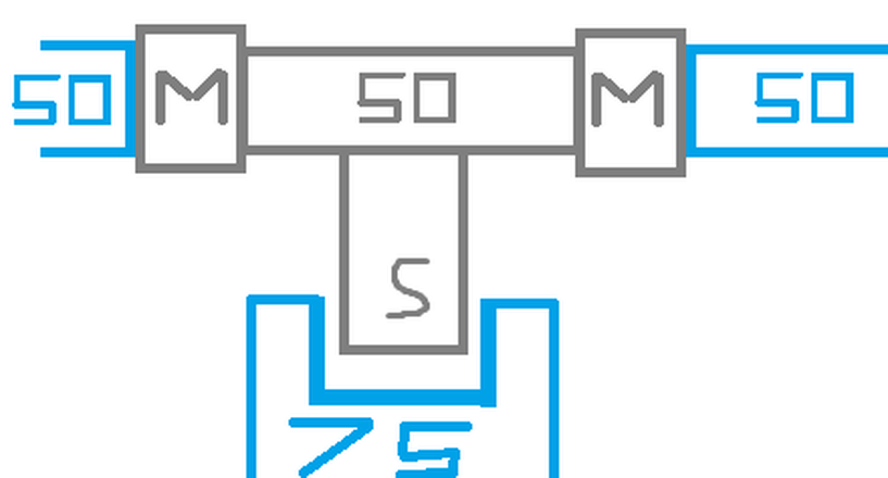

Ik ben bezig met voorbereidingen voor een nieuwe keuken.
Nu komt er 1 standpijp boven de vloer met een 75mm diameter, waarop uiteindelijk wasbak en vaatwasser moeten worden aangesloten.
Puntje hier is, dat ik met een T-stuk onder de plint moet gaan werken en de hoogte beperkt is.
Mijn huidige plan:
PVC 75mm met mof en verloop naar 50mm, daarop een 90° T-stuk en een pijpje 50mm linksaf, een pijpje 50mm rechtsaf.
Om de juiste hoogte te halen zou er een T-stuk mof-spie-mof moeten komen.
Afbeeldingslocatie: https://tweakers.net/i/3S0jrutPD1oNhrSJCdTZEzT1Oh0=/full-fit-in/4000x4000/filters:no_upscale():fill(white):strip_exif()/f/image/O4XP9GfRLuC2Gn5obvKDboDI.png?f=user_large
weet iemand of deze T-stukken uberhaupt worden gemaakt?
Alternatief is aanrommelen met een verloop van 75 naar 60 en met kit een T-stuk 50mm vastzetten.

Waarom niet t stuk met 50 50 75 alles mof en de "standpijp" gewoon buis 75?
Of een verloop in de buis 75 naar 50 en dan t-stuk alles 50 met 1 spie

Je kunt een dubbele bocht pakken, die bestaat in 50mm. En dan met een verloopring aan de 75 bevestigen.
Maar je hebt hiervoor wel een stuk hoogte nodig helaas.
T-stuk zo haaks tegenover elkaar is vragen om problemen. Als beide afvoeren tegelijk willen afvoeren heb je kan dat ze elkaar tegen werken en dat je vuilophoping krijgt.
Dus een T-stuk plaats je nooit zo maar eigenlijk en kwartslag gedraaid, vandaar dat er ook een bocht in gegoten zit normaliter.

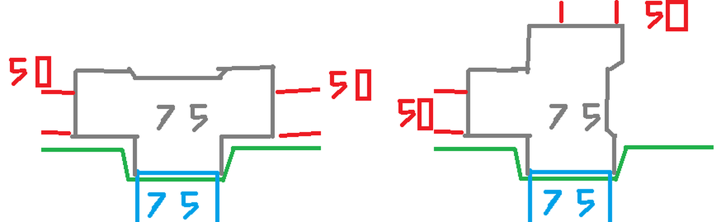

Dan zie ik voor nu deze oplossing als meest ideale:
- inhakken vloer om de mof ind e vloer te verzinken
- T-stuk daarop zetten
- in het T-stuk verloop naar 50mm links + rechts
Als het ruimte-technisch mogelijk is, ga ik voor de rechter oplossing, als het niet anders kan voor de linker.
Afbeeldingslocatie: https://tweakers.net/i/nx7hD4i7vwEbD1Amz1X7r_kQnDU=/full-fit-in/4000x4000/filters:no_upscale():fill(white):strip_exif()/f/image/7YpNnx6VTd9XB60qV6ViBXT7.png?f=user_large
m.b.t. de leiding voor de vaatwasser: die ruimte is er. Achter het kastje naast de vaatwasser is 5cm ruimte, waar deze leiding tegen de muur kan worden gezet. Die komt niet achter de vaatwasser.
DEVICE=EMM386.EXE /NOEMS
  • Leipo
even gebaseerd op je tekening: bij een verloopring moet de kleinere aansluiting volgens mij altijd aan de bovenkant zitten. dus niet zoals je nu getekend hebt aan de onderkant.
anders krijg je problemen met de ontluchting van de buis

Waterbeesje schreef op vrijdag 11 oktober 2024 @ 15:49:
Kan je niet beter de afvoerslag van de vw naar het kastje voor je spoelbak verslepen en deze aansluiten op de sifon van je spoelbak? Scheelt je weer 1 aansluiting want een t stuk zo horizontaal plaatsen moet je eigenlijk niet willen... Desnoods die 75mm bij de vloer er af... reparatiesok 75 er in en daar in weer een verloop naar 50... dat is de meest compacte oplossing.

Die verloop aan de bovenkant is inderdaad een goeie om rekening mee te houden.
Het verlengen van de afvoerslang en deze op hoogte 'opbeugelen' achter de kastjes is wel een mogelijkheid om eens na te gaan. Dat zou een en ander wel makkelijker maken ja.
Intussen heb ik het via via ook aan een installateur gevraagd en die zou het ook met een T-stuk 75mm en inhakken adviseren. Met een vaatwasser en spoelbak die samenkomen op een 75mm buis is verstopping niet heel waarschijnlijk zegt hij. Dan moet je het bont maken door oud frietvet die de gootsteen te spoelen.
Ik ga na deze waardevolle tips eens aan het denken. Bedankt zo ver! En ik laat weten wat het is geworden.
