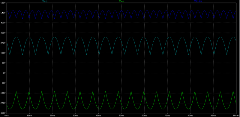

Op de inputs van de gelijkrichter sluit ik fase 1, 2, en 3 aan, welke tussen elkaar ongeveer 400Vac zijn.
De gelijkrichter heeft 2 outputs, welke in verhouding tot elkaar - en + vormen met iets van een rimpel ommenabij 540V"dc"
Gemeten tussen de outputs en de nul van het stroomnet zou dan ongeveer 270V"dc" te meten moeten zijn met een iets grotere rimpel.

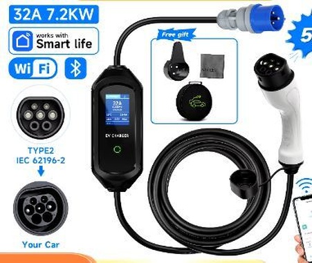

"Omdat ik zo snel mogelijk wil kunnen laden vanaf een 3x16A CEE outlet.:"
Als dat de use case is, dan zou ik zoiets als een Accelev V2 | 2x16A to 1x32A max. 8 kW kopen:
Afbeeldingslocatie: https://tweakers.net/i/ecDfQM-Ir4En5MXu0fOtdQJUtVw=/800x/filters:strip_exif()/f/image/NGhnhRS4pwZt8JVhliAIPBYk.png?f=fotoalbum_large

Met een standaard 3-fase bruggelijkrichter krijg je aan de DC kant een rimpel van 300 Hz. Als je dan een grote spoel in serie zet, en dan de omvormer, kan het misschien wel werken zonder PFC (= AC-zijdige omvormer die netjes een sinus uit het net trekt en omzet naar DC). Door die spoel krijgt de omvormer dan een semi-DC stroom. Die omvormer heeft zelf waarschijnlijk een dikke C op de ingang staan, waardoor dat niet rechtstreeks op een bruggelijkrichter kan zonder grote stroompieken.
Zo'n PFC voor 8 kW gaat namelijk niet goedkoop of licht zijn. Dat is een beste bonk vermogenselektronica.
Als je zo'n PFC zou nemen, kan je de moeite van de 2e DC-AC omvormer eigenlijk besparen. Zo'n PFC zou ook theoretisch gezien ook vermogen van 2 fases naar de derde kunnen verplaatsen. Dan hoef je slechts de helft van het vermogen om te vormen. De vraag is alleen of zo'n product kant en klaar te koop is.
Ik betwijfel echter of dit nou zo veel makkelijker of lichter gaat zijn als "gewoon" een 400/230V trafo.
Ik heb dus beroepsmatig spul van Siemens en AEG gezien dat dit ongeveer doet, maar dat is altijd in "vraag offerte" prijsklasse.
Zoiets als dit: https://www.jc-electronic...d=1&gad_source=1#195=8995
Maar dit zou dus eventueel met een paar (grote) spoelen op de uitgangen van de gelijkrichter kunnen? Wat voor schade kan er evt voor of na de gelijkrichter plaatsvinden?

Mooie oplossing @ice-T106 . In 1 vd V2G/V2L-topics is iemand die een V2L heeft omgeklust naar V2G via een omvormer voor zonnepanelen. Je zou iets vergelijkbaars kunnen doen door vanuit fase 2 terug te gaan leveren naar fase 1 en dan vanaf fase 1 gaan laden. Dan heb je een minder zware én geen off-grid oplossing nodig. Daarnaast is het altijd nog maar de vraag hoe netjes de output is van een goedkope offgrid-omvormer en wat je auto daar van vind.
Deze oplossing komt natuurlijk met een hoop mitsen en maren... als je die niet kan overzien, niet doen.
Schot in de roos deze. Was nog steeds mooier geweest om 3 fases te belasten ipv 2, maar als de bovengenoemde doe-het-zelf oplossing niets wordt, dan is dit misschien iets. Het lijkt zelfs goedkoper dan de knutseloplossing met gelijkrichter + omvormer + portable charger.
