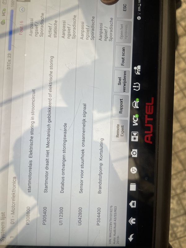

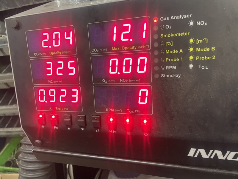

Dit is een naar probleem voor je. Een motor bevat tig onderdelen die er samen voor zorgen dat de uitlaatgassen voldoen aan de eisen. Er zit echt een hele trits aan meet en regelsystemen op. Je hebt de katalysator(en), lambda sensoren, map/maf sensor, EGR klep, tankontluchting (EVAP) en zelfs de knock sensor (klopsensor) kan je systeem beïnvloeden. Daarnaast heeft de omgevingstemperatuur, de temperatuur van de motor op het moment van meten en je dagelijkse afstanden invloed. Ook een gescheurde slang kan roet in het eten gooien.
Laat ik het zo zeggen : als je alleen korte stukjes doet (kinderen naar school en sport brengen, boodschappen halen etc) en de auto lauw hebt afgeleverd bij de APK, dan kan het zo maar gebeuren dat hij na 1.5 uur wachten weer zo koud is geworden dat je zakt voor de keuring. Er zit dan gewoon teveel rotzooi in de motor en die gaat er ook niet uit als je hem alleen voor korte ritjes inzet. Als je motor er ook nog eentje is met directe injectie ipv in de inlaat voor de kleppen dan heb je nog eens extra vuil.
Wat te doen? Als eerste zal je moeten achtgerhalen waarop precies je auto is afgekeurd. De test heet een 4 gas test en meet 4 componenten in de uitlaatgassen. Zolang je niet weet welke van die 4 buiten de toegestane waardes was ga je je auto bombarderen tot "parts cannon" wat voor jou erg prijzig kan worden. Zo heeft iemand die ik ken alle 4 de katalysatoren en de halve uitlaat onder zijn auto vervangen puur omdat de luchtmassameter niet de juiste waardes gaf en hij zodoende faalde voor de APK. Wat ook belangrijk is om te weten, heeft de APK keurmeester dezelfde test ook gedaan en kwam de auto er toen wel doorheen?
Als je nou constant van die korte stukjes doet kan ik je aanraden er een tank kwaliteitsbenzine in te gieten, evt met een reinigingsadditief, en dan even de Duitse Autobahn op te zoeken om de motor door en door op te warmen en te zorgen dat de rotzooi eruit brandt. Neem een rustige dag en laat het ding zijn benen strekken. Half uurtje 180 blazen ofzo. Leef je uit. Zorg wel dat je auto in orde is, afgevuld met olie en koelvloeistof. Je wilt niet de ANWB hoeven bellen.
Daarnaast even op zoek gaan naar een garage met een 4 gas meter, een uitleescomputer en een monteur die weet wat hij ermee kan. Dat laatste is de uitdaging.

Dit zijn de dingen die mis zijn kan hieruit opgemaakt worden wat mis is?

[ Voor 23% gewijzigd door reyes007 op 06-10-2024 15:21 ]

Dat is een hoop. Ik mag eigenlijk hopen dat als je auto APK afgekeurd wordt, dat men aangeeft waar dit aan ligt, en ook advies welke mogelijke oorzaak dit zou kunnen hebben (n.a.v. zo'n diagnose)?
  • DaWaN
  • Laatst online: 19:37
DaWaN
'r you wicked ??
Lambda en CO kloppen beide niet, motorcomputer geeft dit zelf ook al aan d.m.v. de P0420 code (werking katalysator onvoldoende).
Omdat je alleen een P0420 hebt, is een defecte katalysator het meest voor de hand liggend.
Maar het is niet volledig uitgesloten dat er mogelijk (ook) andere defecten aan de motor en/of injectiesysteem zijn waardoor de uitstoot niet voldoet aan de eisen.

reyes007 schreef op zondag 6 oktober 2024 @ 15:20:
Niet zonder te melden wat voor auto je hebt. En of de foutcodes ook voor dat moment verwijderd zijn. Normaliter controleer je die even, verwijder je ze dan, maak een flinke rit en controleer dan nogmaals op foutcodes. Dat wat er dan nog in staat is bruikbaar. Codes van maanden geleden kun je niet altijd op datum inschatten dat wordt niet altijd bijgehouden.
Ik zou dus alles verwijderen, een rit maken, controleren en dan die foutcodes met model auto gaan uitzoeken, meestal vind je online wel wat tips en werkrichtingen.

DaWaN schreef op zondag 6 oktober 2024 @ 15:30:

True schreef op zondag 6 oktober 2024 @ 15:42:
Audi A3 2013. Onderin het scherm op de Autel. :)

asing schreef op zondag 6 oktober 2024 @ 16:06:
Zit nog wel veel verschil tussen motoren (en uitlaatsystemen) tussen de A3/S3/RS3 en de diverse motortypes die die modellen dan ook nog weer hebben. Nog los van dat die foto's zeer matig leesbaar zijn in deze hoek ;)
Zoals hierboven al werd aangegeven, de CO waarde (2) is te hoog. Met een katalysator zou je op rond de 0 moeten zitten.
Katalysator vervangen zou een optie kunnen zijn maar zoals ik hierboven aangaf weet ik een geval waar 4 nieuwe onder gingen terwijl de meter die de ingaande lucht moest meten defect was. Rubbish in - Rubbish out.
Voor je de kat gaat vervangen is het zaak om de garage uit te laten zoeken of de rest wel in orde is. Anders lost het niks op.
Dus laten kijken naar:
- short term fuel trim
- long term fuel trim
- fuel pressure
- beide lamda sensoren (er zit er eentje voor en eentje na de kat als het goed is)
- waarde van de luchtmassameter of MAP sensor
- waarde tempertatuursensor motor (dat is vaak een andere sensor dan die voor de meter in het dash)
- rookgenerator test op de inlaat om lekken te vinden
Vooral die fuel trim is belangrijk. Die moet in de lage procenten liggen. Wordt er 25% bijgestuurd dan klopt er iets helemaal niet.

HC HydroCarbons is 3 x te hoog (max 100 ppm), en daarnaast heb je wel een shitload aan elektrische foutmeldingen inclusief die voor je stuurkolom.
Maar als je HC te hoog is dan gaat er iets fout in de inspuiting of wellicht Kat. Denk dat je een prijzige toekomkst tegemoet gaat.

  • Mielemuis
  • Laatst online: 01:38
Je hebt een p0420, dit duid op een defecte katalysator, maar de viergas waardes geven dit niet aan, je hebt een hoge CO waarde,
2% dit is dan ook de rede van afkeur,
deze waarde mag maximaal 0.3% zijn tijdens stationair draaien.
Bij een defecte katalysator zal er naast CO ook O2 in de uitlaatgassen aanwezig moeten zijn.
(Meestal zijn de waardes allebei dan rond de 1%.)
Omdat de p0420 ook in het geheugen staat, (een sporadische storing)
denk ik niet dat je katalysator echt de oorzaak is van de afkeur.
Ook heb je wel een hoge HC waarde voor zo een moderne auto.
Begin met het controleren of de motor-(Ecu) ook echt ziet dat de CO te hoog is, dus tijdens de viergas meting kijken wat de lambda sonde voor de katalysator voor waardes geeft, deze moet dan een rijk mengsel geven, geeft deze dat niet aan dan meet de sonde verkeerd.
Is dit goed laat de bougies en de gasklep eens controleren, (zo nodig Bougies vervangen en gasklep laten reinigen, en opnieuw inleren)
Helpt dit niet laat de map sensor controleren en dan vooral de waarde tijdens stationair draaien, dit moet rond de 300mbar (absoluut) zijn.
Is dit te hoog kan het een probleem zijn met valse lucht/lekkage aan de inlaat kant na de gasklep.
Zijn deze waardes goed, laat dan de compressie meten.
Dit is het beste advies dat ik kan geven aan de hand van de gegeven info.

reyes007 schreef op maandag 7 oktober 2024 @ 09:02:
De reden dat ik eerder ben gegaan was omdat ik op vakantie ga voor anderhalf maand.
Dus daarvoor de apk wou halen.
Hoe erg is het als ik met deze waarden twee maanden nog ongeveer ga rijden?
Ik heb helemaal geen klachten en geen lampjes branden
Anderen hebben wel een puntje. Je datum blijft staan als je binnen 2 maanden voor de einddatum een keuring laat uitvoeren. Als je buiten die tijd een keuring laat uitvoeren krijg je waarschijnlijk een nieuwe datum. Zo heb ik dat ook gedaan met mijn klassieker. Die was aan de beurt in december. Dat was voor mij erg onhandig want dan staat het ding in de stalling. Om die reden heb ik hem een keer in de zomer aangeboden en sindsdien is de einddatum in de zomer.
Voor je eigen gemoedsrust : ga naar https://www.rdw.nl , en zoek daar je kenteken op. Dan zie je de bij het RDW geregistreerde APK datum en die is ten alle tijden leidend.
Doorrijden met deze symptomen KAN een probleem worden voor je katalysator. Die verwacht een bepaalde uitstoot van de motor en is daar ook op ontworpen. Een verkeerde uitstoot kan je kat defect laten gaan.
Ik en @Mielemuis hebben ieders een uitgebreide post met informatie gedaan waar je monteur mee verder kan. Nogmaals, ik leg de oorzaak niet bij de kat, maar er is iets anders mis. Dat vind je alleen met een diagnose apparaat als die Autel en een monteur die weet wat al die getalletjes betekenen.
Er zijn heel veel foutcodes betreffende een te lage spanning dus mogelijk is de accu of dynamo aan het einde van zijn leven.
Een lage spanning kan bij moderne auto's veel willekeurige fouten veroorzaken en bijvoorbeeld ook het motorstoringslampje activeren.
Ik zou zelf hier eerst naar kijken
