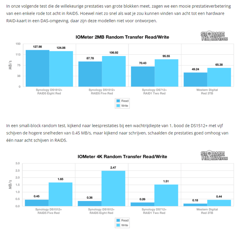

Zie ik deze invloed ook terug in de volgende test van de WD schijf die ik heb:
https://www.storagereview...ard-drive-review-wd30efrx
En geeft dan met name deze twee afbeeldingen het verschil weer, of bedoelen ze met "grote blokken" en "small-blocks" niet hetzelfde als grote en kleine bestanden?
Afbeeldingslocatie: https://tweakers.net/i/HAz5QRLJ5mMxoU_1HN51Az3xCz0=/800x/filters:strip_exif()/f/image/sqWj5xAeuwIqe4vdgjXtszTm.png?f=fotoalbum_large
En zou een SSD dan inderdaad een grote verbetering voor me kunnen opleveren?

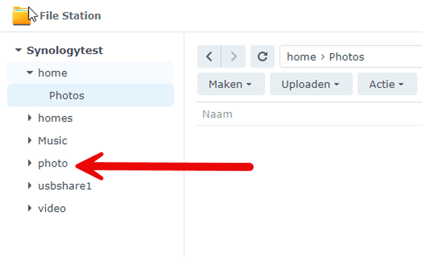

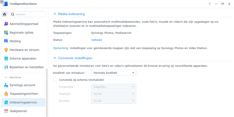

Dan heb je waarschijnlijk ergens de instelling voor de indexering niet goed staan. Synology heeft een standaard indexerings mogelijkheid die op gestelde tijden kan draaien op de door jou aangegeven mappen. Dus ik zou dan sowieso die instelling nog eens nalopen.

Goede tip, ga ik eens achteraan! Tnx

Ik kan op twee plekken settings vinden voor indexing.
In de Photo app.
Eigenlijk is dit geen setting, maar hier kan ik de indexering opnieuw laten uitvoeren (wat ik dus gisteren gedaan heb):
Afbeeldingslocatie: https://tweakers.net/i/TwhnEni_VrCqnQ2GVKWqGnjdurc=/full-fit-in/4000x4000/filters:no_upscale():fill(white):strip_exif()/f/image/3dtPTryDLwISPGmDszs6aV9K.png?f=user_large
In de algemene settings bij indexing services.
Hier zie ik een opmerking staan dat "instellingen voor geïndexeerde mappen niet van toepassing zouden zijn op Synology Photos en Video Station". Bij deze instellingen moet ik echter wel aangeven of het een foto-, video- of muziekbestand is.
Daaronder kun je nog de thumbnail kwaliteit instellen, waar ik de laagste kwaliteit gekozen.
In de helpdocumentatie vind ik nog de volgende opmerking:
"Thumbnails will be automatically generated for uploaded photos/videos for use with Media Server or Photo Station. You can set the thumbnail quality here."
Dan kun je verder inderdaad ook nog een schema inschakelen. Deze heb ik nu uit sstaan; moet ik daar dan een schema inplannen? Ook al wordt in de help documentatie aangegeven dat de thumbnails vanzelf gegenereerd worden?
Afbeeldingslocatie: https://tweakers.net/i/-H9V52jy3yc5DKh1kADmHIwQF-E=/800x/filters:strip_exif()/f/image/a5YLsFtZg9VdieZuoenO2VGG.png?f=fotoalbum_large
Overigens heb ik het hier denk ik over twee dingen, of niet?
- indexering, voor het zoeken/vindenvan bestanden
- genereren van thumbnails
Kan ik nu gebruik maken van het schema wat ik bij de indexing services kan instellen, of moet ik toch regelmatig handmatig een re-index inschakelen?

Overigens heb ik volgens mij oorspronkelijk een eigen map aangemaakt voor foto's, maar volgensmij verwijst alles wel daar naar toe:
Afbeeldingslocatie: https://tweakers.net/i/r6B5djKB6_yaFA3c6nrV4DsYPSQ=/full-fit-in/4000x4000/filters:no_upscale():fill(white):strip_exif()/f/image/jTtXWQM4KqYyMKKqztdovTJL.png?f=user_large
Afbeeldingslocatie: https://tweakers.net/i/ncN7YPfQsOPRg65mB_RbLgxV6i8=/800x/filters:strip_exif()/f/image/DU9PdVTP5cxkoV6Hr2b2f9u7.png?f=fotoalbum_large
Afbeeldingslocatie: https://tweakers.net/i/dVbOiW6j-1WiYgRSWK6q8c1cSXE=/full-fit-in/4000x4000/filters:no_upscale():fill(white):strip_exif()/f/image/ERqLinSlZrzrWBUvf0NqxTAU.png?f=user_large
[ Voor 12% gewijzigd door bnwgraaf op 03-10-2024 14:03 ]
