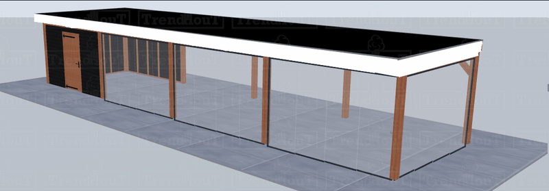

Goedemorgen,
We zijn voor onze tuin bezig met het opvragen van offertes voor een overkapping en zijn heel benieuwd naar ervaringen/prijzen vanuit jullie.
Twee hoveniers komen nu terug met prijzen tussen de EUR 47.000 en EUR 57.000 inclusief materiaal en plaatsen. Met het plaatsen zijn ze ongeveer 4 weken bezig. Nu zijn we ook begonnen met het opvragen van offertes bij houthandels en via werkspot. Die offertes lijken een stuk lager te liggen.
Het gaat om een overkapping van 1400x400cm lijkend op de Trendhout Refter XL met 30 cm rechte overstek aan de voorzijde en rechterzijde. De overstek dient bekleed te worden met witte HPL panelen. De verdeling is 450, 350, 288 en 288cm. Het ziet er ongeveer zo uit.
Afbeeldingslocatie: https://tweakers.net/i/HDlKGCvdblZsxWLBoAR8MSYLfdA=/800x/filters:strip_exif()/f/image/kHw83UCX2Y1wMWKvl2THkCIl.png?f=fotoalbum_large
Achterwanden buitenzijde + linkerzijde schuur: behandelde / geïmpregneerde rabatdelen.
Overige binnenzijde (excl schuur): composiet gevelbekleding.
Vloer schuur: betontegels:
Vloer overkapping: composiet vlonderplanken.
Aan de verdere voorzijde en rechterzijkant willen we glazen schuifwanden met tochtstrip. Verder nog spots in het overstek en plafond.
Wat zijn jullie ervaringen hierin? Eventueel nog tips.

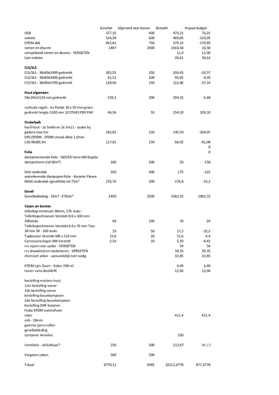

Na meerdere offertes heb ik destijds ook besloten het zelf te doen. Ik heb er een topic van gemaakt wat je een idee kan geven van de kosten, materialen en gereedschap benodigdheden.
Als ik dat doortrek naar jouw project dan zit je denk ik hooguit op 12k maar arbeid is duur.
Showcase Douglas overkapping bouwen
Als ik aan 1 stuk door had kunnen werken dan had hij gestaan in een dag of 6 met gemiddeld 3 man die het nog nooit eerder gedaan hadden in ieder geval en wel pietje precies zijn.
