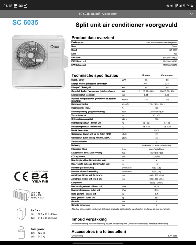

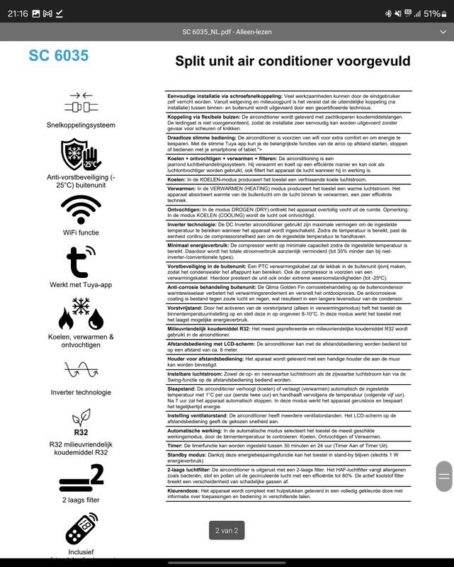

Bedankt voor bovenstaande reacties. Ik heb wat research kunnen doen mbt een airco. Hieronder zal ik een reeks foto's plaatsen. De eerste 2 foto's zijn van een website waarop je kan berekenen hoeveel kw verwarmings capaciteit je nodig hebt en aan de hand van de scop(4.6 bij het gevonden airco type) hoeveel stroom de airco zal trekken(als ik het goed begrepen heb). Als het goed is zou dit een prima airco voor mijn toepassing zijn(3e en 4e foto). Deze airco heeft zelfs een vorstvrij stand. Die kan de garage volgens de gegevens van de fabrikant tussen de 8 en 10 graden houden.
Afbeeldingslocatie: https://tweakers.net/i/aAFpIGTRSU7pPXY0q7Fbv3ujMXs=/x800/filters:strip_icc():strip_exif()/f/image/MWMhCs5iEPLjkq4vsALu1IsO.jpg?f=fotoalbum_large
Afbeeldingslocatie: https://tweakers.net/i/PHNbde4GseVqozJ7Bk4mtMz4xg4=/x800/filters:strip_icc():strip_exif()/f/image/CyJ5HYT1YIPJPP5JQkl2Yxno.jpg?f=fotoalbum_large
Afbeeldingslocatie: https://tweakers.net/i/-siVusS5jT3kDaA3P4gE1rDp-BY=/x800/filters:strip_icc():strip_exif()/f/image/lWKOovWDPMOktSsbUQeNA7Z4.jpg?f=fotoalbum_large
Afbeeldingslocatie: https://tweakers.net/i/-4gQ0asraT38lgrrSauXPIr-Ddw=/x800/filters:strip_icc():strip_exif()/f/image/VNXzhJYq2wSEEjx33SGbN30D.jpg?f=fotoalbum_large
Heb op de slaapkamer toevallig een airco van het merk Qlima voor zowel verwarmen als koelen. Hier ben ik nogsteeds tevreden over.

Bedankt voor alle inzichten. Op dit moment is mijn beslissing gevallen op een Airco. Zal dan ongeveer richting/net onder de €1000,- all in worden. Het duurt even voordat je hem terug verdient hebt maar het comfort ervan is aanzienlijk groter. Helemaal met de anti vorst functie. In praktijk durf je hem sneller aan te zetten dan een elektrisch kacheltje omdat de kosten daarvan minimaal 4 keer hoger zullen zijn.
Ik ga morgen is even extra informeren bij warmteservice.nl en vragen of hij op voorraad is. In dit geval ga ik navraag doen naar de Qlima SC 6026. Deze heeft kwa koelvermogen een stuk minder dan het eerder genoemde model uit de foto's maar het verwarmings vermogen blijft hetzelfde(waar het mij om gaat). De adviesprijs momenteel is €799.
https://www.warmteservice...i-%28SC60xx%29/p/90355011
  • tijmeng
  • Laatst online: 09:30
tijmeng
Panasonic 7J
ad patat schreef op dinsdag 1 oktober 2024 @ 18:56:
Gezien dit een kluschuur is (brug erin) zal er vast gelast en geslepen worden. Ik zou toch een paar keer per jaar de lamellen schoon spuiten anders is je binnenunit binnen de kortste keren verrot met allerlei slijpstof etc.
Veel klusplezier!
