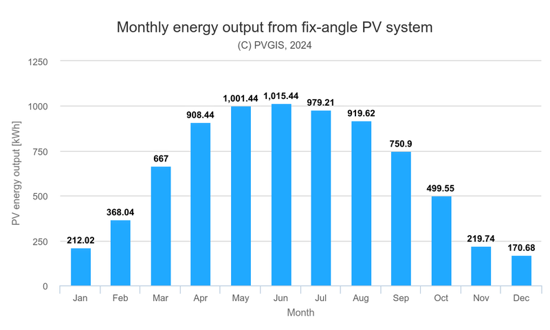

  • gtv6
  • Registratie: April 2019
  • Laatst online: 03-10 12:02
Afbeeldingslocatie: https://tweakers.net/i/qy1_InK03GW4BmrvgpgWkiuFZUg=/800x/filters:strip_exif()/f/image/P74ZzwLwP3fICchNmh5yFdRy.png?f=fotoalbum_large
  • gtv6
Verbruiken per maand
2023-01-01 00:00 973,852
2023-02-01 00:00 972,659
2023-03-01 00:00 949,25
2023-04-01 00:00 119,018
2023-05-01 00:00 472,438
2023-06-01 00:00 326,692
2023-07-01 00:00 396,954
2023-08-01 00:00 341,27
2023-09-01 00:00 269,512
2023-10-01 00:00 529,29
2023-11-01 00:00 857,659
2023-12-01 00:00 1090,745
[ Voor 14% gewijzigd door gtv6 op 02-10-2024 19:46 ]

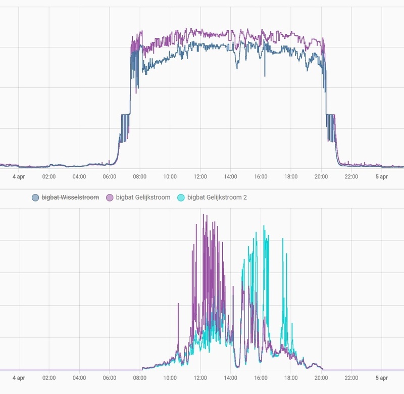

zie mijn opbrengsten van de afgelopen jaren:
Afbeeldingslocatie: https://tweakers.net/i/icGubOlKjjt8Z4t8NJwQrn77uuY=/800x/filters:strip_icc():strip_exif()/f/image/Lk9TWelTCz3lET8wneNvS6LR.jpg?f=fotoalbum_large
jep winter opbrengst is er maar zuigt wel. ;)
(ik zou niet zo snel kijken naar solaredge of andere optimizers/micro oplossingen.
gewoon omdat het eigenlijk te duur is geworden.
alleen in hele speciale gevallen en te veel geld naar kijken.)

  • migjes
  • Laatst online: 06-10 18:02
ook wel een leuke om te begrijpen als beginner.
zie deze grafieken:
Afbeeldingslocatie: https://tweakers.net/i/WZCrtiycXKctabbgg9hkHF5FQYQ=/800x/filters:strip_icc():strip_exif()/f/image/jxcBL7cYIPHglCPHBzPCnqCD.jpg?f=fotoalbum_large
boven is de Vmpp, onder is de Ampp.
Vmpp x Ampp = W uit de omvormer (- een beetje verlies om preciezer te zijn)
de Vmpp die is er gewoon, of er nu wolken zijn of niet.
alleen de Ampp die gaat om hoog en omlaag met wolken of zon (of hoe haaks/recht de zon op de panelen schijnt, dat is ook een factor van de Ampp).
met bewolking heb ik dus grofweg 0,9Ampp. (met zon heb ik grofweg 7-9Ampp)
heb je dan een systeem met 600Vmpp dan heb je 600X0,9= W de accu in met bewolking.
heb je dan een systeem met 300Vmpp dan heb je 300X0,9= W de accu in met bewolking.
dus veel Vmpp hebben is tof als je met accu's wil werken.
(en ja dit is een systeem oost-west, dus in de ochtend mpp1 werken en in de middag mpp2 werken.)
hoe krijg je veel Vmpp, dan moet je veel panelen serieel aan de mpp koppelen.
(daar voor zie boven.)
[ Voor 9% gewijzigd door migjes op 04-10-2024 11:08 ]
