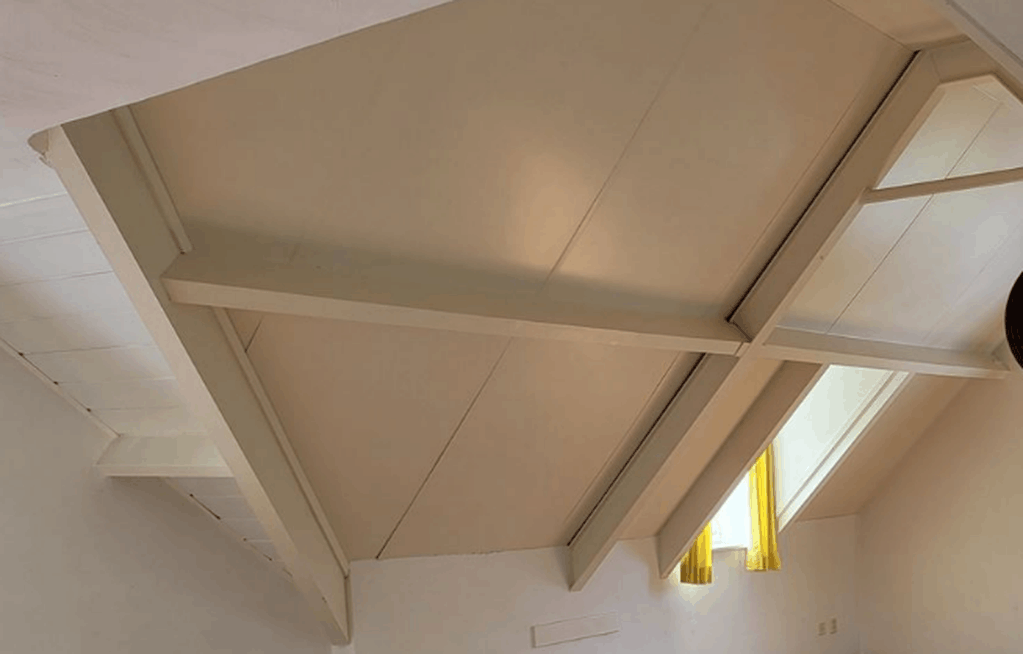

We hebben een jaren 40 huis gekocht die deze eeuw nog met aanbouw met schuindak is uitgebreid.
Wij gaan de bovenverdieping waar het schuine dak zich bevindt verbouwen en later ook de benedenverdieping. We willen het zo doen dat we voor de komende 20 jaar boven niet weer hoeven te verbouwen. Vandaar dat we ook de dakisolatie willen aanpakken ook als is deze redelijk.
De dakopbouw bestaat uit 170x70mm horizontale balken (rustend op metalen vericale H balk) met daarop opstalan SWH 2005-P Rc2.5 dakplaten, panlatten en dakpannen.

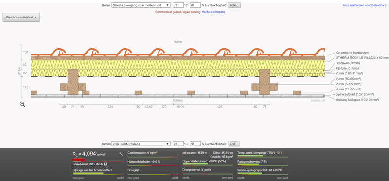

We zouden deze isolatie graag naar de huidige normen willen krijgen (rc tussen 4.5 en 6). Ik las dat dit, vanwege de bestaande isolatie, het beste gedaan kan worden met steenwol + dampremmend folie omdat dit dampdorlatend is. Als ik de opbouw uitwerk in ubakus (gebruik het voor het eerst) dan lijkt het kwa condens te kunnen tot 90mm steenwol. Echter is de droogreserve heel slecht en krijg ik hier onderstaande foutmeldingen voor. Ik begrijp echter niet wat het probleem is en hoe ik dit zou kunnen oplossen.Kunnen jullie mij daarbij helpen?
Daarnaast zie ik dat ik vergelijkbare resultaten kan halen met een dunnere PIR plaat. Dat zouden we ook nog willen overwegen (als dit kan), omdat we dan de balken kunnen behouden.
Afbeeldingslocatie: https://tweakers.net/i/ALyaAmBsGU7Bbjz3aSm16HVyg3c=/800x/filters:strip_exif()/f/image/nD3n2b8MpGqZ2mhiTc7WKuKh.png?f=fotoalbum_large
Afbeeldingslocatie: https://tweakers.net/i/oify1SPqVcS3L7nyXpFX_Cpwns4=/full-fit-in/4000x4000/filters:no_upscale():fill(white):strip_exif()/f/image/H1ATIzKcwqXhATTAXQ9otMGZ.png?f=user_large
Met 50mm helemaal geen condens, maar nog steeds het zelfde probleem met droogreserve

Pas je folie eens aan naar isover vario xtrasafe of een andere goede klimaatfolie. Je wilt dampopen isoleren, maar gaat er vervolgens PE folie tegeaan doen, waardoor het niet meer dampopen is.

Dit lijkt me niet haalbaar gezien de houten balken de metalen balk overeind lijk te houden. Daarnaast wordt het dan ook lastig ze terug te plaatsen.Afbeeldingslocatie: https://tweakers.net/i/LpwHQkVsFFM78cEr_XujD_RS8zM=/full-fit-in/4000x4000/filters:no_upscale():fill(white):strip_exif()/f/image/yLhi8VK7gFTLFNTF218mr5E7.png?f=user_large

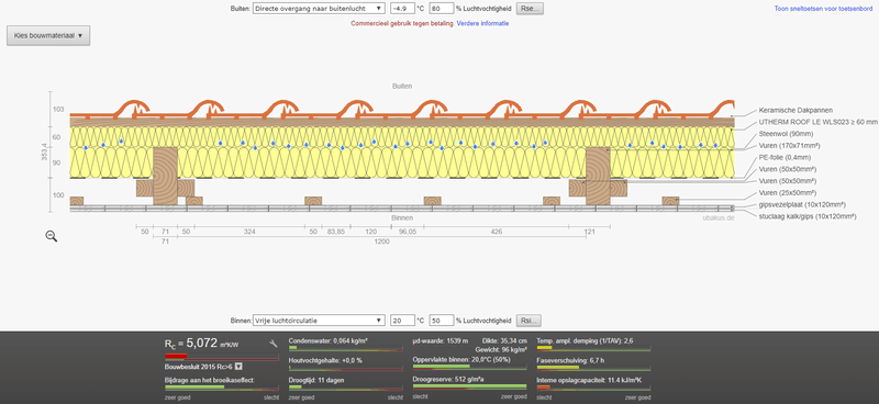

Het vreemde is, als ik buitentemperatuur verlaag dan is de droogreserve ineens hoog en prima. Zelfs bij -4.9 ipv -5 graden al 8)7

Ik had meerdere folies geprobeerd. Het was me niet duidelijk dat deze niet dampopen was.
Maar hiervoor lijkt het probleem inderdaad opgelost of zien jullie nog problemen?
Afbeeldingslocatie: https://tweakers.net/i/LlcWXJdZu1Z4glr7LQT6ej13vfo=/800x/filters:strip_exif()/f/image/gf3AMNImHK3LaWwVk39cbtwX.png?f=fotoalbum_large

Met klimaatfolie kun je dit probleemloos doen mits je de folie bijzonder secuur verwerkt.

Voor je verder iets doet, eerst bepalen of Opstalan SWH 2005 dampdicht of dampopen is. Het staat als het goed is ergens op het forum, met een verwijzing naar online productinformatie.
