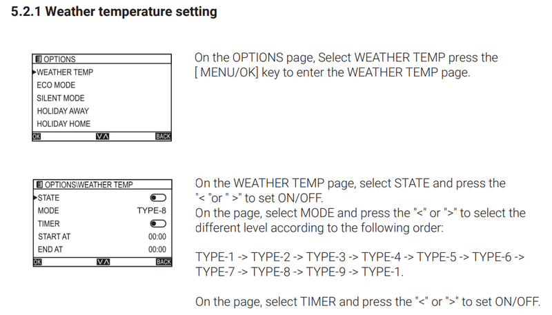

@Glashelder jij hebt nu niks aan je stooklijn aangepast? hoe lukt het jou om terug te moduleren naar 500 W?
je kan blijkbaar 1 van de 8 curves zelf instellen.

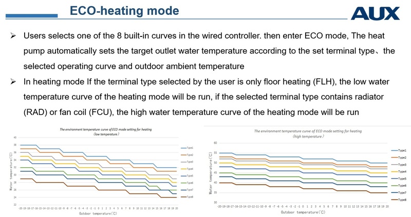

voor de eco modus heb je onderstaande stooklijnen
Afbeeldingslocatie: https://tweakers.net/i/J6Y0Dh1ZoNGEq501kMgiNRv-HwE=/800x/filters:strip_icc():strip_exif()/f/image/R4ZzvGqZ7mQYUVdXP2cArbn0.jpg?f=fotoalbum_large

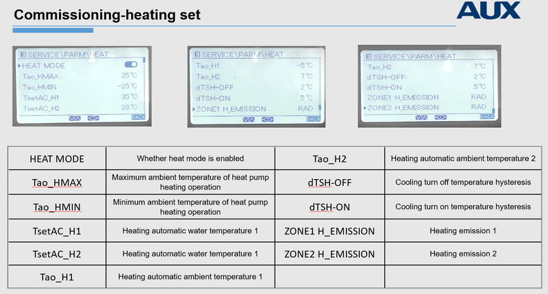

Deze documenten zijn wel goud waard, zeker als er een keer iets mis mee is.
Als ik de automatic water modus goed begrijp:
TsetAC_H2: de watertemperatuur wanneer het buiten <Tao_H2> is
TsetAC_H1: de watertemperatuur wanneer het buiten <Tao_H1> is

Ik denk dat je gelijk hebt.
Zie nu ook eindelijk waar je kan instellen of je vloerverwarming of radiatoren hebt, dit heeft namelijk invloed op je eco modus temperaturen

De enige vraag blijft wel.. met welke ‘Type’ activeer je nu je eigen stooklijn :+
  • kraakie7
  • Laatst online: 27-08 21:36
Ik vermoed type 9. ze benoemen 1 t/m 8, maar in mijn systeem kan ik ook type 9 selecteren.

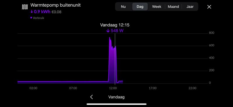

@kraakie7 jij laat ook je warm water door de AUX maken? Hoe is het geluid tijdens een SWW run? Als dat een beetje OK werkt koppel ik hem misschien ooit aan de jacuzzi :p
  • kraakie7
Geluid loopt aanzienlijk op. Tijdens de SSW run wordt ca. 30 minuten 2500 W gebruikt.
Naderhand loopt de pomp door en verwarmd de ruimte, hoewel dit vanacht niet nodig was
Afbeeldingslocatie: https://tweakers.net/i/HZ0c9DQyjS8r9t1qoCFNfmmUHaY=/800x/filters:strip_icc():strip_exif()/f/image/0Ah9fNDwnUkp9TJfEhnChwtc.jpg?f=fotoalbum_large
Eigenlijk zou ik een geluidsmeting moeten doen. Perceelsgrens ligt op 2,5 a 3 meter van de buitenunit en op ca 5 a 6 meter ligt een dodegevel van de buren. Leidt niet direct tot problemen maar je hoort 'm wel.
  • Glashelder
Glashelder
Anti Android
Zou het maar eens doen. Ik heb de firma Reducd een meting laten doen met een gecalibreerde meter en die kwam op 69 dB, en dat was niet eens op vol vermogen bleek achteraf :D
Afbeeldingslocatie: https://tweakers.net/i/NdAu4AHha04dpgXXvPWLMO92kcQ=/800x/filters:strip_exif()/f/image/ceoFIbvcFU0MugGQ6JKTSc79.png?f=fotoalbum_large
Hij kan het echt.. richting die 500 watt terugmoduleren :)
Overigens inmiddels ook antwoord gehad van Wienkra maar daar staat hetzelfde in als in de documenten die hierboven staan. In ieder geval netjes inhoudelijk antwoord gehad. @Bashn78, waar heb jij mee gemailed?

Kan iemand mij overigens uitleggen wat het verschil is tussen type-1 t/m type-9 ivm de weather temperature (stooklijn)?
Want ik kan doen wat ik wil maar op geen enkele wijze respecteerd hij mijn gewenste waardes bij -10 tot +18...
Het DeltaT is overigens 2°c ivm 150l buffervat.
De curve wat ingesteld is zijn: 42° bij -10 en 28° bij +18.
Bij 19 en hoger mag ie niets meer doen, maar dat is nu niet relevant.
Zoals vandaag was het 11/12 graden en stond de aanvoer op 30, en koelt het momenteel af naar 3 graden buiten maar staat hij maar op 32°aanvoertemperatuur.
Als ik dan mijn eigen curve teken kom ik bij 3 graden buiten uit op 36 graden aanvoer uit.
Dit is dan bij type 9, zet ik dezelfde curve door met type-1, dan word het nog gekker en maakt hij maar 30 graden aan.
Ergens klopt het dus totaal niet.
Eco en silent zijn overigens uitgeschakeld.
