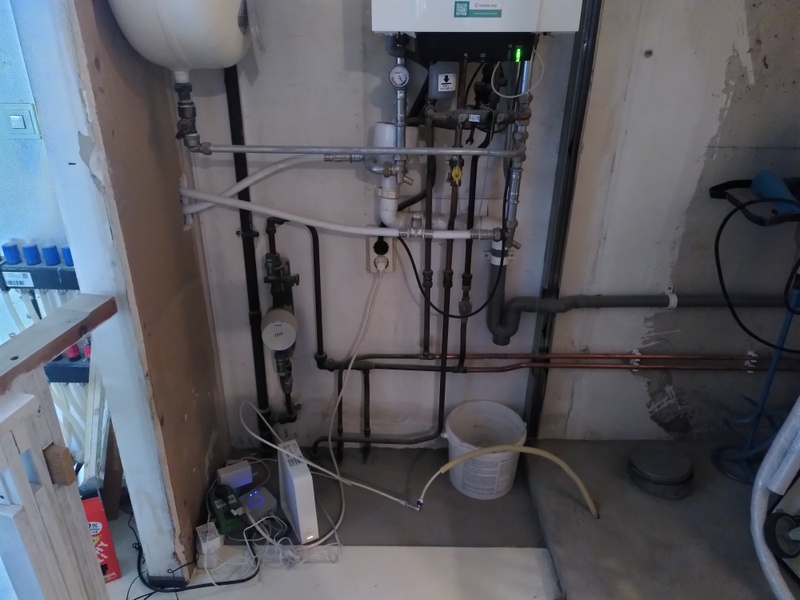

Het water wordt vooralsnog allemaal verwarmd met een Remeha Tzerra ketel uit 2017.
Mijn verbruik heb ik geen inzicht in, want het is een kluswoning waar ik nog niet echt geleefd heb. Wel heb ik de muren geïsoleerd, hr++ glas en vloerverwarming laten plaatsen.Het is een 54m² tweekamer woning.
Afbeeldingslocatie: https://tweakers.net/i/SHwcetYEOAEFyUW8v4UZitqewRI=/800x/filters:strip_icc():strip_exif()/f/image/BbFFVLQhSYxkOAB3TDyYSWeo.jpg?f=fotoalbum_large
Dit is de ketel in kwestie en het, nog afgesloten, ventilatiekanaal rechts onder.
Of ik mijn investering terug kan verdienen is niet zozeer van belang, wel de mogelijke comfort.

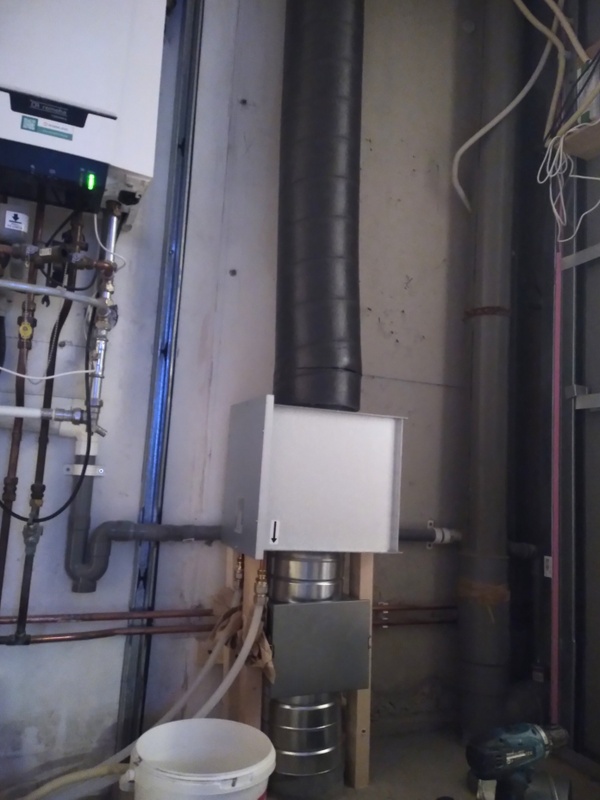

Hi @avmnij,
Het bevalt mij goed! Wanneer er gestookt wordt is de lucht veel minder kil.
Ik heb nooit de illusie gehad dat het een wereld van verschil zou maken, maar de extra comfort geeft het absoluut.
Het aansluiten was ook relatief simpel en inderdaad, makkelijk te herstellen als nodig.
