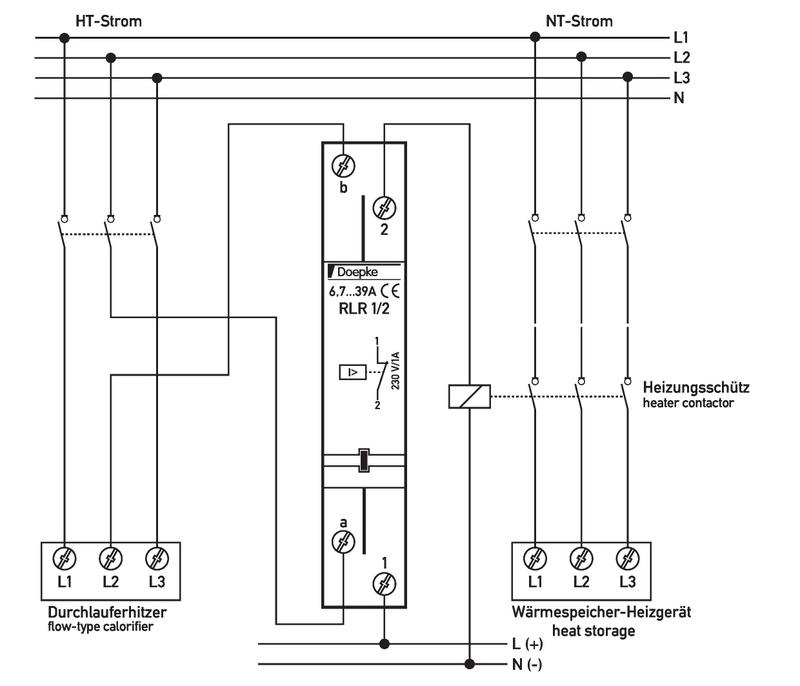

  • Prisma16
  • Registratie: Augustus 2023
Paul schreef op vrijdag 27 september 2024 @ 10:30:
Ja, op 18kW, als ik de handleiding mag geloven. Daar heb je op 3x25A dus niks aan helaas (tenzij je de rest van het huis uit zet zodra je gaat douchen).
Via jumpers kan je de doorstromer op 18kW zetten.Dat haal je net met 3x25A. De "rest van het huis uitzetten zodra je gaat douchen" kan met een "Lastabwurfrelais".Worden in D veel gebruikt,de goede NL vertaling weet ik niet.
Wikipedia: Lastabwurfrelais – Wikipedia
Afbeeldingslocatie: https://tweakers.net/i/JH2sM8fyr1erAUbC_pwnCGhl2yc=/800x/filters:strip_icc():strip_exif()/f/image/9cEpoSqxuOhtD7SwwCRfJ2vA.jpg?f=fotoalbum_large
Der "Rest des Hauses" met het "Lastabwurfrelais" zijn hier "Nachtstromspeicheröfen" en die vreten nog veel meer dan de "Durchlauferhitzer".
Niet vergeten in D is de normale "Hausanschluss" vaak veel zwaarder,
bij mijn ouders bijvoorbeeld 3 x 63A (en natuurlijk een 28 kW doorstromer).
HT-strom: Hochtarifstrom; NT-strom: Niedrigtarifstrom (Nachttarif)
[ Voor 3% gewijzigd door dunklefaser op 27-09-2024 11:42 ]
