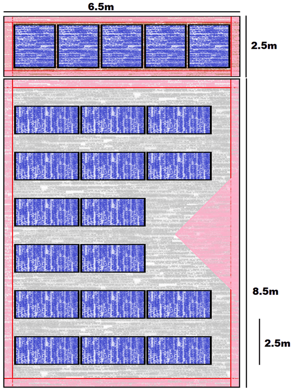

Afbeeldingslocatie: https://tweakers.net/i/vX7h1C1YlqHw5FYM16hnW8qRxgw=/x800/filters:strip_exif()/f/image/8ah8dTFzpHtLMcVuTORnUNgn.png?f=fotoalbum_large
Uitgaande van dakpan van 35 cm lengte, en 7 dakpannen heb je 2.5m hoogte.
Dit is te weinig om 2 landscape panelen boven elkaar te leggen, maar genoeg voor 1x portrait.
Plat dak heeft wat last van schaduw van buren, dus dit ingetekend.
Sorry, heb even geen solar designer gebruikt maar paint xD
Dit is goed haalbare... maar je hoeft lang niet zoveel panelen te leggen!
Als je meer panelen nodig hebt kan je ook "dakjes" leggen (al zou ik dat enkel bij onderste 2 rijen aanraden, ivm schaduw huis).
ps ik heb in de tekening rekening gehouden met de schuine stand van dak / panelen, vandaar dat de verhoudingen raar zijn.
Tijdens het leggen worden de schuine dak panelen waarschijnlijk tegen rode zone aan onderkant gelegd, zo ver mogelijk van nok vandaan.
PS2: het paneel net boven de rode driehoek zou je ook kunnen weglaten - ook die zal misschien nog last kunnen krijgen van de schaduwwerking, en je houdt toch al gigantisch over ;) .
