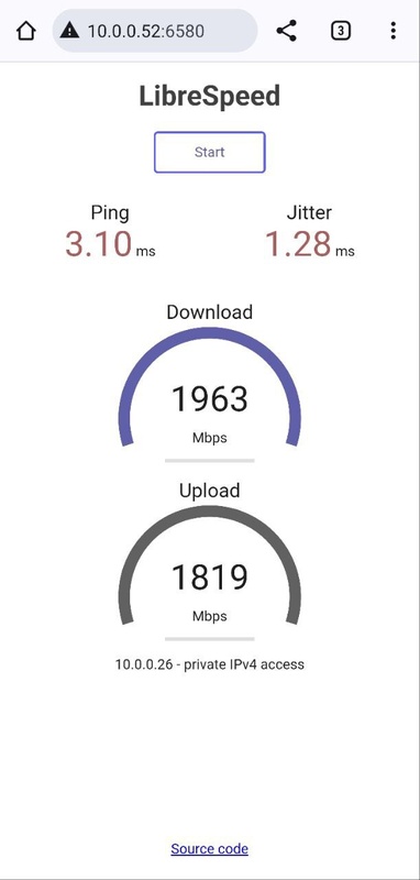

Afbeeldingslocatie: https://tweakers.net/i/tqhQ6MU1nOhXbDatVXVVZ7AwzZg=/x800/filters:strip_icc():strip_exif()/f/image/mZxxX6LwpdXKq10MOoCO3bpH.jpg?f=fotoalbum_large
Ik heb Ubiquiti U7 Pro's. Op 6GHz kun je prima 2gbps halen. Ik heb ook Omada gehad maar ik vind de Unifi omgeving een stuk fijner werken.
Ubiquiti heeft nu ook betaalbare 2.5G switches
[ Voor 8% gewijzigd door Thomasvt op 26-09-2024 17:27 . Reden: switches ]

  • Hahn
  • Laatst online: 20:35
Thomasvt schreef op donderdag 26 september 2024 @ 17:23:
Onwaar
2Gbit is 2048Mbit, jij haalt niet eens 96% daarvan! :+
Maar oké, met de juiste apparatuur kan je blijkbaar 2Gbit via wifi halen met een speedtest, dus wat ik zei is niet waar inderdaad. Maar wat haal je in de praktijk écht, en dan dus niet via een speedtestserver?
The devil is in the details.

In de praktijk heb je niet heel veel aan 2Gbps, daar ben ik het helemaal mee eens
Alleen met Usenet en Steam gebruik ik de volledige bandbreedte (ik heb ook 2Gbps Odido)
@bjornricardo33 de U7's kunnen inderdaad meshen mocht je dat willen. Beste is wel om dan ook een controller aan te schaffen (bv cloud key)

Mooie snelheden :)
Ik kan mij niet voorstellen dat je die snelheden met een U7 pro/EAP 783 niet zou kunnen halen maar vaak zijn deze, fabrieksaf wat conservatiever ingesteld.
Advies is echt om full pull te gaan met controller om deze juist te tunen/tweaken icm firmware wijzigingen voor beste prestaties/stabiliteit.
Wil je gewoon plug en play dan moet je iets als een FrtizBox/TPLink pakken inderdaad
ah zie dat de u7 pro deze specs heeft:
2 x 2 (DL/UL MU-MIMO)
7.3 Mbps to 5.7 Gbps (MCS0 - MCS13 NSS1/2, EHT 20/40/80/160/240/320
De BE85:
Wi-Fi 7 up to 11520Mbps (4×4 320Mhz)
grootste verschil is dus 2x2 vs 4x4 maar dat ga je denk ik alleen werken voor de wireless backhaul. 4x4 clients zijn namelijk behoorlijk schaars
