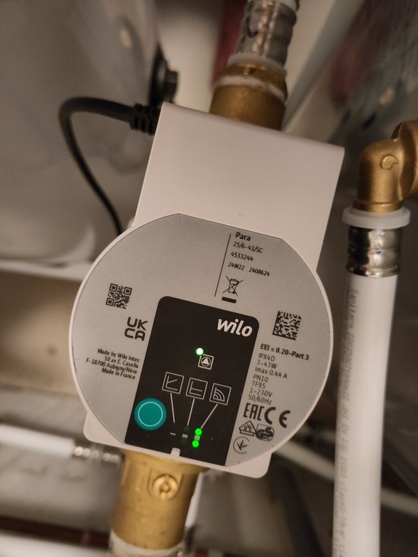

Onlangs is er bij mij een warmtepomp en warmtepompboiler geplaatst en is mijn CV ketel verwijderd. Er is een circulatiepomp geïnstalleerd na het buffervat in het verwarmingscircuit, en die draait altijd. Hij maakt behoorlijk veel geluid (ik hoor hem in de hele gang met de deur van de C.V. ruimte dicht), en verbruikt natuurlijk ook elektriciteit.
Ik heb erover geklaagd bij de installateur, maar die beweert dat het normaal is dat die pomp altijd draait.
Zelf begrijp ik niet waarom dat zo zou zijn. Dat lijkt me volkomen nutteloos zolang er geen warmtevraag is, en sterker nog, koelt de (vloer)verwarming dan niet veel sneller af, als je koud water gaat lopen rondpompen?
Klopt de bewering dat die pomp altijd hoort te draaien? Of zou die alleen moeten draaien wanneer de warmtepomp aan staat en/of er warmtevraag is? Hoe hoort dit ingericht te zijn? De warmtepomp is een LG Therma V.

Dat is zeker niet normaal.
Bij mij wordt deze gestuurd door de WP.
WPB Atag Nuos Plus200, SE 4000H+8x Trina Solar 320Wp AB 185°/32°+6x Trina Solar 320Wp AB 185°/10°,APS EZ1M+2x Trina Solar 325Wp AB 185°/32° ,2x APS QT2+8x Jinko 435Wp AB 5°/32°,ME MXZ-2F42VF+MSZ-EF35VGK-S+MLZ-KP25VF,WP Atag Energion M Light50

Bij mij wordt hij gestuurd door de kamerthermostaat.
Warmtevraag is secundaire pomp van het buffervat aan en vrijgave voor de wp.

Bij mij draait hij in principe ook altijd alleen regelt hij de snelheid zelf dus bij geen vraag een lage snelheid. Stilstaand water in een vloerverwarming circuit is niet ideaal.
Maar ik hoor hem niet...

Zoals de pomp is ingebouwd is ook al niet goed. mag niet horizontaal. Dus .....

Als je warmtepomp ook kan koelen kan het best zijn dat je circulatiepomp blijft draaien als je geen warmtevraag hebt.

De vloerverwarming heeft zijn eigen circulatiepomp; ik neem aan dat die dat regelt.
  • Captain_Chaos36
  • Laatst online: 26-02 21:57
martijn v o schreef op dinsdag 24 september 2024 @ 19:37:
Ik kan daar zo snel niet meer informatie over vinden; kun je dat toelichten?

'Standaard' zetten ze die continue aan ja, omdat anders, als de winter weer is begonnen, je pomp vastgelopen is.
Je kan een pompschakelaar er bij zetten, die heeft een voeler, die zet je ergens op een aanvoer buis die warm wordt ondanks gebrek aan circulatie.
Ook zorgen die pompschakelaars er voor dat elke 24h je pomp even gaat draaien.
Legionella in een verwarmingsinstallatie zou ik me niet heel druk om maken om eerlijk te zijn. Dat is een gesloten systeem normaal gesproken, geen kans op nevel.

Pomp voor de vloerverwarming? Zo ja dan staat hij in de verkeerde stand

Omdat de pomp dan vast kan komen te zitten door bijvoorbeeld kalkaanslag of vuil-ophoping. Als je zo'n pomp alleen al regelmatig even laat draaien (eens per dag / week) middels bijvoorbeeld een pompschakelaar tijdens een periode dat de VVW toch niets hoeft te doen dan bespaar je weer op (zelf opgewekte?) elektriciteit en tevens op nieuwe pompen :+
Een VVW-pomp van ~25 jaar geleden verbruikt overigens al snel een slordige 80Wh gedurende 24 uur per dag, 365 (of 366) dagen aan een stuk..... Een moderne pomp bereikt hetzelfde effect vaak al met ~ 15Wh

Pagina 3 figuur 2.
https://cdn1.omnie.co.uk/...r-manual-Para-EN-Copy.pdf
  • Captain_Chaos36
Bedankt. Heel duidelijk. Ik begin rap het vertrouwen te verliezen in deze installateur. 😞

  • Captain_Chaos36
Rusky schreef op dinsdag 24 september 2024 @ 21:26:
Deze pomp is niet specifiek voor de vloerverwarming; die heeft zijn eigen pomp. Wat bedoel je met verkeerde stand; de instelling, of de oriëntatie?Afbeeldingslocatie: https://tweakers.net/i/Ea-THIRdJnWXhLFHhpI0QgUHR-M=/x800/filters:strip_icc():strip_exif()/f/image/psHQBsV6ILHqbJkFWcXU8Q2w.jpg?f=fotoalbum_large

Deze pomp is niet specifiek voor de vloerverwarming; die heeft zijn eigen pomp. Wat bedoel je met verkeerde stand; de instelling, of de oriëntatie?[Afbeelding]
Dit is een mengpomp, iets wat je niet wil bij een (lage temperatuur) warmtepomp systeem. Het is zeer sterk aan te raden de vloerverwarmingsverdeler om te bouwen tot pomploze variant. Daarnaast vraag ik me af of je het buffervat nodig hebt. Vermoed dat hier een onnodig minder zuinig systeem is gecreëerd door de mengpomp en buffervat.

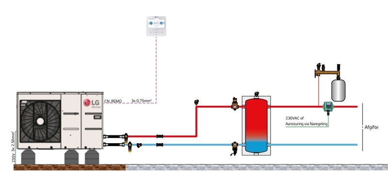

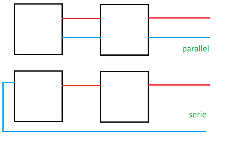

- Beide pompen er tussen uit laten halen
- als je een buffer vat wilt (of moet) gebruiken moet deze in serie op de retour worden aangesloten
- laat ook het vuilfilter op het eind punt plaatsen, het water wat de wp ingaat wil je schoon hebben

Je pomp staat ook in stand III, de hoogste, met het groene knopje kun je de modus en ook de snelheid veranderen.

Pomp horizontaal mag niet i.v.m. lucht-ophoping.

Als ik het goed begrijp, heb je naast het buffervat een warmtepomp boiler (van LG WH F5) staan en ook een warmtepomp buiten unit (van LG HM091MR U44).
LG adviseert altijd een buffervat (van tenminste 40 ltr) parallel en dan met een circulatiepomp.
In de retour leiding naar de warmtepomp zit een magneetfilter en vuilfilter.
In de warmtepomp kan een expansievat zitten, maar wordt ook een na het buffervat geplaatst.
Op meerdere plaatsen (hoogste punten) heb je ontluchters.

Ik heb ook een buffervat met een Wilo pomp en ook nog vloerverwarming met een Wilo pomp. De pomp bij het buffervat kan ik traploos instellen ( Δ P-V ) . De pomp bij de vloerverwarming heeft drie standen, die ik op stand II heb staan ( Δ P-C ) .
De pomp bij het buffervat mag inderdaad niet horizontaal gemonteerd worden (en advies van Wilo is om minstens een meter voor de pomp een rechte buis te gebruiken, om wervelingen in de stroming te voorkomen, maar dat hebben ze bij mij ook niet gedaan)
Beide pompen gaan bij mij aan, als de pomp van de warmtepomp ook aan gaat. Op deze manier worden de pompen ook meegenomen in het regelmatig draaien om vastzitten te voorkomen en draaien ze mee met het antivries programma van de warmtepomp.
Zo te zien is het bij mij volgens dat schema geïnstalleerd, behalve dan dat het expansievat op de retourleiding zit.
En dat doen ze vanwege de instelling waar ze op staan? Ze detecteren de verhoogde druk doordat de warmtepomp aanslaat, en gaan daarom zelf ook draaien?

De LG warmtepomp heeft een aansluiting voor een relais schakelaar voor een externe pomp. Helaas had ik geen werkende aansluiting op mijn PCB.
Ik laat nu met Home Assistant, op basis van het pomp signaal (uitgelezen via de modbus), ook mijn twee pompen aanzetten.

Aansluiting van een buffervat
Afbeeldingslocatie: https://tweakers.net/i/KXwAzqLb46E2mnDNWvX_YAZi7Go=/800x/filters:strip_icc():strip_exif()/f/image/ChowpmFHcR8bZrS7XngM0Hyq.jpg?f=fotoalbum_large
De extra pomp / externe pomp heb je nodig, omdat het water de kant op gaat van de minste weerstand, dus terug naar de warmtepomp ipv het afgiftesysteem. Er zit ook nog een expansievat tussen voor eventuele drukverschillen?

Een buffervat kan ook in serie worden geplaatst.
Als het parallel is dan heb je een ontkoppeling van wp met je huisinstallatie, dat is handig als je bijvoorbeeld elke kamer een eigen regeling geeft.
Dan is het echt alleen voor systeemvergroting. De WP kan dan in storing gaan, als alles in de huisinstallatie toevallig tegelijk dicht gaat. Zorg bij een warmtepomp altijd dat er een stroming blijft.

@PeteSplit , is dit wat men bedoelt met een "parallelle" installatie van het buffervat?

Captain_Chaos36 schreef op donderdag 3 oktober 2024 @ 13:36:
Ik weet niet precies wat je met dit bedoelt, parallel en in serie is eigenlijk hetzelfde als met batterijen (naast elkaar of op elkaar).
Afbeeldingslocatie: https://tweakers.net/i/GrUyNJZ4NLgm0I8VM7v_dRE5RME=/800x/filters:strip_exif()/f/image/CUPPDDC74MSgFJezUVY8CHq0.png?f=fotoalbum_large
