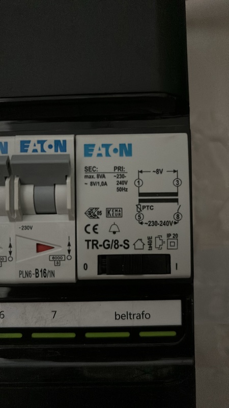

Verder heb ik nu de onderstaande beltrafo:
Afbeeldingslocatie: https://tweakers.net/i/GCsypGGRhDSINvPjJBJFOyqqaxA=/x800/filters:strip_icc():strip_exif()/f/image/3q3r4BdQo71WMQJOJu90Wocm.jpg?f=fotoalbum_large
Omdat dit op het randje zit van wat de Eufy e340 qua spanning nodig heeft, wil ik liever voor zeker gaan en gewoon de boel op 24V aansluiten middels een andere trafo.
Mijn huidige trafo heeft een aansluitset, van wat ik heb begrepen kan ik die aansluit set (zie hier) uit de bestaande trafo halen en gewoon vastschroeven in de nieuwe trafo (deze heb ik gekocht) en stelt het dus niet meer voor dan dat. Tenzij jij zegt dat dat niet zo is, dan hoor ik het natuurlijk heel graag :).
Omdat dit op het randje zit van wat de Eufy e340 nodig heeft, wil ik liever voor zeker gaan en gewoon de boel op 24V aansluiten middels een trafo.
Als het nu gewoon werkt, dan is die 8 volt echt niet te weinig hoor.
Nieuwe trafo zal ook prima werken voor de video deurbel (maar mogelijk niet met de huidige gong)
Bij weghalen van de gong sowieso een vervangingsweerstand plaatsen.

Wel zie ik dat zowel je oude als nieuwe trafos slechts 8VA zijn, maar alsnog denk ik niet dat dat problemen oplevert. Iig geen problemen qua veiligheid.
Mocht je wel de 24V trafo ertussen zetten, dan de gong verwijderen. Die zijn vaak namelijk slechts compatible met 1 spanning.
En als je de gong weghaalt, dan de gong functionaliteit uitschakelen in de app. En alsnog liever ook de vervangingsweerstand in serie plaatsen. Mocht door een firmware reset/update de gong functionaliteit perongeluk weer inschakelen, dan brand dan iig de boel niet door.
Met je verhaal met aansluitsets zie ik geen probleem. De bestaande draden in je stoppenkast kun je gewoon hergebruiken.

De Eufy E340 vereist 10 VA nodig. Na een lange en moeizame zoektocht blijkt dat de Eaton beltrafo 4V 8V-12V 240VAC (artikelnummer: 272483), wanneer die aangesloten wordt op 12 V, uitstekend werkt zonder haperingen of problemen.
Als je dan ook nog een mooie beschermkap wilt die je beschermt tegen diefstal, kijk dan even op markplaats bij: MRb 3D Printing en zoek op: Eufy E340 / C30 / C31 Deurbelbescherming. Wanneer je beide gebruikt heb je een hele mooie Eufy E340 die uitstekend functioneert! Doe er je voordeel mee!
Voor de beltrafo: https://www.bol.com/nl/nl...-ac-2-a/9200000099288922/
Voor de beschermkap: https://www.marktplaats.n...elbescherming-vanaf-23-50
