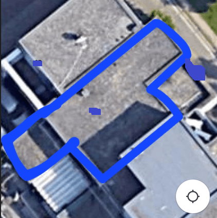

Beschikbare (dak)ruimte
11,5 bij 2,6 op het dak van de 1 verdieping totaal afgrond 30m2
2,8 bij 2,5 op het lagere dak totaal 7
maakt totaal ongeveer 37m2 (als ik het goed gemeten heb althans) . Het tweede gedeelte van het hoger gelegen dak ligt teveel in de schaduw en neem ik niet mee. Een stuk of 10 panelen moeten daar sowieso passen en nog 2 op het lagere dak.
Schaduw
Ben ingesloten tussen 2 buren met een 2e verdieping, Dus heb wat harde schaduw.

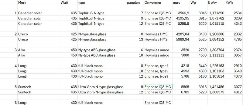

Reeds verkregen offertes
Reeds 5 offertes binnen, allemaal parallel geschakeld. 6e offerte volgt nog. Alles inclusief meerwerk, meterkast etc.

Het is wat moeilijk in te schatten voor de zonnepanelen, ik twijfel een beetje of enphase hier nodig is. Met jullie verbruik en toekomstplannen is 8 a 10 panelen genoeg voor nu als je deze helemaal aan de noord zijde kan leggen valt de harde schaduw vermoedelijk mee. De installateurs gaan hier meestal voor Safe en dus Enphase.
Alle offertes die jij gekregen hebt zijn wel wat aan de dure kant.
In jou geval zou ik de panelen wel in oost-west oriëntatie leggen zodat je meer spreiding over de dag hebt.

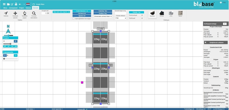

Ik had voor iemand uitgezocht voor 9 panelen Aiko black N-type 455 Wp portrait
Met een SMA 3;6 kW omvormer incl al het bevestiging materiaal
en dat kostte incl verzenden 2500 euro. (grootste kosten is de bevestigingmateriaal tegenwoordig en niet de panelen)
Ik had 5 extra ophoogblokken erbij genomen voor de ondersteuning van DC kabel in UV bestendige flex leiding, om van het dak af te houden.
Kwam nog een automaatje bij, dakdoorvoer en wat installatie materiaal om naar de groepenkast te gaan en wat zweet op een zaterdag. Zoek gewoon een bevriende elektricien op die een dagje zou willen helpen.
Ik zou hier een stringomvormer pakken en alles richting zuid west.
10 op je bovenste dak en (eventueel 2 op je lage dak)
Micro omvormers is echt niet nodig.
Je hoogste dak kan je gerust breder leggen, harde schaduw gaat prima met een SMA
SMA kan je "knijpen" via modbus tpc/ip en data uit de slimme meter met bijvoorbeeld home assistant, als de boetes gemeengoed gaan worden.
Afbeeldingslocatie: https://tweakers.net/i/A4zj3Mpyj9kYYg5pd2KJyqMMHmw=/232x232/filters:strip_icc():strip_exif()/f/image/8WcpWvA01Rq2tcELQvtxLx4r.jpg?f=fotoalbum_tileAfbeeldingslocatie: https://tweakers.net/i/inXXndwwx_1Rch8Lbo5-URTV2Ac=/232x232/filters:strip_icc():strip_exif()/f/image/DccDC6YlOQ1k1MGKQI0zOpgc.jpg?f=fotoalbum_tile
Afbeeldingslocatie: https://tweakers.net/i/FoF2ySaXtrnGvYamlhp5_UrdocI=/800x/filters:strip_icc():strip_exif()/f/image/cuxZyXI7ccqopYdqI4wyaNvG.jpg?f=fotoalbum_large

Een aantal adviseurs gaven aan het een Oost/West opstelling nu minder maximale opbrengst gaf maar dat je wel eerder en langer je eigen energie kon opwekken op de momenten dat ik het nodig heb (in de ochtend en namiddag). Wat is het verschil volgens jou in opbrengst in vergelijking tot wel/geen micro-omvormers?
Overigens ook de laatste offerte binnen maar die lijkt mij bizar duur:
merk: Longi,
watt per paneel: 435,
type: full-black explorer,
aantal: 6,
omvormer: Enphase IQ8-MC
Prijs: 4394
Totaal watt: 2610
E p/w: 1,683524904
Opbrengst: 2327

Deze offerte is inderdaad wat duur. Belangrijkste is dat er iemand een goede simulatie maakt en dus het dak met harde schaduw intekent. Daarbij kan je goed de opbrengst cijfers ziet.
Is er überhaupt een installateur langs geweest?
Ikzelf heb te weinig ervaring met SMA, AUijtdehaag heeft hierin goed advies gegeven. Een SMA is wek het voordeligst in jou geval. Je zou nog micros van Apsystems kunnen overwegen zijn stuk voordeliger dan Enphase.
