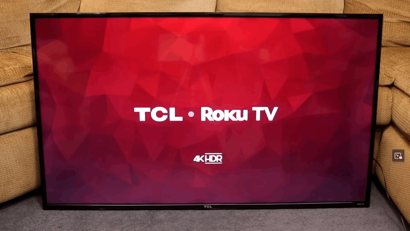

Waarschijnlijk heeft dat een iets los zittend kabeltje weer op z'n plek gekregen, dit hieronder is iets wat ik veelvuldig als fix heb gezien bij dit soort problemen (t-con ribbon cable zou best de plek van de oorzaak kunnen zijn):
Bij minuut 1 een soortgelijk beeld als hier op de foto's
https://www.youtube.com/r..._query=t+con+ribbon+cable

Dat is letterlijk wat ik aanduidde in mijn post boven uit deze video en hoogstwaarschijnlijk een probleem met de kabel/aansluiting op de t-con, niet 'een kapot LCD panel'. Met een beetje geluk nog met een klein stukje plakband op te lossen/werkbaar te maken: YouTube: I fixed a broken 4K 55” TV with TAPE | How to fix a TV with a blank... Maar daar kun je nu in ieder geval op het gemak mee experimenteren (y) (er zijn legio soortgelijke videos op Youtube waarbij dit een werkbare oplossing bleek). Ik heb zelf ook nog een tv gehouden waarbij ik dit wilde proberen en in eerste instantie niet gelukt maar met de uitleg in deze video ga ik er wellicht nog een poging aan wagen. Wilde eigenlijk een 'nieuw' t-con board halen maar daar bleken er nog nauwlijks nog van rond te zwerven op de tweedehands markt voor zo'n oud model laat staan dat er nog nieuwe onderdelen te krijgen waren. Voor deze Samsung lijkt dat in ieder geval geen probleem: BN94-11487A (tegen de €100 zie ik her en der voor een nieuwe)
