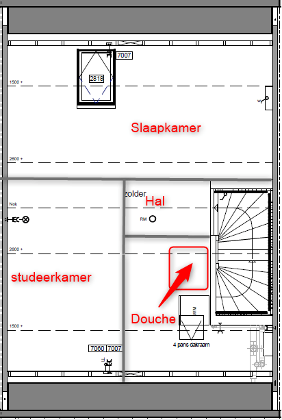

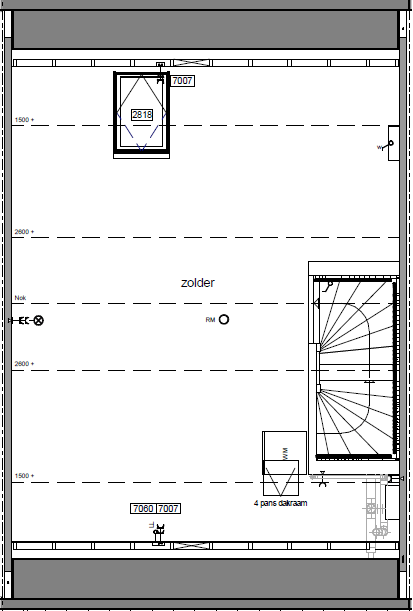

Hallo,
Ons huis wordt binnenkort geleverd en willen meteen zolder gaan pakken, maar komen er niet uit hoe we de zolder evensient mogelijk moeten gaan indelen.
Wat we willen is:
- 1 slaapkamer
- werkkamer (klein bureau en stoel is voldoende )
- klein badkamer
- washok voor wasmachine en droger
Ben zelf bezig geweest maar kom telkens niet uit, wie is handig en kan helpen ook met het in achterhoofd dat we de leiding voor badkamer en wc niet al te moeilijk kunnen wegwerken.
Zolder is 5.4m breed en 6.5m lang
Wie wil en kan mee denken eventueel tegen een vergoeding een tekening kan maken.
Afbeeldingslocatie: https://tweakers.net/i/nivfCD4wbq_KCFSQC1bpHAozQN8=/full-fit-in/4000x4000/filters:no_upscale():fill(white):strip_exif()/f/image/TgRx6Pepgl7GzgqsxDNIxUll.png?f=user_large

Is die zolder 6,5 meter over de hele lengte? Of alleen het stuk dat boven de 1,50 is (en gezien wordt als bruikbaar vloeroppervlak).
  • Cyriel85
  • Laatst online: 14:06
Is er water af en toevoer rechts onder?
Is er ergens ook warmte installatie daar? Nu enkel iets kleins ingetekend? Of is het nog een CV.
Dan onderkant rechts de wasmachine droger (in hal) en daarnaast badkamer, bovenkant links slaapkamer en rechts werkkamer. Voor de trap een hal die op de 3 ruimtes uitkomt

TERW_DAN schreef op dinsdag 17 september 2024 @ 18:07:
Bruikbare lente is 6.5m 5.4m breed

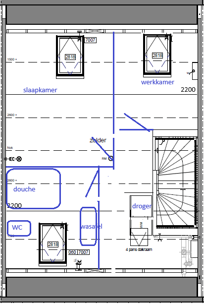

- budget? (dakkapellen/dakramen etc)
- wat is er aan aansluitingen aanwezig, ik zie dat er een wasmachine ingetekend staat, is daar warm/koud water aanwezig en tevens afvoer?
- heb je een grotere variant van je plattegrond inclusief afmetingen?
Je ruimte voelt best krap en donker voor wat je wilt...Persoonlijk zou ik in ieder geval de kleine badkamer en de wasruimte combineren...anders gaat het enorm hokkerig worden, een hal met veel deuren is zonde van je ruimte.

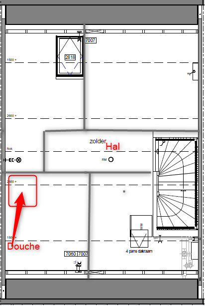

Ben niet mega creatief, en zijn vast andere die dit netter kunnen:
Afbeeldingslocatie: https://tweakers.net/i/uDURex4jySl_8lnLsxCRuBPEDDU=/full-fit-in/4000x4000/filters:no_upscale():fill(white):strip_exif()/f/image/RzmiKk6uk7mDnA8tUBtQfhbo.png?f=user_large
Uitdaging is hoogte die je voor je douche nodig hebt, en er moet echt een mooi dakraam die studeerkamer in! Was/badkamer is nu erg krap.
Alternatief is de slaapkamer kleiner maken, studeerkamer naar boven om zo meer ruimte te maken voor de douche/waskamer. Geen idee of er nu nog een fatsoenlijk bed in past...Dat is zo lastig in te schatten...ik heb nu het trappenhuis gebruikt om de maatvoeringen te schatten.
Afbeeldingslocatie: https://tweakers.net/i/xPIUd3MjJch78YztuhwjLIaxgCI=/full-fit-in/4000x4000/filters:no_upscale():fill(white):strip_exif()/f/image/Q19AHTuUUsAEmWIXaABrTjeT.png?f=user_large
Dan zou ik zeker twee dakramen plaatsen om ventilatie/licht in iedere ruimte te hebben.

nooberke schreef op dinsdag 17 september 2024 @ 18:19:
Jouw onderste plaatje is leuk. Ik zou echter de kamer linksboven doortrekken om zoveel mogelijk de hoogte te benutten. Dan zou ik van de onderkant 1 kamer maken. Badkamer en wasruimte kan ook bij elkaar lijkt mij.

  • Cyriel85
moca007 schreef op dinsdag 17 september 2024 @ 18:17:
Heb je misschien een voorbeeld, zie dit niet snel voor me 8)7
Zoiets dacht ik:
Afbeeldingslocatie: https://tweakers.net/i/KodBO6cuFaV3fRZUqJn6xSPK4Lg=/full-fit-in/4000x4000/filters:no_upscale():fill(white):strip_exif()/f/image/6WcJoYXqFjDwpXn4fUTLSqW6.png?f=user_large
Even exacte maten en oppervlakte bekijken, WC iets dichter bij douche als het kan, maar goed, dan moet je het op even op ruitpapier zetten zodat je preciezer kan plannen
[ Voor 19% gewijzigd door Cyriel85 op 17-09-2024 18:34 ]

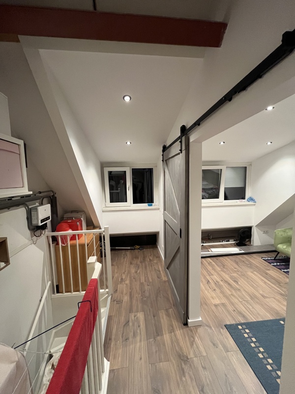

Dan begint je kamer meteen bij het trapgat. Heb daar zelf ook naar gekeken maar uiteindelijk was het toch niet praktisch genoeg, gewoonweg vanwege de locatie van wasmachine/droger.
Ik heb echt dezelfde indeling zolder als jij (wie niet) en heb gewoon gekozen voor de oplossing van 1 muur van “boven naar onder” (op de tekening).

Kun je al op je zolder komen? Mij hielp het enorm door gewoon met een paar panlatten wat uit te leggen op de betonplaat. Maakte e.e.a veel beter in te schatten.

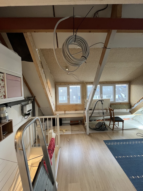

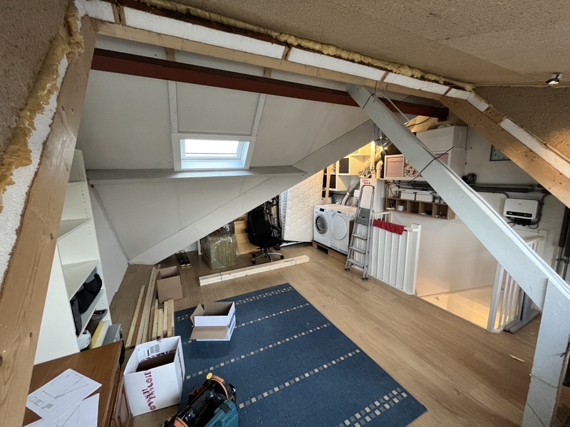

Mijn originele indeling, maten en twee (oude Funda) foto's hier:
Indeling zolder
Ik had dus slechts 1 dakraam aan de zuidkant en een klein raampje (Wat niet openkan) aan de noordkant. Ik heb nu een kapel over de breedte aan de zuidkant en twee dakramen (1 op noord in de kamer en 1 op west bij de wasmachine)
Het is dus wel echt kleiner als bij jou en omdat ik een halve kopgevel heb is de indeling ook een beetje anders.. Ik kan gewoon rechtop staan op de plek van wasmachine en droger.. Maar als jij twee kapellen zou plaatsen tegenover elkaar zou dat ook gewoon kunnen bij die nis achter het trapgat (op de foto boven)..
Ik heb er uiteindelijk voor gekozen om gewoon een muur op te trekken waar je direct "tegenaan" loopt als je bovenkomt. De kamer is dus daarachter...
In jouw geval zou het volgens mij wel uitkunnen om daar twee kamers te maken (waarvan 1 badkamer). En ik zou toch echt kijken of je je WM en droger "boven" (op de tekening) het trapgat kwijt kunt, dat lijkt me namelijk een ideaal plekje..
Fotos van na dakkapel plaatsing :
Afbeeldingslocatie: https://tweakers.net/i/n09sYRgp9s4DpLLbvlMKwGPRK3A=/x800/filters:strip_icc():strip_exif()/f/image/tuX9iuddOfbp3CKhoc1FhkGK.jpg?f=fotoalbum_large
Afbeeldingslocatie: https://tweakers.net/i/5WLCqSRlLLgeUJRJbqgi_mJGNDA=/800x/filters:strip_icc():strip_exif()/f/image/xINsN9hG5xMXeh7QmGsmETEU.jpg?f=fotoalbum_large

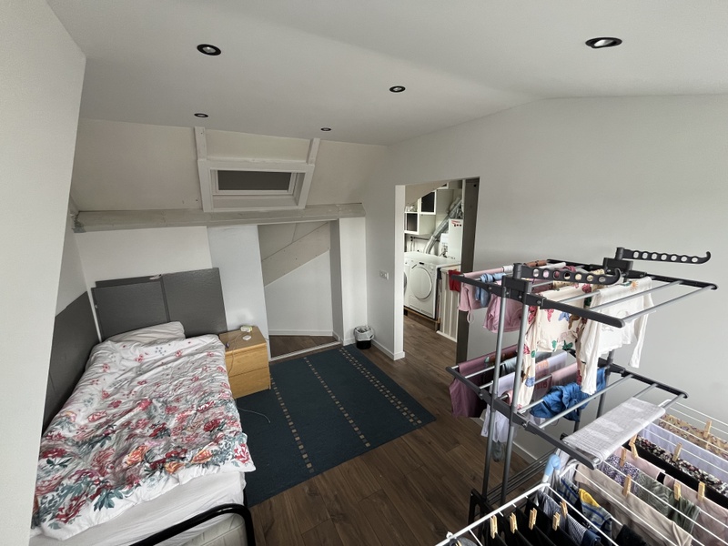

Foto’s na afwerken (uit zelfde hoek):
Afbeeldingslocatie: https://tweakers.net/i/_-KjujkyeG-wMMqymJ0odmwhors=/x800/filters:strip_icc():strip_exif()/f/image/TSgTza208eyBByBlvnEGL6JB.jpg?f=fotoalbum_large
Afbeeldingslocatie: https://tweakers.net/i/6dhGi7YSl9h4q8ZIGPlOwF43OXA=/800x/filters:strip_icc():strip_exif()/f/image/KD7bWn3lJ8V2SvvCqM0TnXYA.jpg?f=fotoalbum_large

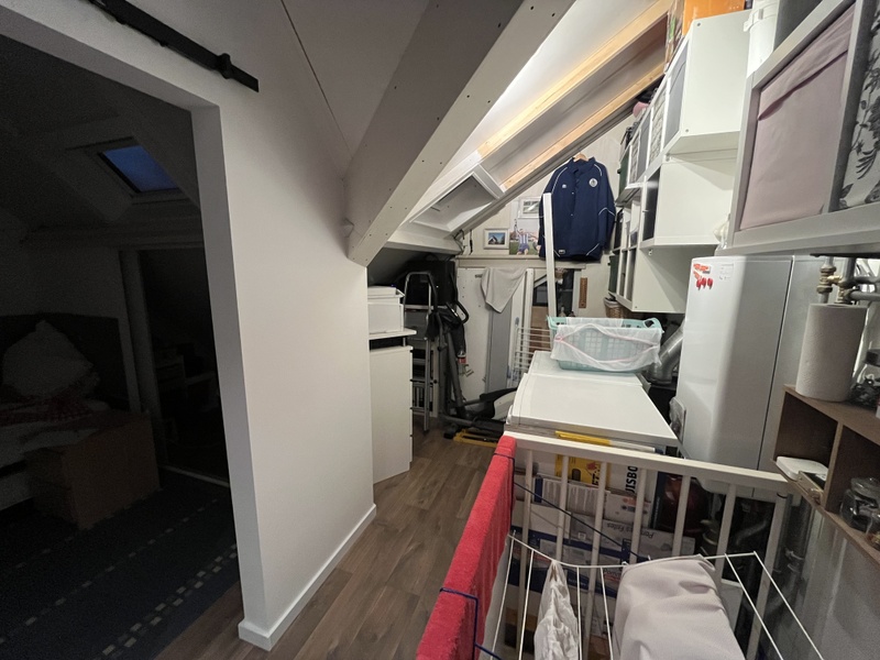

Nog een foto van de “opstal” van wasmachine/droger (niet veel verandert);
Afbeeldingslocatie: https://tweakers.net/i/PbSKmoyZ-3w9UuF0mf_Ev-YfOKw=/800x/filters:strip_icc():strip_exif()/f/image/XN88KxJM21xz5DeYmmTvPkmO.jpg?f=fotoalbum_large
Ik heb geen idee of dit jou helpt maar voor mij was dit de meest logische verbouwing
