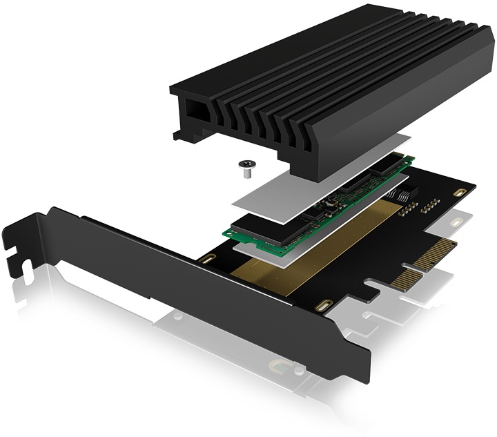

Dat hou ik inderdaad in het achterhoofd. Daarom dacht ik ook aan een M.2. SSD die ze nu d.m.v. een adapter (bijv.: uitvoering: Icy Box PCIe card with M.2 M-Key socket for one M.2 NVMe SSD) in de huidige PC kunnen gebruiken en als ze dan een keer overgaan op een nieuwe PC, deze SSD ook nog kunnen gebruiken gewoon in een M.2. slot.
Afbeeldingslocatie: https://tweakers.net/i/GL8a7iwfPArAKpZNfsh1qWi1gCI=/i/2003175977.jpeg

@The_Doman Dat is dus ook de bedoeling, zoveel mogelijk bestanden van de interne schijf (of evt. de backup van de externe schijf) naar een nieuwe M.2. SSD kopiëren en deze dan terug in de PC te plaatsen.
Maar dan is dus eigenlijk mijn vraag; is die adapter die ik hierboven linkte, geschikt om een M.2. NVME SSD in deze huidige PC te plaatsen op een PCI-slot?

Het moederbord heeft zo te zien 1 slot waarin de M.2-adapter past. In de startpost staat geen videokaart genoemd, dus als dat slot daadwerkelijk vrij is, gaat het werken. Als dat slot al bezet is, zal je een adapter moeten vinden die in een smaller slot (x1 ipv x4 of meer) past.

Er zit inderdaad geen videokaart in. (was en is puur een office-pc dus niet nodig).
Het hele PCI verhaal is bij mij wat weggezakt, maar als ik het mij goed herinner past een dergelijke adapter als dit dus in het bovenste slot (PCI-e 2.0 x16)?
EDIT: genoemde adapter was eerste willekeurige adapter die ik zo vond. Nu even iets beter rondgekeken en onderstaand lijkt me ook geschikt: uitvoering: Inter-Tech PCIe Adapter for M.2 PCIe drives
Dat in combinatie met een SSD uit deze lijst: categorie: SSD's

Correct. Voor de volledigheid is met misschien nog wel handig om te weten dat je de PC niet vanaf die SSD zal kunnen starten (want het moederbord is te oud om nvme te begrijpen), maar voor opslag gaat het gewoon werken.

Waarom dat extra gedoe met een M2 PCI adapters?
Gebruik gewoon een SATA SSD.
Makkelijk en goed genoeg.
Kan je ook makkelijk tijdelijk aansluiten op je DVD SATA connector om gegevens te copieeren en/of clonen. :)

@The_Doman Omdat ik ook wel voorzie dat de huidige PC z'n langste tijd heeft gehad.
En een M.2. NVME is dan makkelijk her te gebruiken in een nieuwe (mini)PC dan een SATA SSD.

Ja, wat je zelf wilt natuurlijk.
Maar dan zit je straks ook weer met een extra PCI-NVME adapter. :)
Een SATA SSD blijft gewoon altijd makkelijk om ergens nog voor te gebruiken is mijn ervaring.

Liever een adapter van €15 waar we niets mee kunnen.
De m.2. SSD kunnen we altijd nog gebruiken voor een nieuw systeem.
TLDR: dit zou toch samen moeten werken (@dcm360 ?
uitvoering: WD Black SN770 1TB
