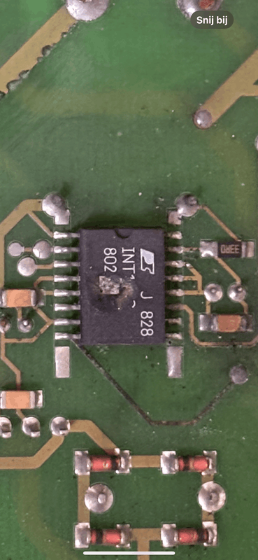

Alles nu druk aan het reinigen, maar intussen wel het probleem gevonden! Een van de motoren (de gene die regelbaar is met de schakelaar deed niks..) Beide motoren hebben identieke aansturingsprintplaten. Dus omgewisseld en zie daar het werkt weer alleen tja dan werkt de andere niet dus.. printplaat optisch gecontroleerd en ja .. kapotte IC .. maar nu .. hoe repareer ik dit 😳Afbeeldingslocatie: https://tweakers.net/i/xk3OOGppchd2E4Oovbw00D73yBI=/x800/filters:strip_icc():strip_exif()/f/image/gacxpRSgGPk6v7K9PGASazkQ.jpg?f=fotoalbum_large

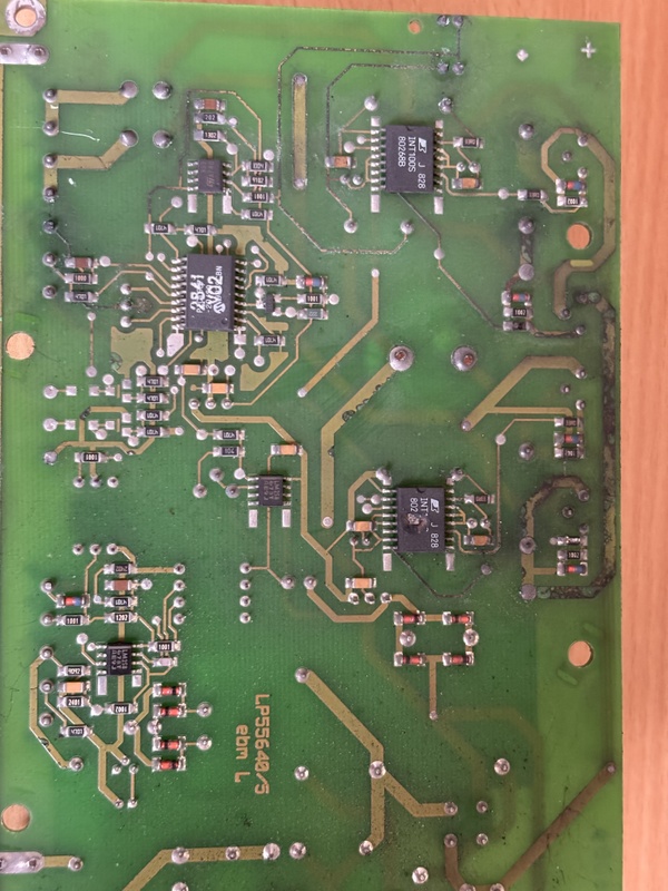

Er zitten twee op de print, als ik het zo zie lijken ze identiek? Of zou dit een andere kunnen zijn? De andere print is het zelfde als deze dan moet ik die ook demonteren dan weet ik het zeker

sypie schreef op zondag 15 september 2024 @ 21:54:
Heb je een duidelijke foto van de IC? Mogelijk zijn er medetweakers die de betreffende IC zo voor je gevonden hebben zodat die besteld kan worden, zal vast niet heel bijzonder zijn als het om een stuurprint voor een motor gaat. Het vervangen kan iemand doen die een hetelucht soldeerstation heeft en de overige middelen om een IC te kunnen plaatsen. Hobbyisten genoeg die dit kunnen denk ik.

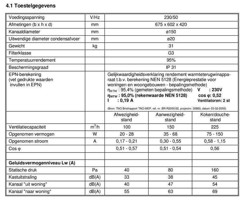

Oud topic, kwam hier terecht omdat ik e.e.a. opzocht over een Renovent HR uit 2009. Denk toch dat mijn "kick" relevante info bevat.
In dit topic zie je een hele vieze WTW voorbij komen. Daarbij wordt gelijk gezegd "kanalen ook schoonmaken, dit wil je niet inademen". Nou, loop je kanalen maar eens na met een camera, eigenlijk is alleen het afzuigende kanaal zwaar vervuild van binnen (en gek is dat niet, da's het kanaal dat ook al onze huisstof afzuigt). Het aanvoerende kanaal is, in ons 22 jaar oud huis, nog brand- en brandschoon. Is ook niet zo gek aangezien het gaat om buitenlucht dat nog eens extra gefilterd wordt door het stoffilter voordat het je huis ingeblazen wordt. Het afzuigkanaal hebben we nu voor ongeveer de helft gereinigd (moeten nog iets verzinnen op het stuk dat meer dan 3 meter van een van de openingen zit.
Verder zie ik iemand claimen dat een Flair 300 een rendement heeft van 95% terwijl de oude Renovent niet verder kwam dan 45%. Dat klopt niet. Toevallig dat ik net onze 2003 Renovent 250 vervangen heb door een 2009 Renovent HR medium (geen zin om de kanalen aan te passen naar een nieuwe Renovent Excellent aangezien die III en IV verwisseld heeft dus daarom gekozen voor de jongste HR Medium die ik kon vinden). Zie hieronder een stukje uit de handleiding van de 250 (duidelijk te zien dat ook daar 95% geclaimd wordt).
