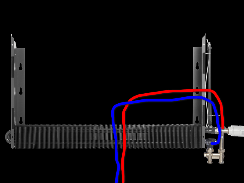

Vorig jaar heb ik onze gasketel vervangen door een (Itho Amber) warmtepomp. Op de begane grond hebben we vloerverwarming en krijgen we de boel perfect warm. Boven hingen vanaf de bouw al radiatoren, met middenaansluiting. Het gaat dan over vier slaapkamers met elk een eigen radiator.
Met de lage watertemperaturen hebben de radiatoren vrijwel geen warmteafgifte. Ik heb dit geprobeerd op te lossen met zelfbouw heatbooster met pc fans. Die zijn echter lastig te monteren omdat de radiator net te smal is, daarnaast is het effect relatief beperkt zonder dat ze hoorbaar worden.
Om die reden wil ik de bestaande radiatoren graag vervangen voor convectorradiatoren die ik met grotere fans kan uitrusten. De middenaansluiting maakt dit echter lastig. Jaga heeft de Strada Hybrid MM aangekondigd, welke in Q4 van dit jaar leverbaar zou moeten gaan worden en over een middenaansluiting beschikt. Verder kan ik helemaal niks vinden. Daarnaast is de Hybrid variant erg kostbaar en omdat ik op 2 van de 4 slaapkamers Innova Airleafs wil gaan ophangen om condenserend te koelen, heeft niet-condenserend koelen geen enkele waarde op de twee resterende radiatoren.
Ik ben dus op zoek naar een manier om een "gewone" Jaga Strada aan te kunnen sluiten zonder dat de leidingen zichtbaar zijn. Wellicht door de lamellen aan de achterkant bij te buigen om de leidingen tussendoor de laten passeren, of zelfs de benodigde lamellen inkorten (deels wegslijpen). Door de zijframes boren lijkt me niet zo'n probleem. Dit idee:
Afbeeldingslocatie: https://tweakers.net/i/W4qJFsILL2DxwiEb05RTW1KMwUQ=/800x/filters:strip_exif()/f/image/dKqDczpPjnhEJvL7kJTLs4Ff.png?f=fotoalbum_large
Ik heb echter geen idee of dat realistisch is. De leidingen in de vloer verleggen of in de wand inslijpen is geen optie. De behuizing van de Strada biedt aan de onderkant geen ruimte om leidingen naar rechts te laten lopen volgens mij. Daarnaast vraag ik me af of dit aan te sluiten is op die manier. Alle Jaga aansluitsets gaan uit van leidingen die van onder of van rechts komen.
Wie heeft goede ideeën om dit voor elkaar te krijgen?

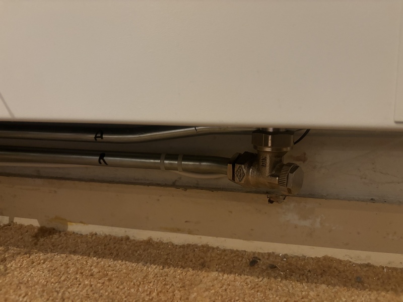

Leiding via uitsparing lamellen doorvoeren zal alleen gaan als de leiding echt strak tegen de muur gaat. Er lopen transport buizen door de warmtewisselaar.
Ik heb dit:
Afbeeldingslocatie: https://tweakers.net/i/6F8bUjzfgYQpb-1-Gw7r-XHpHXY=/800x/filters:strip_icc():strip_exif()/f/image/cNJ4NXSkFYmeoUrKQdPyMMH9.jpg?f=fotoalbum_large
Buizen vrijwel tegen de warmtewisselaar met klemmen voor 16mm klemmen voor pvc installatie buis

Bedankt voor je reactie, vergeten te vermelden dat de bestaande leiding uponor is dus dat bochten buigen relatief goed te doen is. Blijft de vraag of de lamellen überhaupt buigbaar zijn, of dat deze daar te dik voor zijn?
  • Ronald
  • Laatst online: 16:04
Lamellen zijn zeer zacht, het is eerder lastig die zooi niet ergens wat te buigen bij plaatsen
