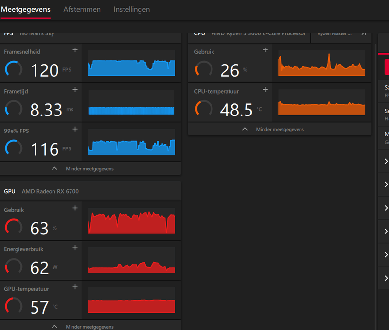

Bij een aantal (zwaardere) games heb ik last van fps drops. Het gaat dan met name om situaties waar voor mijn gevoel veel wordt ingeladen. De gemiddelde fps is niks mis mee, maar af en toe zijn er drops naar 10-20 fps, of staat het beeld gewoon echt 1 of 2 seconde stil.
Na het in de gaten houden van de resource manager, viel me op dat de GPU dan ook letterlijk even naar 0% verbruik schiet (CPU en geheugen ook geen bottleneck). Dit is in de volgende afbeelding te zien. Het enige wat hier niet goed is te zien is dat de FPS echt naar 10-20 schiet, en het beeld soms een seconde stil staat.
Deze test heb ik gedaan in No Mans Sky, en dan met name het opstijgen/landen planeet. Maar het is dus goed om te weten dat het in alle zwaardere 3d games gebeurd.
Afbeeldingslocatie: https://tweakers.net/i/XMc2T8P76_9ZotFqD07PrGdU3lQ=/800x/filters:strip_exif()/f/image/KMnAEKLCsQjixY9wBwWciifd.png?f=fotoalbum_large
Nu ben ik gaan kijken naar de voltages in HWinfo, en de GPU core voltage schiet tijdens deze fps drops ook naar beneden (van ~1150 naar 0.6v of soms lager). Mijn vraag is met name of dit een voedingsprobleems kan zijn, of dat er toch iets met het Vram is, of een ander oorzaak kan zijn?

Net als dit topic gooi je oorzaak en gevolg door elkaar. Het inladen van assets duurt te lang, CPU gebruik (of wait times) spiken, waardoor de GPU even niets te doen heeft en naar 0% schiet.
Ik zie sowieso in de screenshot dat je CPU bottlenecked bent, omdat de GPU load niet pinned op 99% zit. Al lijkt het wel dat je een 120fps framecap heb ingesteld?
Om welke games gaat het. Speel je vanaf een HDD, SSD of NVME? Houd je ook VRAM/System RAM gebruik in de gaten?

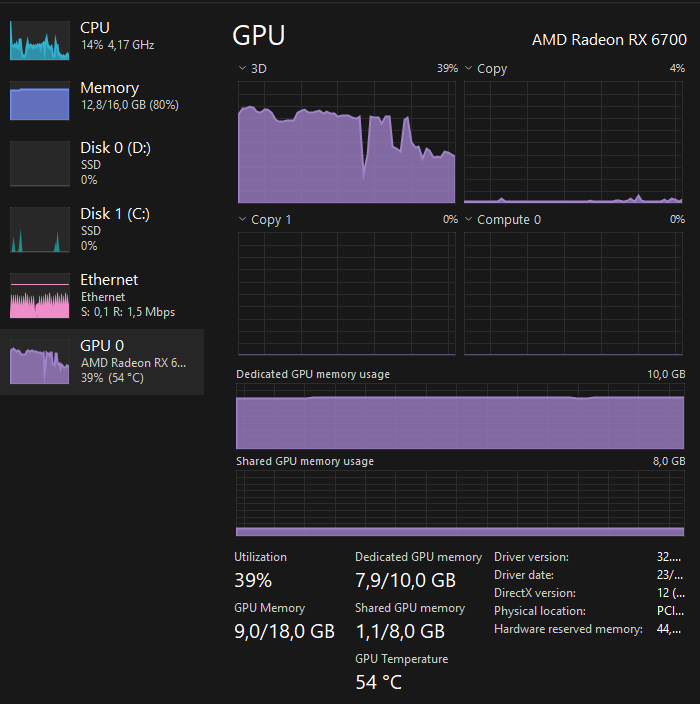

Zie VRAM gebruik op mijn 6800XT. Lijkt het al na 10min aardig volgestopt te hebben. Kan zijn dat hij gaat fileswappen naar system memory, dat kan flinke framedrops veroorzaken.
Afbeeldingslocatie: https://tweakers.net/i/iFcbka6g8Y8GFSFV54Ada4Kgvmw=/800x/filters:strip_exif()/f/image/qrFPHNXnEYogzqZ1u23hnOLs.png?f=fotoalbum_large
Dan moet je eens deze parameter in Taskmanager in de gaten houden. Als deze veel activiteit heeft, dan worden assets van het systeemgeheugen naar de VRAM gekopieert.

Majestici schreef op maandag 9 september 2024 @ 22:41:
Dat klinkt logisch inderdaad, bedankt voor je uitleg.
Framecap is inderdaad ingesteld op 120fps, game is geinstalleerd op een NVME.
Het probleem doet zich voor bij games als No Mans Sky, Valheim, Stationeers, Satisfactory. En bij allen dus vooral (naar mijn idee), als er nieuwe omgevingen/assets worden geladen. Het gebeurd nu sinds een aantal maanden, ook verschillende drivers geprobeerd.
Ik heb even de tool gedownload die jij ook hebt gebruikt. Het is nu ook veel beter te zien dat de drops echt naar 0 FPS schiet. Het gebeurd trouwens ook al binnen 30 seconden nadat de game is opgestart.

Ik heb even je screenshots bekeken, en wat ik zie duidt toch op wat ik vermoed. Ik zie tijdens je framedrop een drop in GPU en CPU usage, maar een spike in je SSD usage. Ook zie ik een steady stream bij "copy" met uitschietertjes, indicerend dat hij continue assets aan het streamen is naar je VRAM.
Ik denk dat je dus de settings omtrent VRAM/System RAM te hoog hebt staan en Windows pools nooit 100% vol wil gooien.
In No Man's Sky, zou je eens deze settings een tikje (of twee) lager willen zetten?
Texture Quality
Reflections
Terrain Tessellation
Water Quality
Zie ook rechts, die hebben allemaal invloed op VRAM usage.
