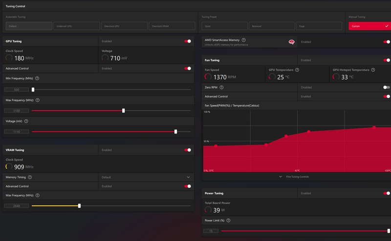

ik heb een https://tweakers.net/pric...c-edition-24gb-gddr6.html, nu heb ik laatst wat problemen gehad met de laatst uitgebrachte Experimental drivers van AMD dat games onstabiel draaiden , waardoor ik dus DDU gebruikt heb om alles even op te schonen en terug te gaan naar de huidige Stable versie ( 24.8.1), nu loop ik dus tegen het volgende probleem aan dat mijn Core en Memory clock dus uitzonderlijk laag blijven hangen bij idle en game gebruik, zoals op de onderstaande screenshot blijft de Memory clock ook hangen op 909MHZ,
, is er iemand die toevallig tegen de zelfde problemen aanloopt met een 7900 XT/XTX, en er misschien een oplossing voor heeft? , heb de AMD forums ook al afgezocht zonder al teveel succes,
Windows energiebeheer staat op Top prestaties,
Beeldscherm instellingen op 165HZ, met DP 1.4 Kabel ,
voorheen met oude drivers draaiden hij wel op de snelheden wat hij hoorde te doen :?
Afbeeldingslocatie: https://tweakers.net/i/6XF-ooO6Rd5dN5RMQTs-ADK1hmg=/800x/filters:strip_exif()/f/image/bXyKC5fhzuMKZnoJRnJiOiTQ.png?f=fotoalbum_large
Afbeeldingslocatie: https://tweakers.net/i/IxvFJFkbO1swNkfFbRHYve4N6iE=/800x/filters:strip_exif()/f/image/n9BDrTR2tlFIxJKt3LZJlkvA.png?f=fotoalbum_large
Afbeeldingslocatie: https://tweakers.net/i/REBOyq-25TUT13eCWOsq1kSsWkQ=/800x/filters:strip_exif()/f/image/TG6Sa2u2267c3oDJDmtOiI4H.png?f=fotoalbum_large
laatste fotos zijn waardes van een 3dmark timespy run op 1440p, daar gaat de memory clock wel naar 2634Mhz ipv klem zitten op 909 8)7

Je probleem is dat je oorzaak en gevolg volgens mij omdraait. En als je presentmon niet aan had laten staan had ik het probleem niet gezien. Ten eerste, CPU score bij timespy is erg laag. Ik verwacht daar minstens 12K+
Ik zie dat je die HWI64 screenshot genomen hebt in een game? Ik zie 124fps (8ms), echter dit is waarom presentmon zo handig is:
Afbeeldingslocatie: https://tweakers.net/i/tG49UDCYA1rV7LHvsT2UVKOgaQM=/full-fit-in/4000x4000/filters:no_upscale():fill(white):strip_exif()/f/image/vp5g0MxrwVJGHwzx4330qEpW.png?f=user_large
Je GPU busy is maar 0.3ms van de totale 8ms. De rest staat het te wachten op de CPU. Kun je eens je CPU clockspeeds monitoren? Ik vermoed dat deze vaststaan op een lage frequentie. En daardoor zit je GPU meer te wachten, waardoor het automatisch terugklokt.
EDIT:
zie net dat CPU clock wel monitored werd bij Timespy en die >4ghz zijn. Dit is wel vreemd.
PS:
Waarom heb je in idle je fanspeed op 50% staan? Erg aggressieve fancurve...
[ Voor 12% gewijzigd door Majestici op 08-09-2024 21:31 ]

Majestici schreef op zondag 8 september 2024 @ 21:29:
EDIT:
PS:
Zal er morgen eventjes naar kijken na dat ik terug ben van werk wat betreft de CPU clocks , naar mijn weten haalt die gewoon de 4.9ghz op de beste cores en 4.6/4.7ghz all core ,

Kan ook ergens een framerate limiter zijn, heb je radeon chill aanstaan toevallig? Al eens op reset defaults geduwd in adrenaline?

Majestici schreef op zondag 8 september 2024 @ 22:17:
Radeon chill staat uit ,
Zal morgen de reset functie wel even proberen met een logje van de clock snelheden van de processor
de cinnebench clock snelheden
Afbeeldingslocatie: https://tweakers.net/i/w_g46oreEg6zvsV7k-iDNLxUMJg=/800x/filters:strip_exif()/f/image/AY3kDc0D4JGEzGfU5exNFp9Q.png?f=fotoalbum_large

Wat is nu precies het probleem, hij boost toch gewoon naar waar hij naartoe moet? Wil je dat hij in idle lager klokt? Of klokt hij niet hoger in bepaalde games, in dat geval kan het simpelweg zijn dat de game gewoon niet meer nodig heeft.
  • Jelle Brolnir
  • Laatst online: 30-09 19:35
Vrij logisch toch dat je gpu niet maxxed als je idle draait of mis ik iets?
Beter laat dan nooit, maar ik heb het hele CPU idle (vooral als je aan het gamen bent) nooit goed begrepen. In games kan dit namelijk lijden tot microstutter.
Hier gebruik ik 2 energieschema's. Als ik aan het werk ben staat mijn systeem zuinig afgesteld, maar als ik ga gamen forceer ik de CPU tot continu 100%. Hoe snel het switchen ook moge gaan, het kost kostbare tijd waardoor je games in rustige omgevingen de neiging heeft om terug te klokken en weer op en die tijd is gewoon te lang.
